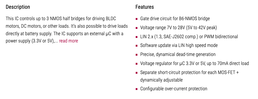

Peter51 hat geschrieben: Sa 8. Apr 2023, 09:25
Ich korrigiere dich heute ein letztes Mal: Nix mit H-Bridge. B6-Brücke ist richtig.
...und danach machst du im Internet weiter?
https://www.google.com/search?q=h-bridge+bldc
https://www.elmos.com/produkte/motor-co ... sbc-1.html
Edit: wenn es sonst nix an meinem "Geschwafel" auszusetzen gibt, sind "wir" erheblich weiter gekommen. Prima, läuft...
Wir/ich prüfe(n) natürlich auf Wunsch eines einzelnen Herren alle 3 Halfbridges des Controllers. Nur falls ich mich da irgendwie unklar ausgedrückt hatte und sich eine Phase diskriminiert fühlen könnte.
Zitat aus dem Link oben:
