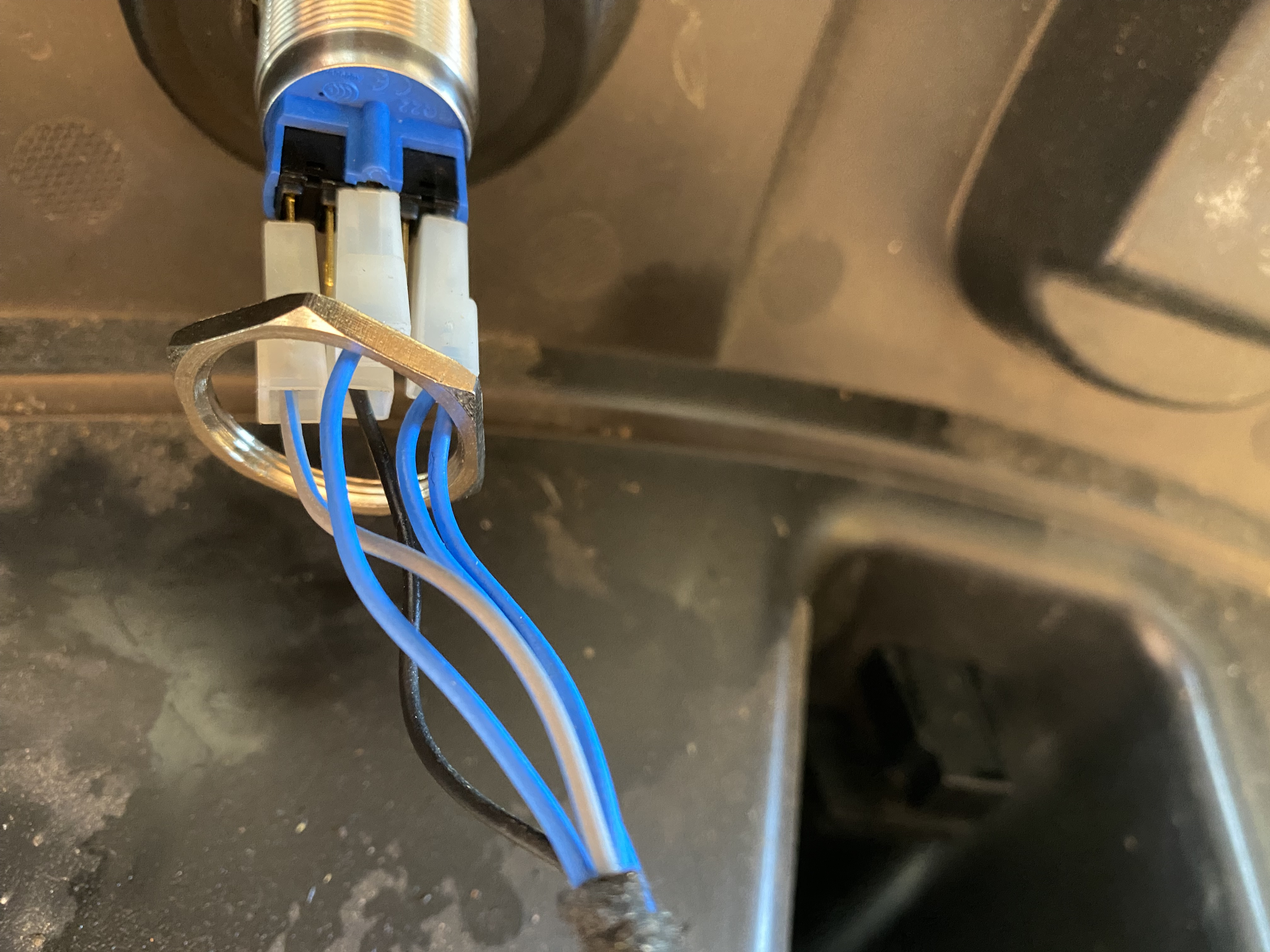

Re: 1954 Ri tot
So sieht der Stecker übrigens aus

Das klingt nach Fehlerursache - am besten einfach mal überbrücken und schauen, ob alles funktioniert. Nur Vorsicht, da wird ja B+ (Akkuspannung) geschaltet.
Das Schloss hat anscheinend keine Funktion für Lenkrad-Sperre. Insofern könnte man es gegen jedes vierpolige Schloss mit dem richtigen Durchmesser ersetzen.
Schöne Grüße, Bertolt

Ja schon, aber der schalter selber ist ein "dummer" schalter. der gibt nur ein signal.
am besten misst du den durchmesser des schalters (gewinde) und nimmst irgendeinen schalter der dir gefällt, da gibt es dutzende.
hauptsache 4polig.
LG Raffler
hauptsache 4polig.
LG Raffler
