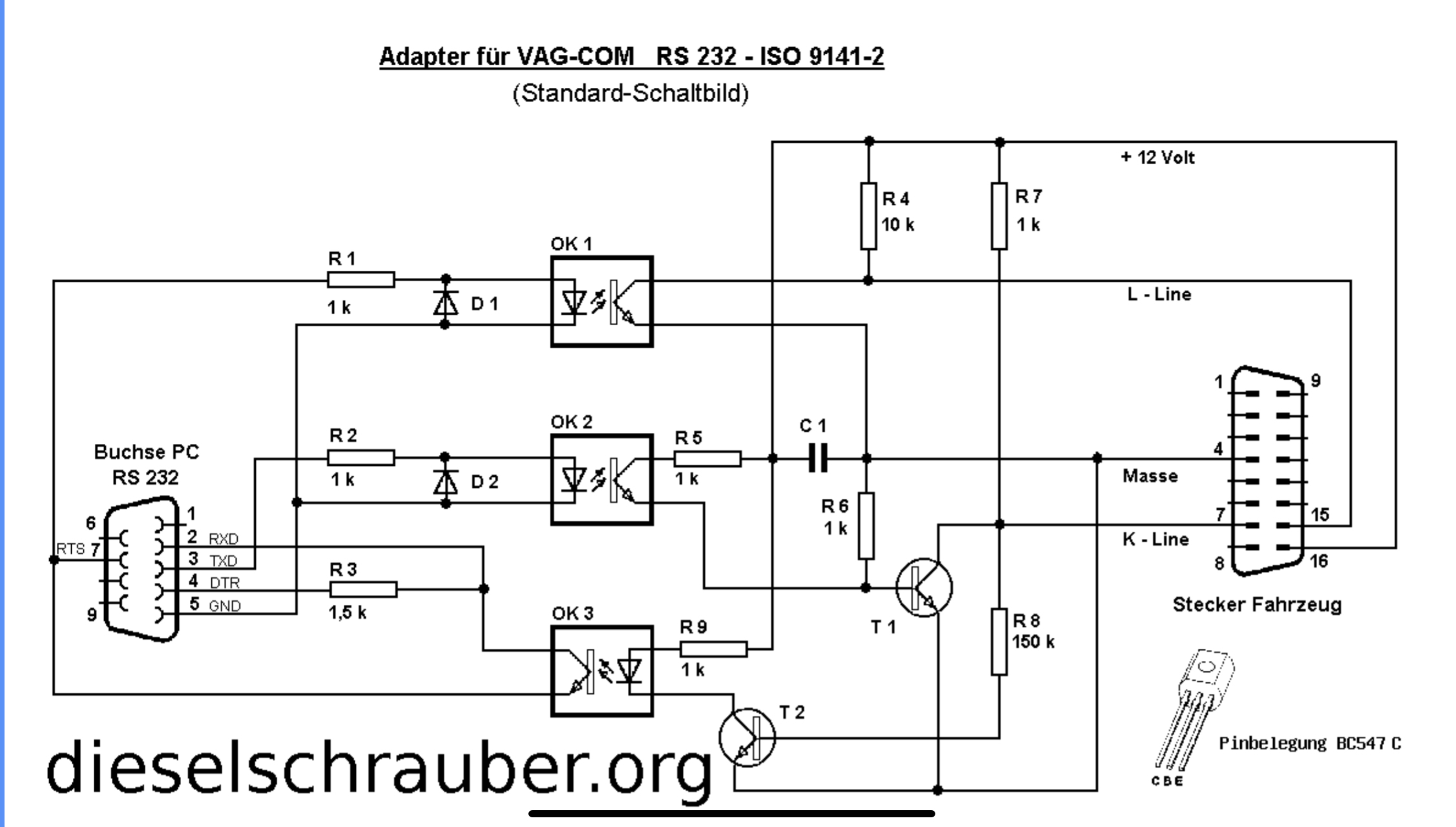

VCDS funktioniert nicht. Denke das liegt daran das da noch was fehlt . Wenn ich den Adapter beim meinen beiden Autos anstecke leuchtet
selbst bei Zündung aus die grüne Lampe. Kia und Skoda.
Ich würde ja fast denkt das es Pin 4 ist . 5 soll ja eigentlich die Signal Masse sein bei OBD und Pin 4 die Fahrzeugmasse.
Pin 16 12V stimmt ja.

Das Masse und 12V drauf sind macht total Sinn. Der Stecker wird bestimmt auch für USB Can Bus Adapter oder so verwendet. Die Firma wird das mit eigener Software verwenden um mit dem Fahrzeug zu reden.Rey hat geschrieben: So 7. Mai 2023, 17:31 IMG_1108.jpeg
Vieleicht sind die anderen beiden unbekannten Leitungen noch weitere Kommunikation. Irgendwer hat ja geschrieben das geht zum Akku.
Wenn das so ist , könnte es CAN sein, aber auch RS485 oder 232.
Wenn man das BMS kennen würde,also den Hersteller wäre man in der Lage auch mit dem zu reden. Aber wer will schon , bzw kann den Akku aufmachen... ist viel zu weit drin. Muste alles abstecken und dann erstmal aufschrauben.
