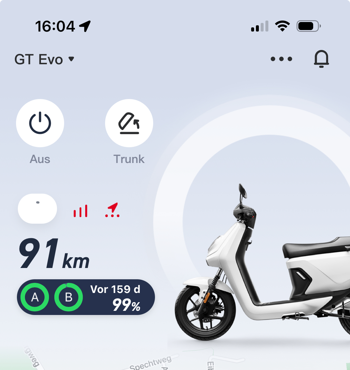

In der App wird das angezeigt:
Anzeige in der App
Anzeige in der App

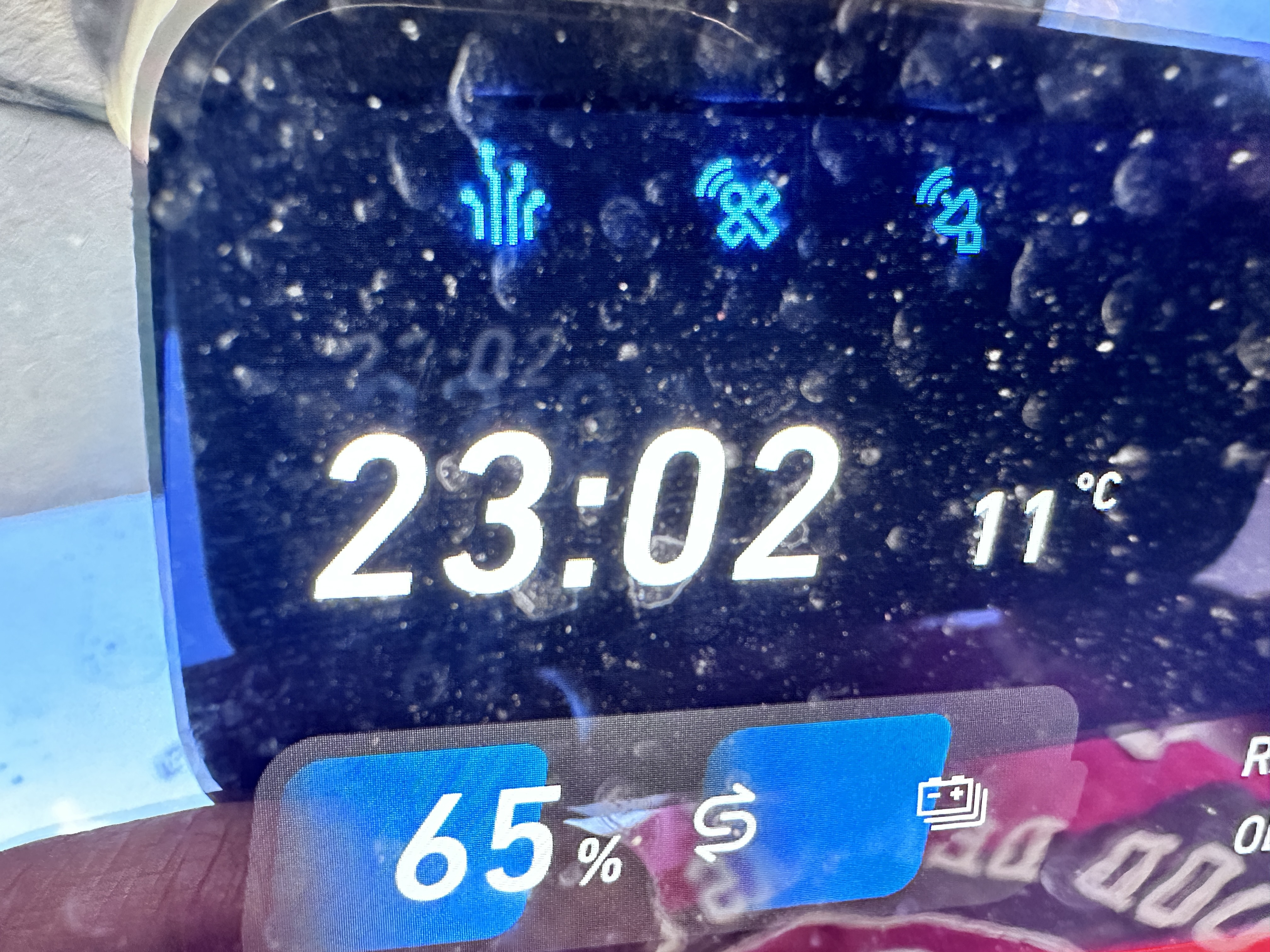

Am Scooter das:
Anzeige am Scooter
Anzeige am Scooter
Ich habe nach Einbau des Kommunikationsmoduls zwei neue Schlüssel bekommen (diese funktionieren auch mit dem Moped) - nur die Kommunikation zwischen App und Moped funktioniert nicht. Somit weder Trip-Aufzeichnung, Temperatur oder Updates möglich. Nun gehe ich davon aus, dass ich meine alte Bindung mit dem Scooter aufheben muss und eine neue Bindung eingehen muss. Das würde auch mit dem QR-Code unter der Sitzbank oder ähnlichem funktionieren. Ich habe nur Befürchtung, dass ich mir damit die nächsten Probleme hole und würde gern wissen, ob jemand schon diese Erfahrung gesammelt hat?
