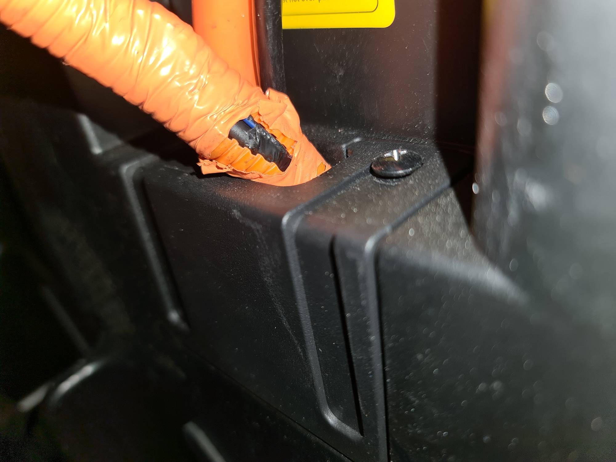

- Robert81Nbg
- Beiträge: 81
- Registriert: Do 2. Jun 2022, 20:31
- Roller: NIU MQi GT EVO
- PLZ: 9
Re: 123 und täglich grüßt das Murmeltier
Meinen bekomme ich garnicht mehr an.
Nach 60,0,123,110 bleibt jetzt immer 123.
Hatte sogar mal die 12 Volt Batterie "abgeklemmt" was in Wahrheit ja ein abschrauben ist.
Alles was ich hier sehe ist das es wirklich lieblos zusammengeschustert ist.
Das mit dem Wackelkontakt kann ich sogar fast nachvollziehen. Oder es sind andere Kabel kaputt.
Das was ich hier abfotografiert habe ist eigentlich auch Wortlos ...
In dem Sinne das Wetter wird schön und mein Roller steht.....

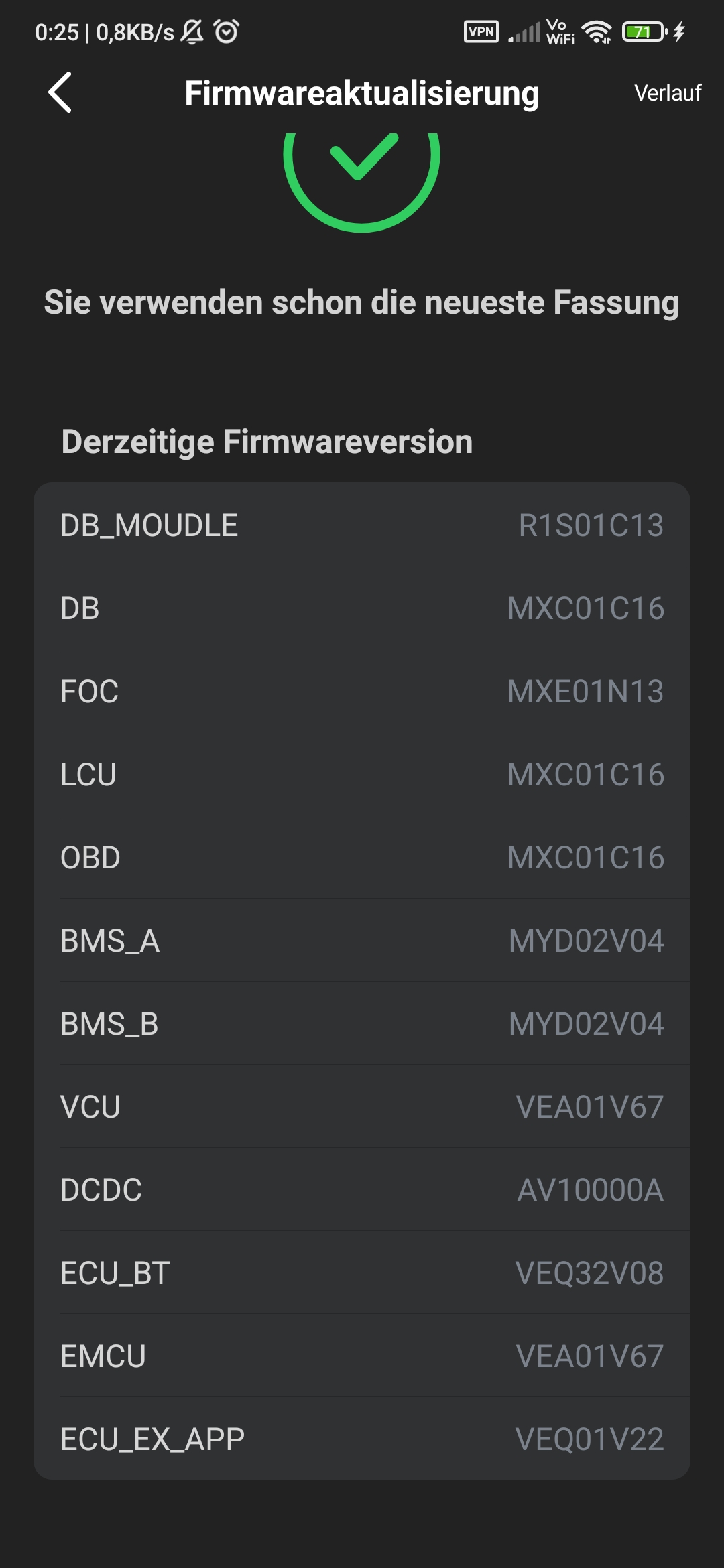

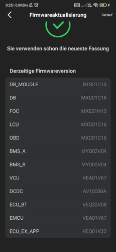

Thomas-NIU
- Beiträge: 138
- Registriert: Di 12. Apr 2022, 22:37
- PLZ: 87
Mein EVO war jetzt länger in der Werkstatt und es wurden verschiedene Updates aufgespielt. Bin bis jetzt knapp 200km damit gefahren und hatte zuvor auch mit Fehler 123 zu kämpfen. Anscheinend war ein Servicetechniker aus China bei meinem Händler und hat mit ihm zusammen die Updates eingespielt.
Zum Thema Leistung. Vollgeladen zeigt das Display bei mir im Sportmodus kurzfristig 9,9kW an. Bis 80% bleibt das auch über 9kW. Danach geht es langsam nach unten und ich würde sagen unter 40% ist kein Unterschied mehr zwischen Sport und Dynamik. Da liegt die Leistung dann bei ca. 6,5kW. Und geht dann auch wider langsam runter. Unter 20% sind es dann weniger als 5kW usw...
Hier die Versionen die bei mir, bis Stand Heute, nun zuverlässig funktionieren.
