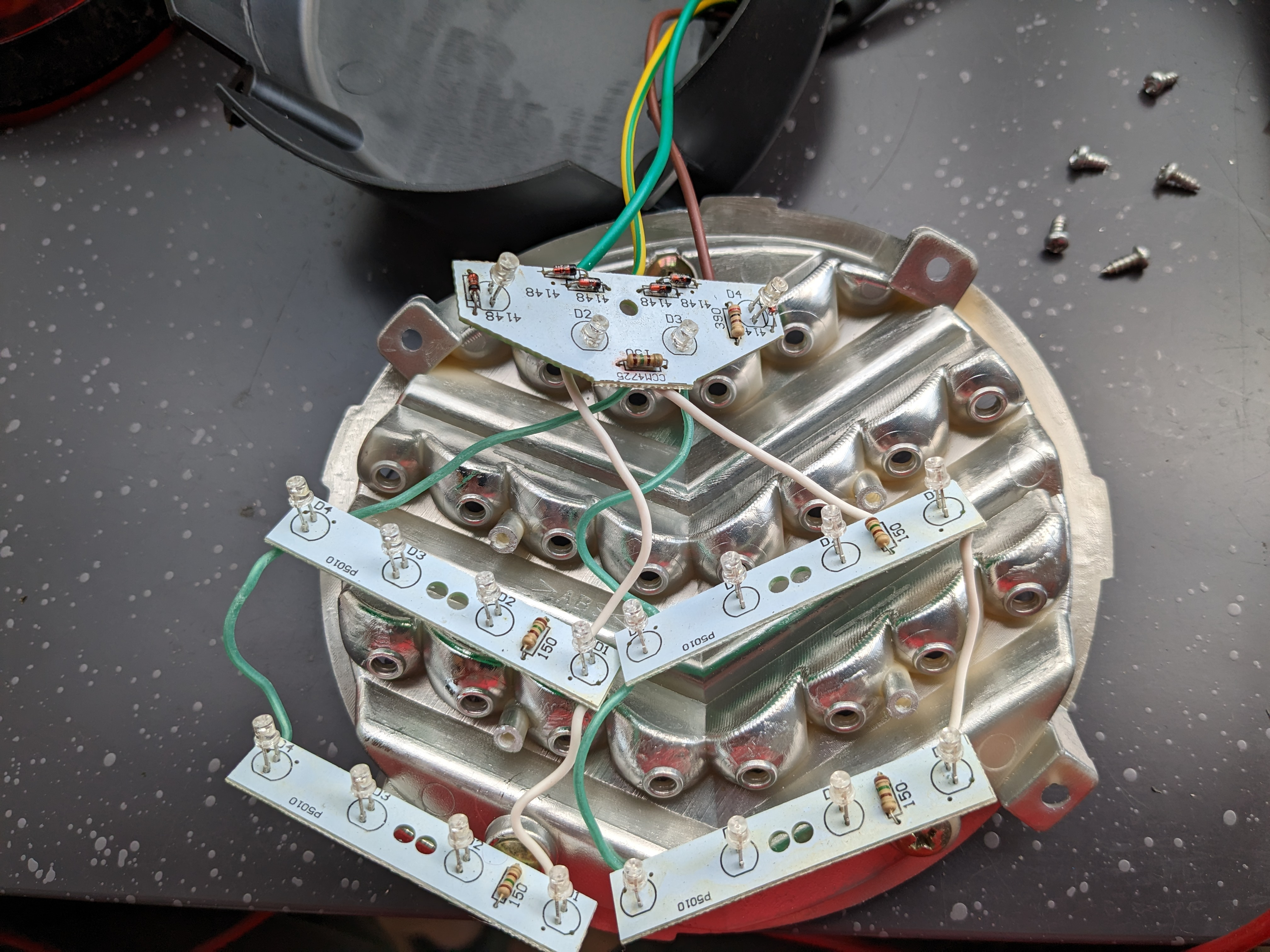

Prüf mal das Rücklicht mit einem Netzteil auf Funktion. Leg mal 12V an die braune (+12V) und grüne (Masse) an und schau dann was du zwischen Masse und grün-gelber Ader messen kannst. Wenn darüber die 12V auf die Bremsleitung kommt, ist natürlich essig.

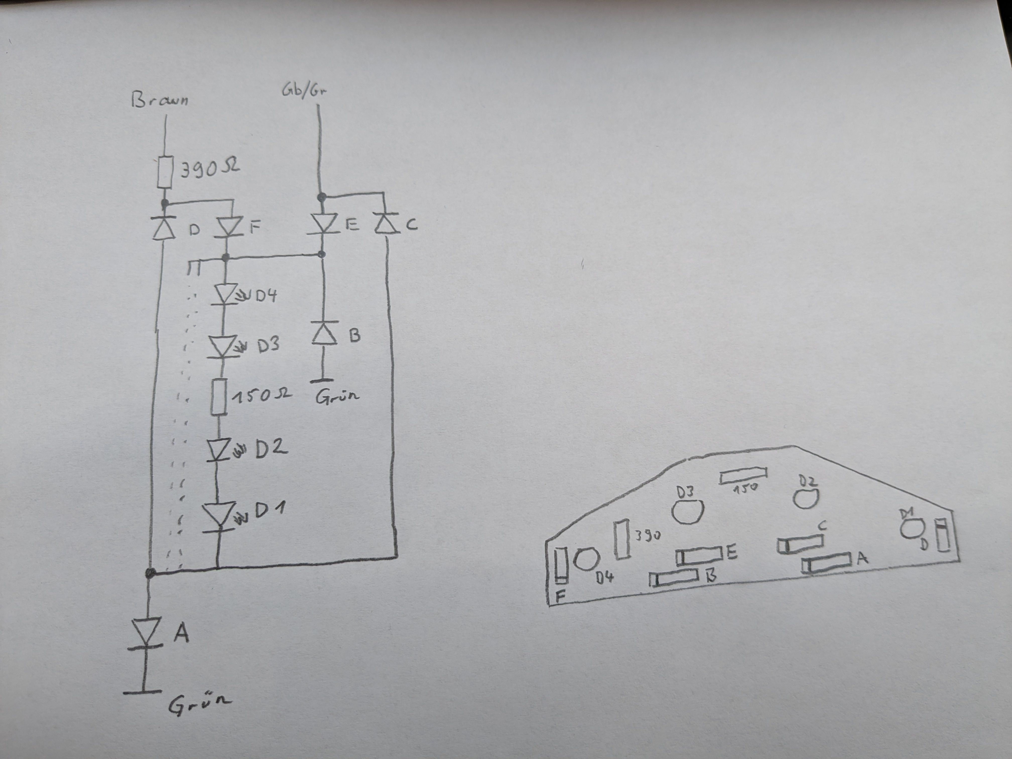

Hallo Zusammen,
ich habe das Rücklicht ausgebaut. Dann 12V an Braun und Grün (Masse) angeschlossen. Auf der Gelb/Grünen Leitung habe ich die 7,2V gemessen.
Dann habe ich die Leuchte zerlegt.
Nebenbei habe ich dann Mal einen Schaltplan erstellt.
Die Dioden (1N4148) alle ausgelötet und geprüft. Alle in Ordnung.
Falls jemand kann würde ich mich sehr freuen wenn ihr das bei euch auch einmal messen würdet. Ich kann auf der Platine keinen Fehler erkennen. Alles sieht gut aus. Eventuell ist im Controller ja noch ein Pull-Down Widerstand. Dann ist da der Wurm drin.
Das wäre der nächste Versuch.
