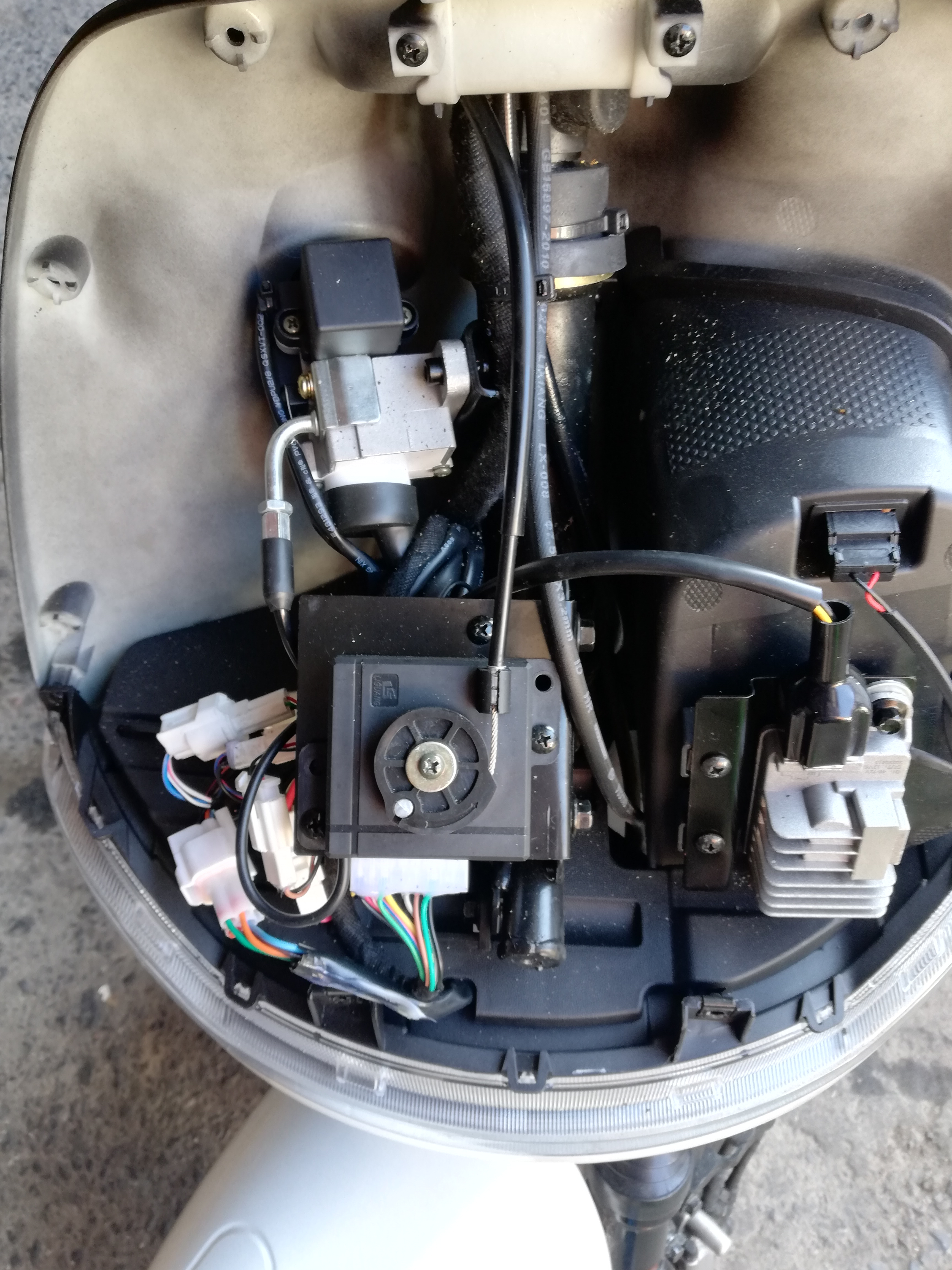

Zunächst mal Hallo und schönen guten Tag an alle hier im Forum, ich bin neu dabei!
Ich bin jetzt auf den Thread gestoßen, weil ich Probleme mit meinem Blinker habe..
EK3, knapp über drei Jahre alt und benötigt sehr bald ein Pickerl.
Habe bemerkt, dass die Blinker nicht mehr funktionieren (und dementsprechend tut auch die Warnblinkanlage nicht mehr).
Zunächst ist die Fernsteuerung ausgefallen - das hat vermutlich auch irgendwie damit zu tun - nehme ich an. (??)
Ohne Blinker bekomme ich unmöglich ein neues Pickerl.
Da alle Blinker ausgefallen sind, denke ich dass es irgendwas an der Elektrik sein muss und nicht das Leuchtmittel (LED?) selber.
Da es in Wien echt schwierig ist, einen Termin bei einer Werkstätte zu bekommen und man dann Wahnsinnspreise bezahlt,
möchte ich mir das mal selber anschauen, ob ich den Fehler finde / beheben kann.
Leider finde ich nirgendwo ein Servicehandbuch wo steht, wo die Sicherungen etc. sind und wie man da dran kommt.
Weiß das jemand hier im Forum?
Wie man an das Innenleben vom EK3 kommt?
(Fotos?)
Und gibt es irgendwo ein Reparaturhandbuch... ???
Hat vielleicht jemand auch schon Probleme mit dem Blinker gehabt und hat eine Idee was es sein könnte?

Vielleicht ist das Blinkrelais defekt und muss ersetzt werden.EK3Hor_Wien hat geschrieben: Sa 11. Mai 2024, 13:15 Hat vielleicht jemand auch schon Probleme mit dem Blinker gehabt und hat eine Idee was es sein könnte?
In Wien gibt es diesen Laden. Vielleicht kannst du dort nachfragen und Ersatz besorgen.

wenn ich mich jetzt nicht schwer irre, dann ist Blinkgeber, Alarmanlage und Wegfahrsperre alles in dem Modul hinter dem Gaszug-Potentiometer.
Was bedeuten würde, dass bei einem Austausch auch die beiden Fernbedienungen getauscht werden müssten.

Ist das hinter der vorderen Verkleidung zu finden (über dem Vorderrad), wie auf dem Foto vom EK1?
ich werd mal nachschauen...

Ja das sieht beim EK3 genauso aus.

Moin,
ich habe zwar einen SK3, ganz so gleich sind die beiden zwar nicht. Aber wie oben geschrieben ist das alles eins. Dann wirst Du wohl oder übel eine neue Alarmanlage holen und einbauen müssen. Ich habe eine Ende Februar bestellt und die ist immer noch nicht da. Also Zeit mitbringen.
Dann sind zwei neue Fernbedienungen dabei und die Blinker laufen dort mit drüber.4
