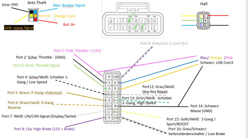

Ich habe diesen Plan hier. Davon den 2*8 connector. Bei dem 2*4connector kann ich nichts erkennen, was interessant wäre für mich und beim 2*3 connector ist ja alles schon vorgegeben...
ps: ich bin in dem Plan davon ausgegangen, dass "rervese" wohl "reverse" heißen soll...

Braun = P-Gear (0)->Park-Modus
Braun/Weiß = Reverse ->Rückwärtsgang (in der Software begrenzbar)
Schwarz/Weiß = Low Gear(1)
Grün/Weiß = High Gear (3)
Gelb/Weiß = S-Gear (4) Sport/Boost
Bei mir wird der Rückwärtsgang mit PC14 auf 10. "reverse_set" aktiviert (ohne Häckchen) mit der R-Taste dann drücken und Gasgeben gleichzeitig = Rückwärts.
Die Tasten funtionieren immer bei Taster- oder Schalter stellt Kontakt her zwischen Controller-Minus/GND und der Funktionsleitung.
Mit Häckchen SW bleibt es umgeschaltet aktiv. Ohne SW nur im Moment des Drückens aktiv.

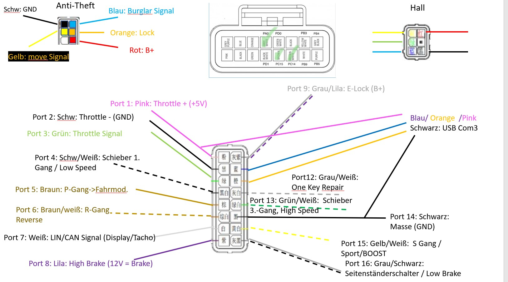

Oh man, das sieht ja wieder ganz anders aus als mein Plan
Was soll denn bitte Port12 "One Key repair" und Port13 "Schieber bedeuten?

Hallo dr.gerberit,dr.gerberit hat geschrieben: Sa 20. Mai 2023, 01:20 Was soll denn bitte Port12 "One Key repair" und Port13 "Schieber bedeuten?
mit "Schieber" meinte ich den 1-2-3 Fahrstufen-Schiebe-Schalter an der ggf. mitverkauften Original-Bedieneinheit für VOTOL.
Da werden die Adern Gear1 1/ low und Gear 3/ high gemeinsam mit Minus/GND an die Schaltereinheit mit dem Schiebe-Schalter angeschlossen (Einstellung switch 3-speed). Wäre die Einstellung Button-3-speed ginge das Umschalten nur mit Taster und nicht mit "Schieber".
"One Key repair" ist ein freies Kabel für die Schraubenschlüssel-Taste, wo man im Reparaturfall (andere Taste ist gestört) eine Tast- Schaltfunktion softwareseitig hin "umziehen" kann (habe ich nie probiert).

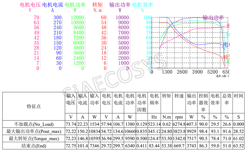

der alte SIMSON-Motor hatte aber wohl nur um 2,7 kW Antriebnsleistung bei 5.500 U/Min. Wird da mit dem neuen Motor nicht eine Rollenprüfstandmessung erforderlich?
QS gibt für den Motor an, dass die Maximaldrehzahl im Bereich 3.800 bis 6.000 RPM liegen sollte. Da läge das Übersetzungsverhältnis ja genau wie beim Benzin-Motor.
Mit maximaler Leistung knapp 10kW bei 3.800 RPM sieht die Kennlinie beim 3.000 Watt-QS-Motor138 so aus:
Also ich würde da vor der TÜV-Vorführung den maximal-Strom herunterregeln.
