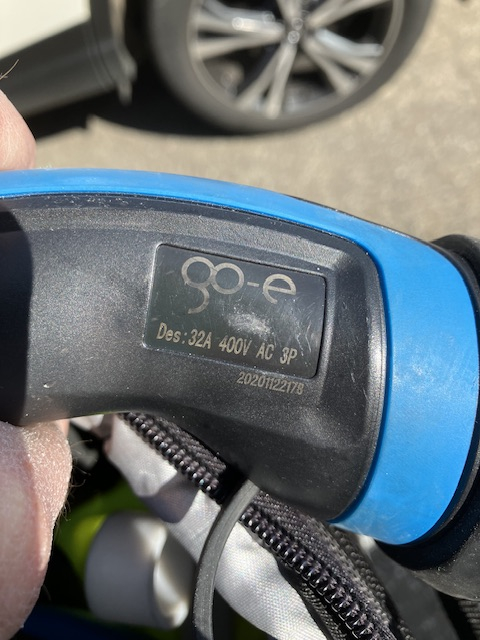

Laut Rechnung angeblich bis 22kW. Aber ich schau gleich mal auf's Kabel selber. . .

Vor allem wichtig bei deiner Kabelprüfung: Sind alle 3 Phasen durch verbunden?

Naja, bei bisher rund 140 Ladevorgängen, hätte ich doch wenigstens einzweimal die 12 im Display sehen müssen. . .
Edit: Kabel passt

Gut, Kabel ist freigesprochen
