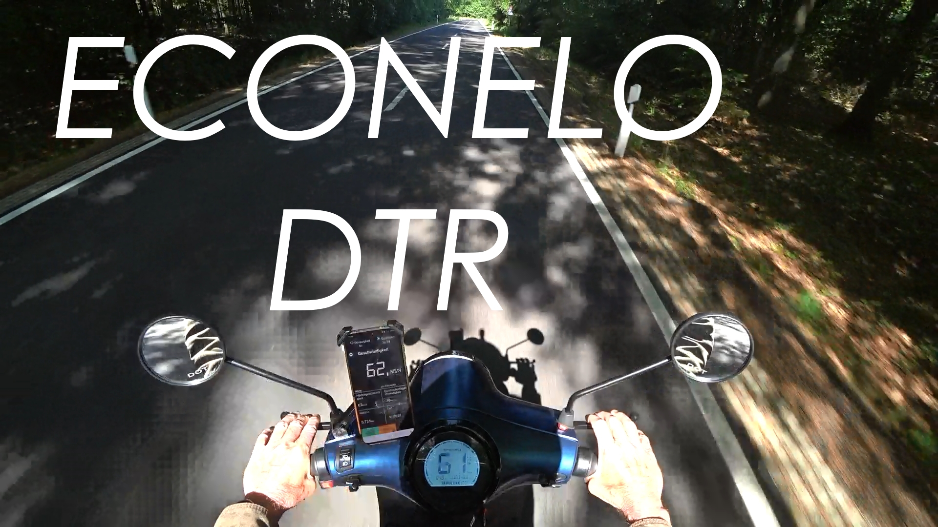

So hier noch mal ein Leistungstest mit 20AH Akku und GPS Anzeige. Maximal 2 kmh Differenz bei der Geschwindigkeitsanzeige.
https://www.youtube.com/watch?v=ZeQXfFLGGO0
Gruß Conny

Aber die 61 km/h waren schon steil bergab, oder? :)

Ja klar wie ich nachher dann wieder bergauf gefahren bin.
Der Tacho stimmt weitgehend und auf der Ebene ohne Gegenwind erreicht er mit vollem Akku 71-71,5 Volt auf die ersten 10 km sehr flott die 52 kmh und hält sie auch zwischen 50 + 52 kmh. Von daher ist der Schinken iO.
Gruß Conny

Hi, wie ist es eigendlich möglich, dass Dein Tacho mehr als 45kmh während Deines Videos anzeigt und woher kommt die gut zu sehende Anzeige? Bei meinem DTR ist bei 45 kmh Schluß, auch wenn mein Handytacho höhere Geschwindigkeit anzeigt?
Gruß Mario
