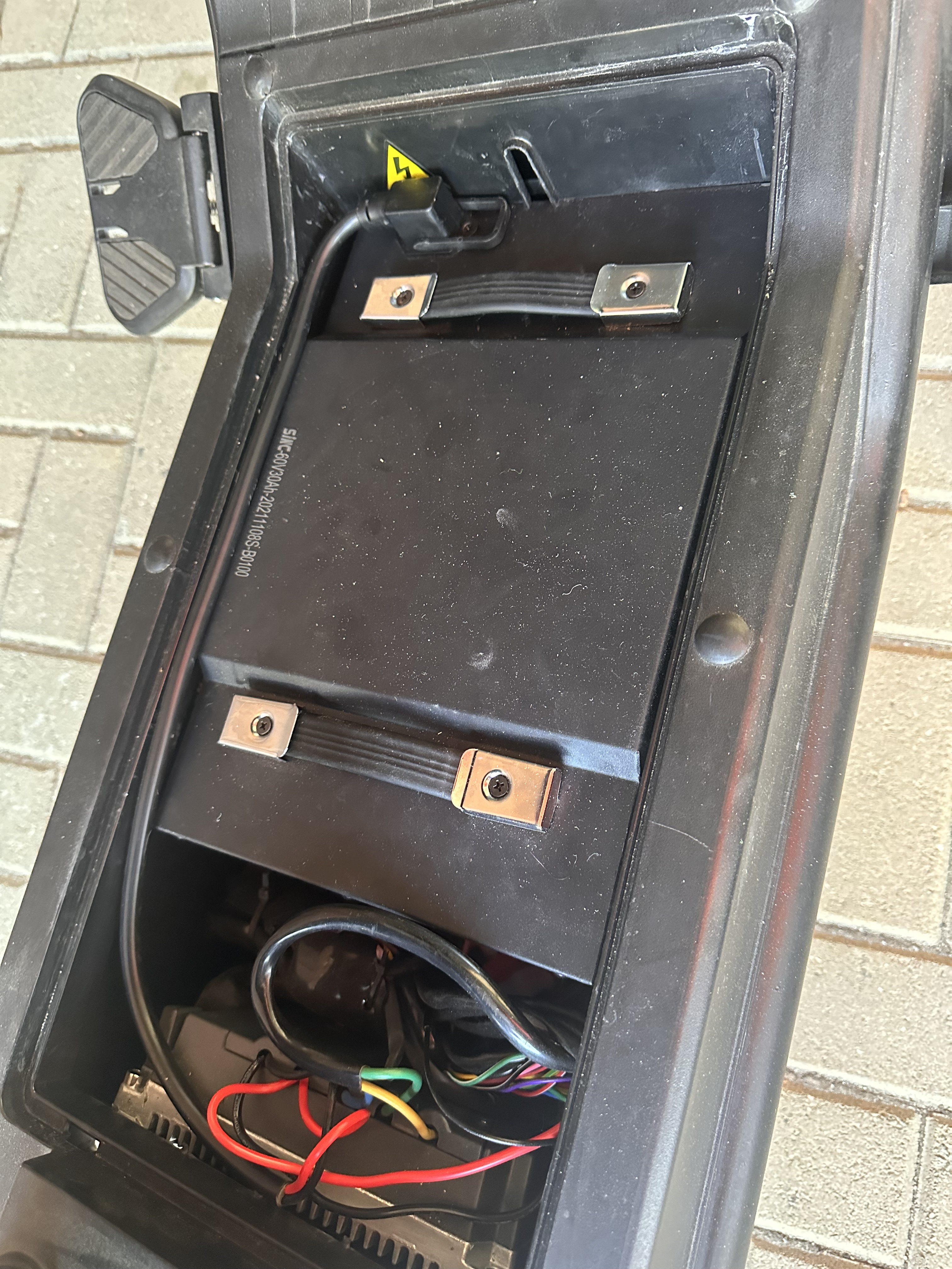

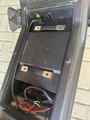

ich war auch verwundert darüber das der Akku derart „ lose „ im Akkubehälter liegt.
Uwe72,
vermutlich ist es bei mir ähnlich, denn wenn die Strasse nicht ganz so glatt ist schlägt der Akkubehälter nach allen Seiten an die Akkubox , auch nach oben, und irgendwann ist es dann passiert.

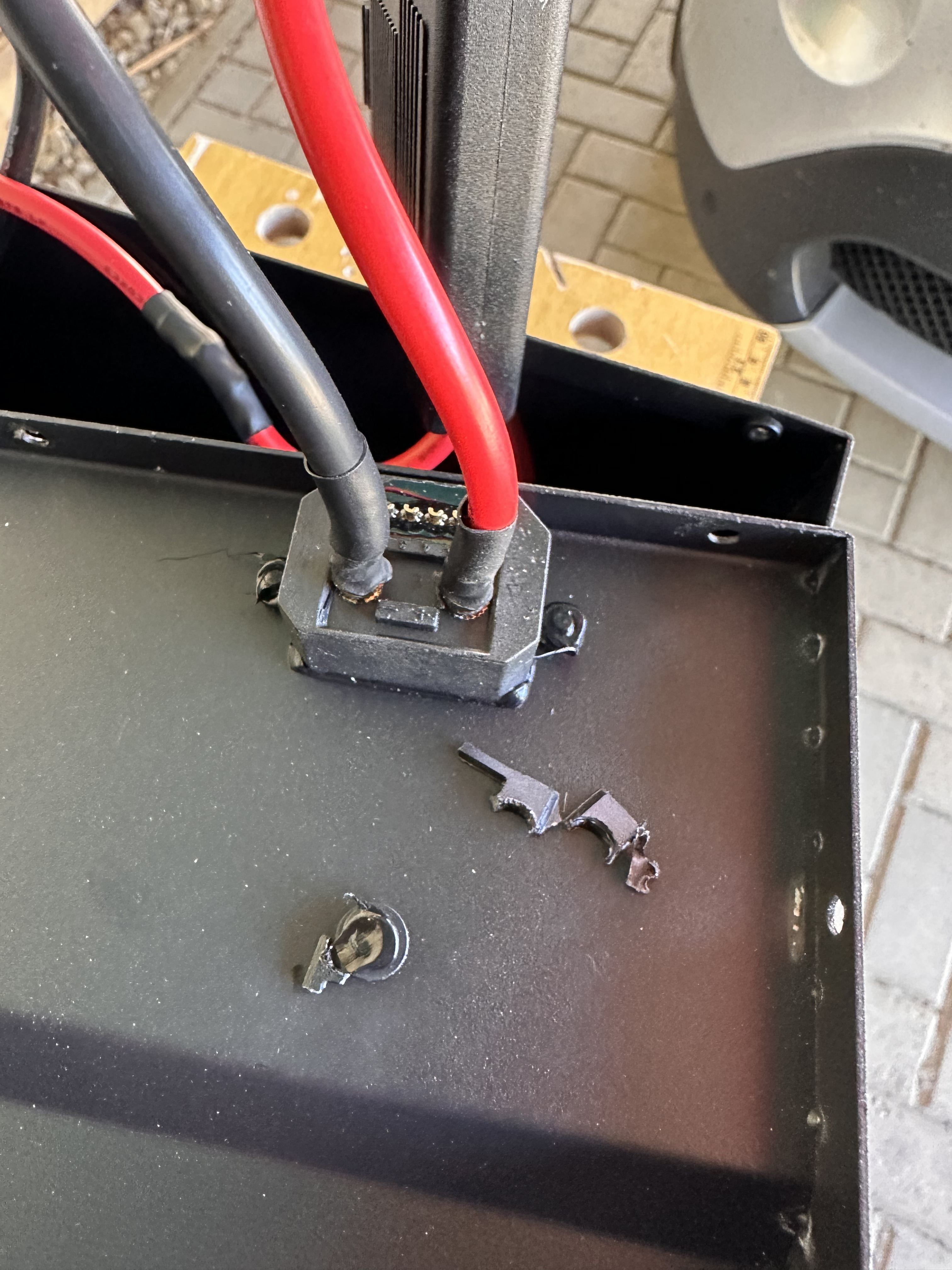

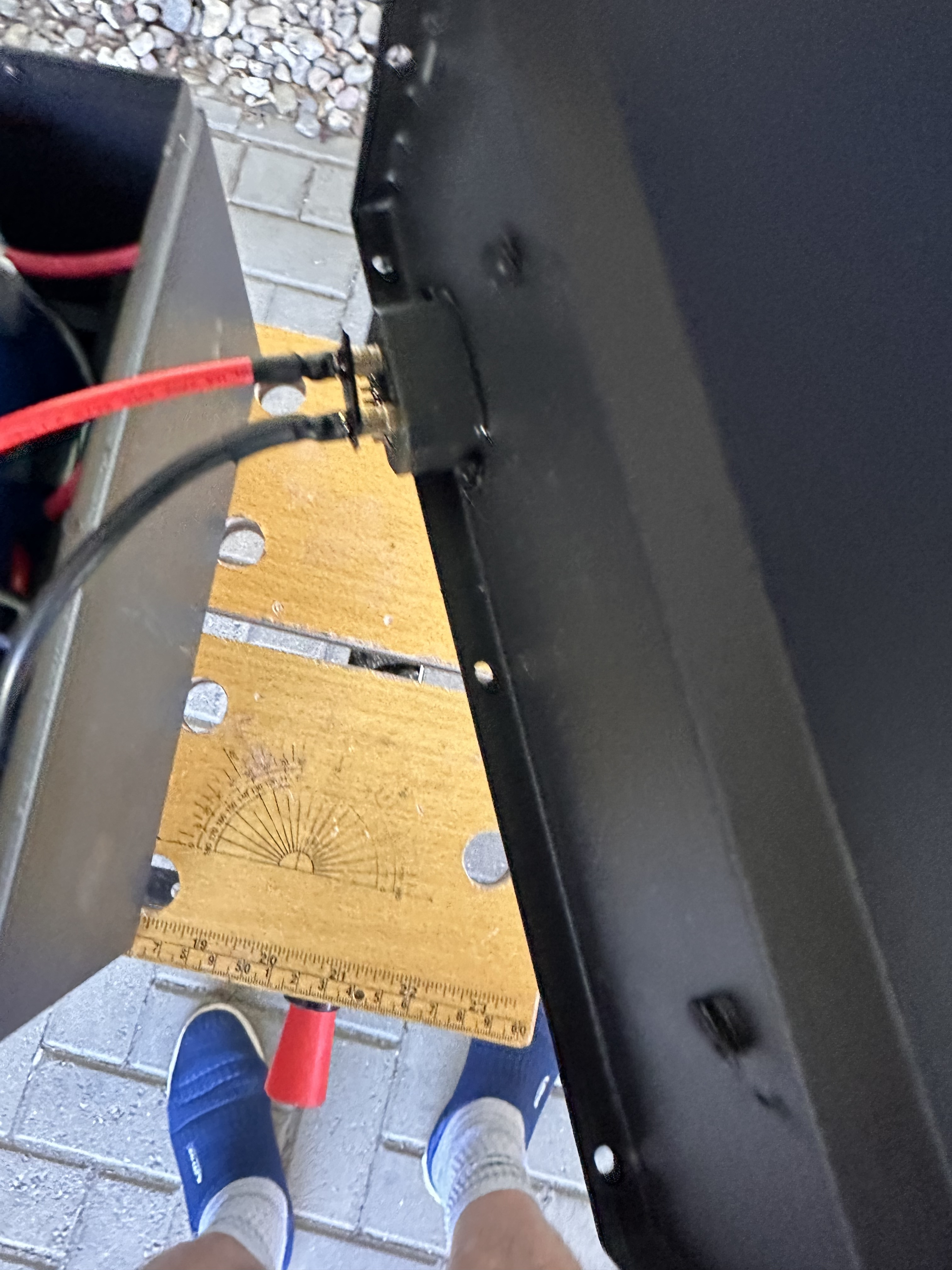

schlechte Nachrichten für den Hersteller.Wie bei Uwe72 sind auch hier die Kontakte in der Anschlussbuchse raus gewandert sodas kein Kontakt mehr zum Stecker des Controllers bestand.
Der Grund für das Herauswandern der Kontakte ist , das die Verklebung um die Kontakte zerbröselt ist.
Der Hersteller wird nun nicht drum herum kommen den Akku komplett im Rahmen der Gewährleistung zu tauschen.
Das vom Hersteller verschickte Ersatzkabel passt nicht, da die Kabelanschlüsse der Buchse fest mit dem Akkupack verdrahtet sind.
Um das Moped jetzt nutzen zu können habe ich die Kontakte der Buchse neu verklebt.

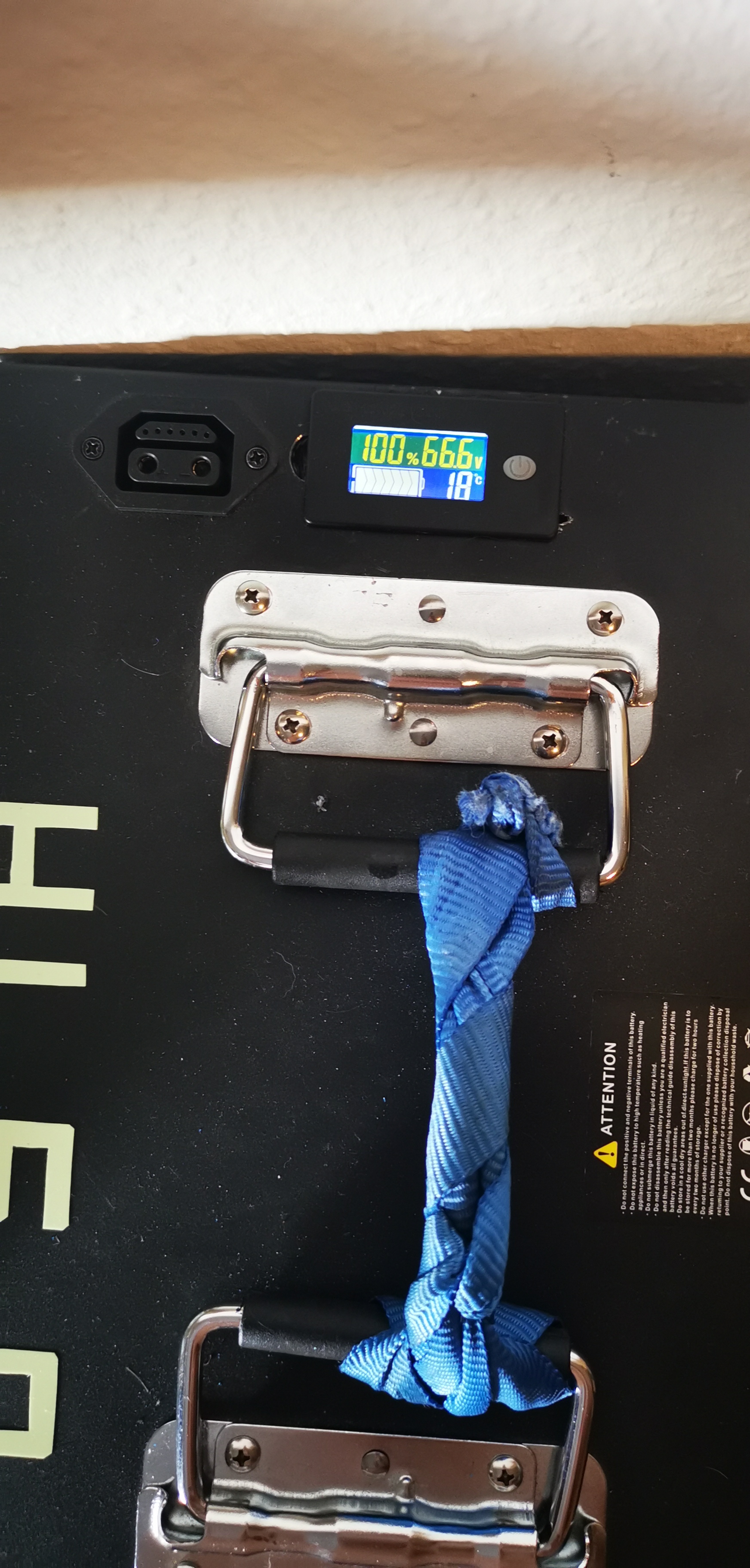

die Qualität der Fahrzeuge wird besser denke das waren die ersten, Futura gibt es schon nach China Weiter
habe am Akku ein trage griff gemacht der etwas aufträgt und so springt er auch nicht mehr
und lässt sich angenehmer tragen und einsetzen
Gruß Uwe72
