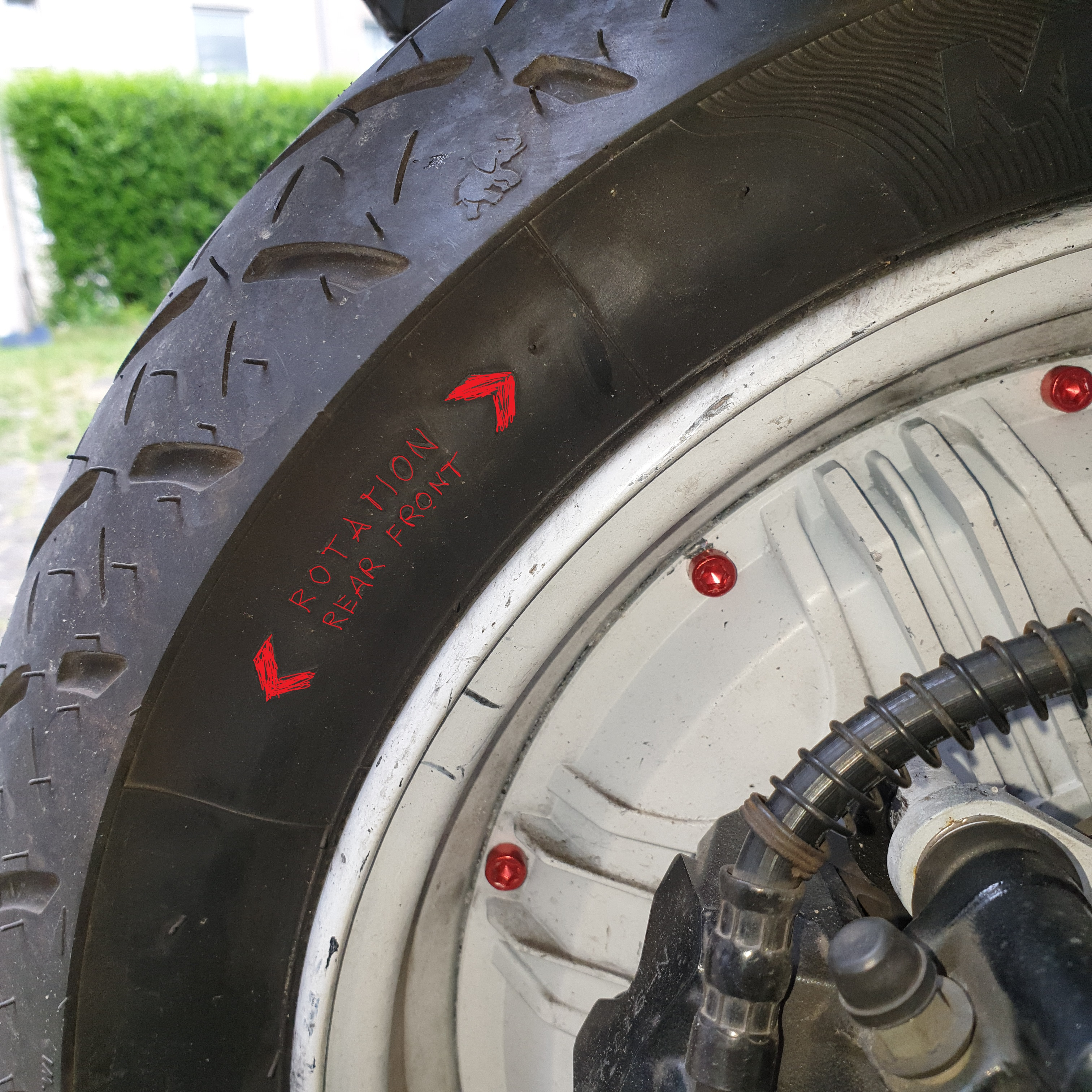

Hey, wenn wir grad beim Thema Reifen sind
Sieht die Laufrichtung nicht irgendwie komisch aus ?
Bin mir aber ziemlich sicher dass das so sein soll

PhilGHP
Beiträge: 1587
Roller: NIU NQi, CE 04
PLZ: 8
Re: Reifen niu ngt
Beitrag von PhilGHP »
Falschrum aufgezogen. Die "rear" Laufrichtung waere hier relevant gewesen.

Lukasz87
Beiträge: 221
Registriert: Do 30. Mai 2019, 14:18
Roller: EX-NIU N1S Sport
PLZ: 42551
Tätigkeit: 侏儒妖
Re: Reifen niu ngt
Beitrag von Lukasz87 »
PhilGHP hat geschrieben: Mi 5. Jul 2023, 17:24 Falschrum aufgezogen. Die "rear" Laufrichtung waere hier relevant gewesen.
Oh mann....
Also wenn man den Reifen hinten moniert ist Rear die Laufrichtung und wenn man den selben Reifen vorne moniert dann front....

larmen
Beiträge: 127
Registriert: So 4. Jul 2021, 19:25
Roller: Niu MQi GT ER
PLZ: TW
Land: anderes Land
Wohnort: London, so gerade ausserhalb.
Re: Reifen niu ngt
Beitrag von larmen »
Lukasz87 hat geschrieben: Mi 5. Jul 2023, 17:39
Oh mann....
Drehen die sich nicht in die gleiche Richtung? Sonst wird der Scooter doch 'kürzer' und fährt nicht :lol:
Lukasz87
Beiträge: 221
PLZ: 42551
Tätigkeit: 侏儒妖
Re: Reifen niu ngt
larmen hat geschrieben: Mi 5. Jul 2023, 17:45 Drehen die sich nicht in die gleiche Richtung? Sonst wird der Scooter doch 'kürzer' und fährt nicht :lol:
Ja haha ( mir ist grad echt zu lachen)
Die Reifen haben anscheinend unterschiedliche Laufrichtungen ...
Hoffentlich krieg ich das am Wochenende korrigiert ohne weitere Schäden....

PhilGHP
Beiträge: 1587
PLZ: 8
Re: Reifen niu ngt
Oh mann....
Das hat mit der unterschiedlichen Reifenfunktion vorne und hinten zu tun. Vorne Schwerpunkt Bremsen, kein Antrieb. Ich denke, dass es beim Niu vollkommen egal ist, aber es könnte bei einer Kontrolle bemängelt werden. Ich würde es gut sein lassen und es vorne richtig machen.
