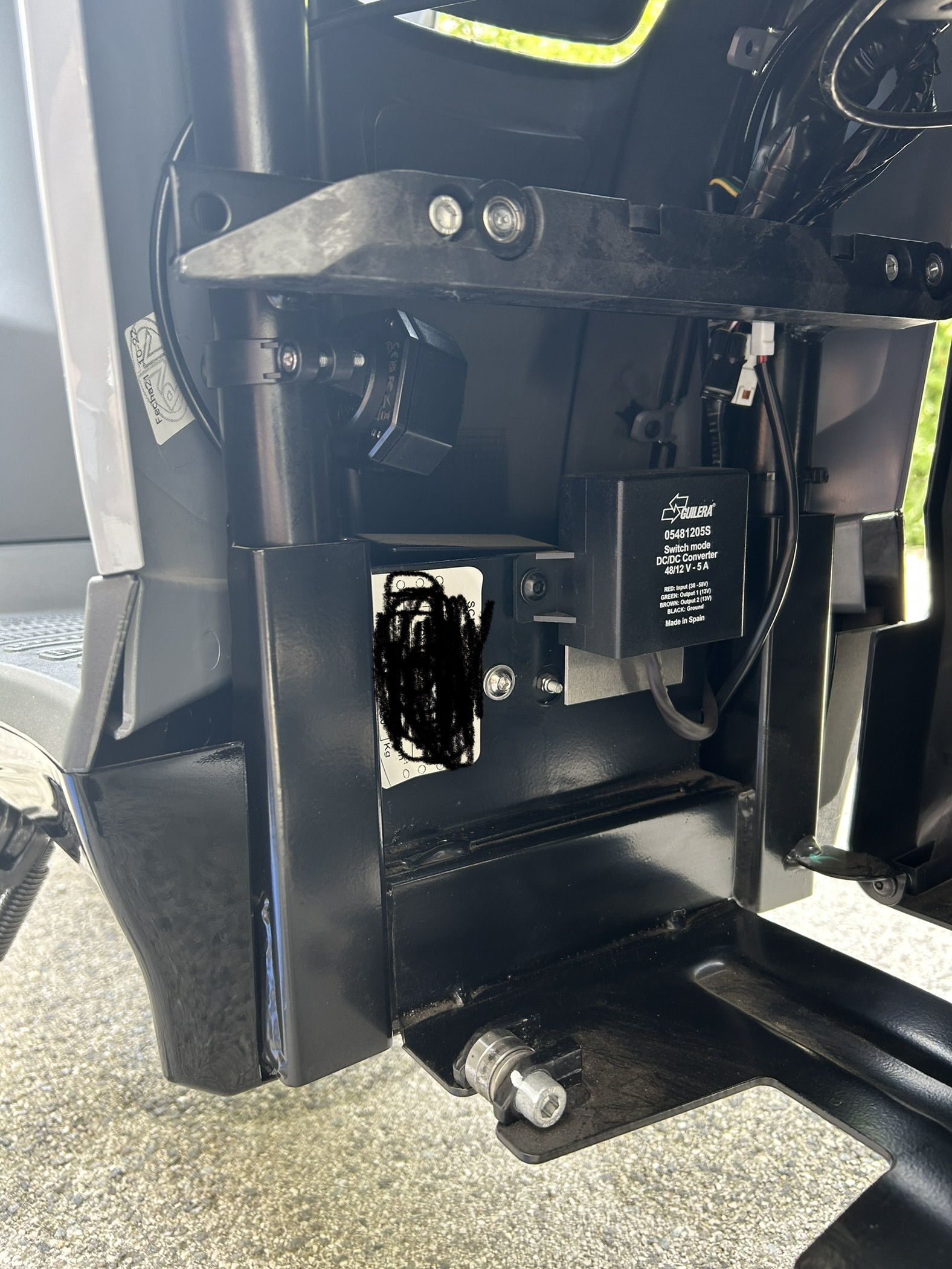

@Marc_Sin: Ich hatte schon an meiner unsmarten Medley gute Erfahrungen mit sowas gemacht und mir so ein Ding geholt:
https://www.amazon.de/Fahrrad-Alarmanla ... B09SL2BFRT
Das braucht zwar eine Fernbedienung, ich finde die aber eher praktisch, man drückt die Tasten schon automatisch, wenn man vom Roller weg geht oder bevor man ihn wieder erreicht. Der Akku hat ohne Nachladen vom Einbau letztes Jahr im Sommer bis zum Werkstattaufenthalt im März gehalten, die Anlage hatte ich bei jeder Fahrt tagsüber in Betrieb. Mit einstellbarer Empfindlichkeit passt das ganz gut. Ich habe sie mit Kabelbindern und der beiliegenden Montageplatte für dickere Rohre irgendwo in der Nähe der nach vorn liegenden Akkuschienen montiert (dort bleibt es im Gegensatz zur hinteren Schiene weitgehend trocken) - leider kein FotoFoto gemacht heute. Man kommt nur heran wenn man den Akku herausnimmt, dann aber ist der Böpsel per Bajonett schnell entfernt zum Aufladen. Vollständig rückbaubar und ohne Pfriemelei :-)
edit: Foto gemacht:
Danke dir nochmal, ich habe das Teil ganz in der Nähe montiert. Hab aber direkt auf das Rahmenrohr daneben gesetzt. Bin beeindruckt wie laut das Teil Terror macht.
