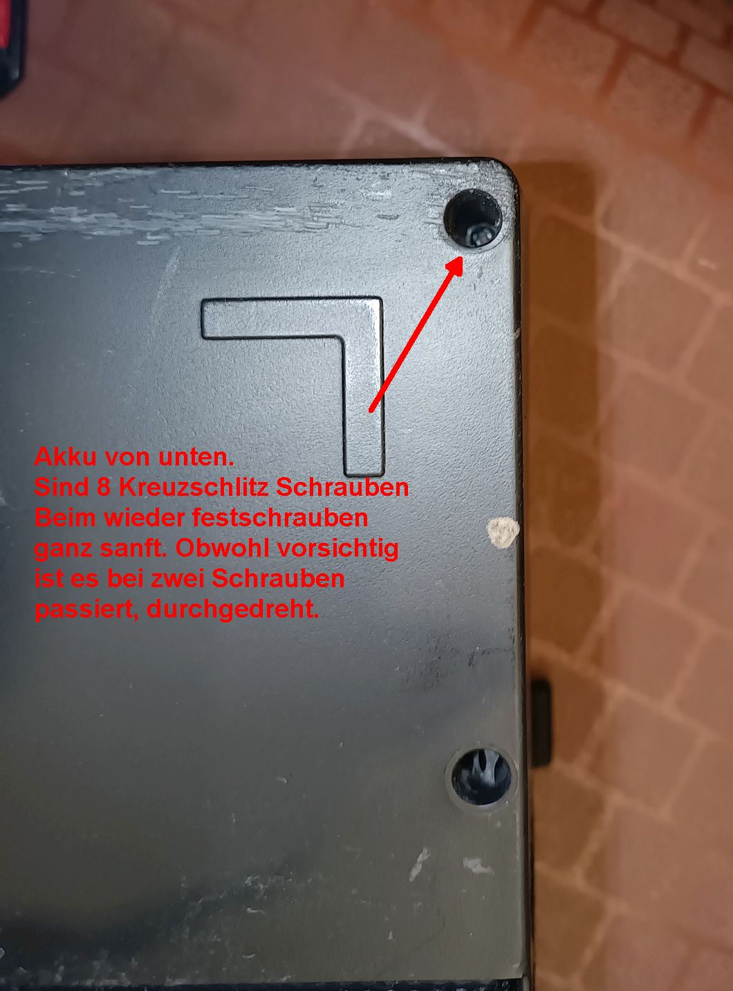

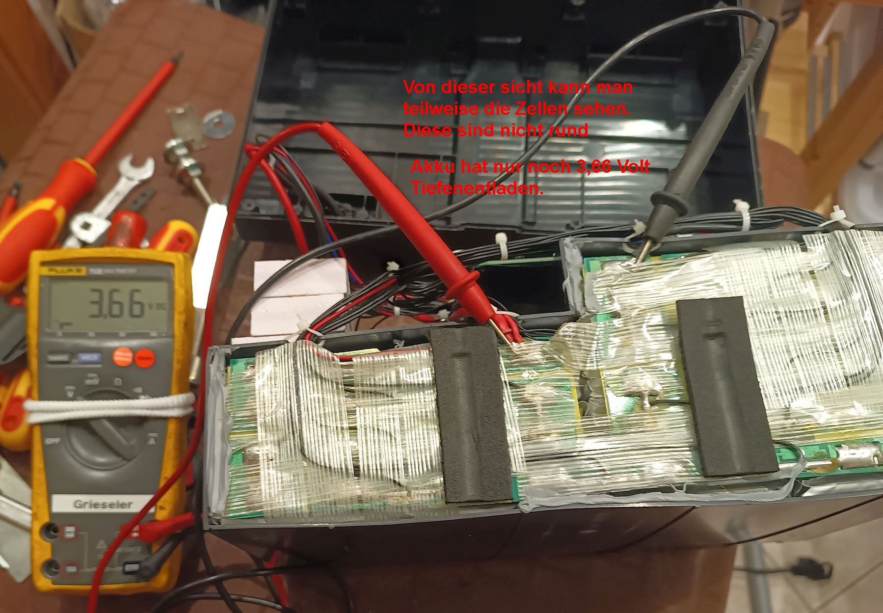

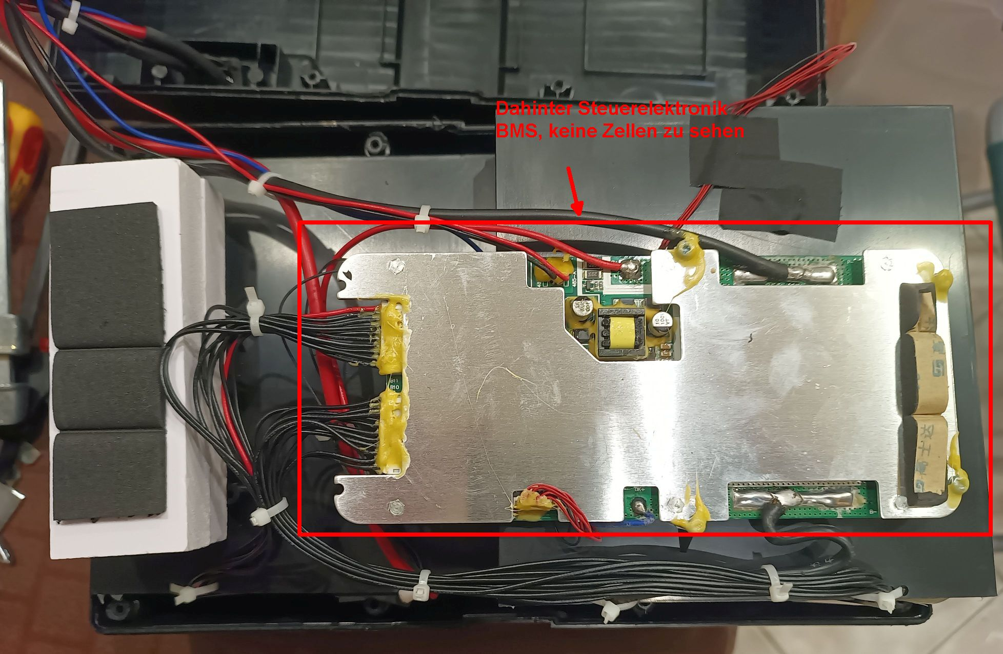

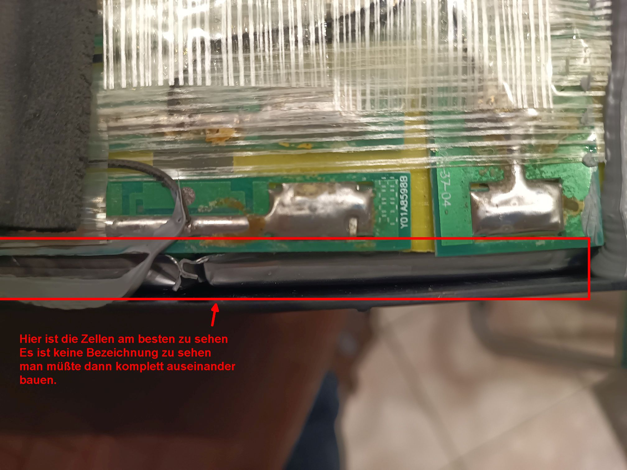

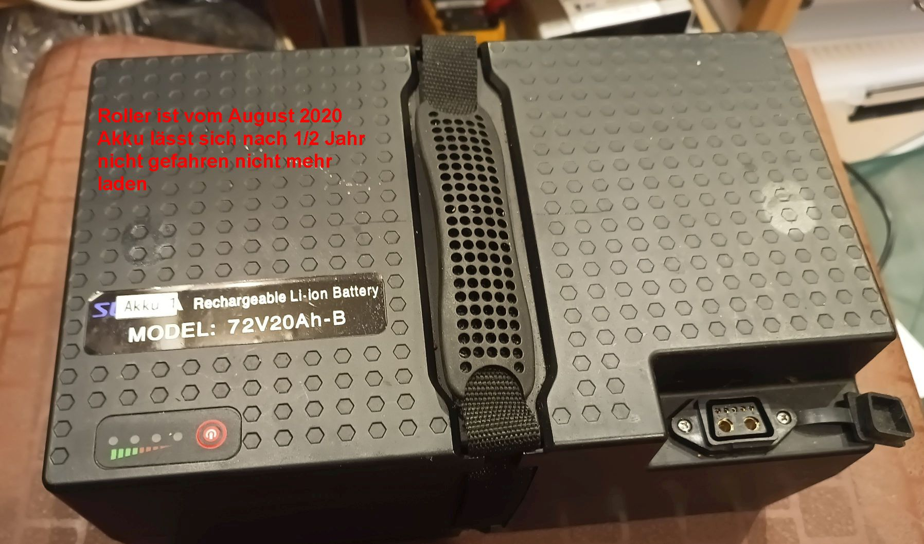

Hallo, habe einen Sunra Robo von August 2020 . Ich habe den Roller 5 Monate nicht genutzt und der ist Tiefentladen.
Am Stecker mess ich nur noch 3.66 Volt. So gibt zwei anbieter die das Reperieren. Einer hat es aufgegeben weil zu viele Reklamationen gab und der andere würde es machen. Team Medimobility Ist bei München. Die Kosten sind nicht gering.

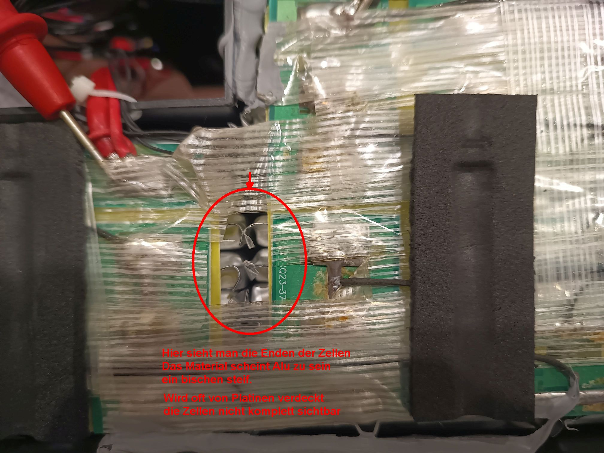

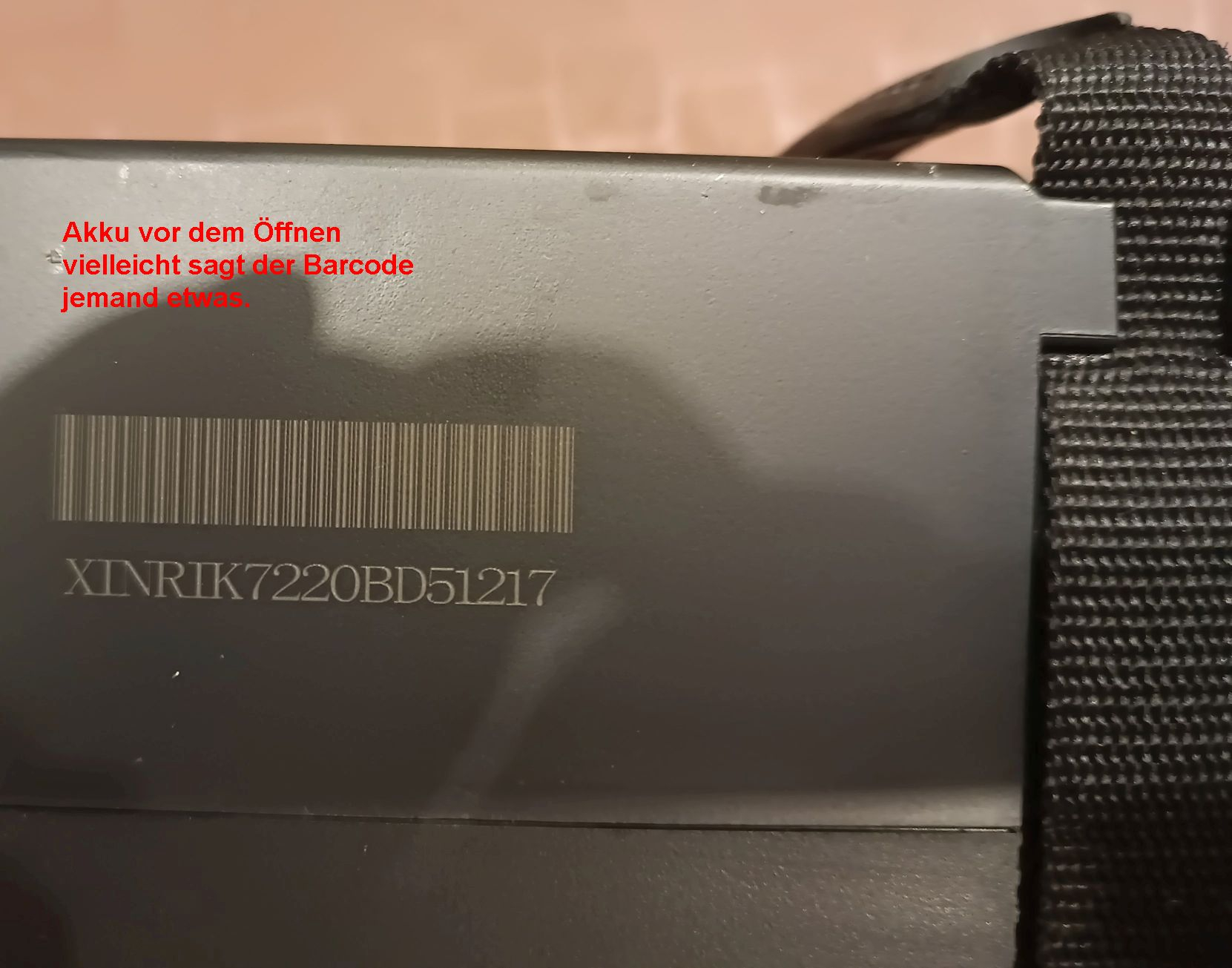

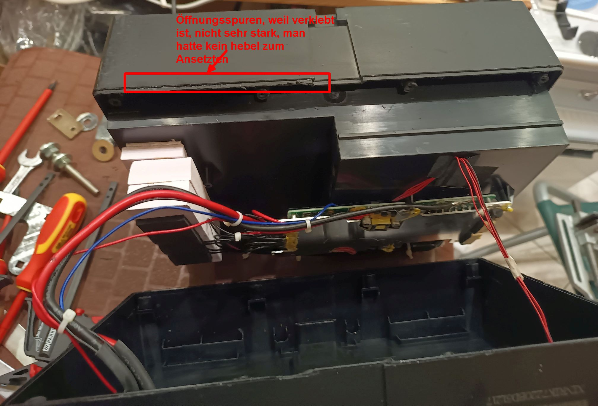

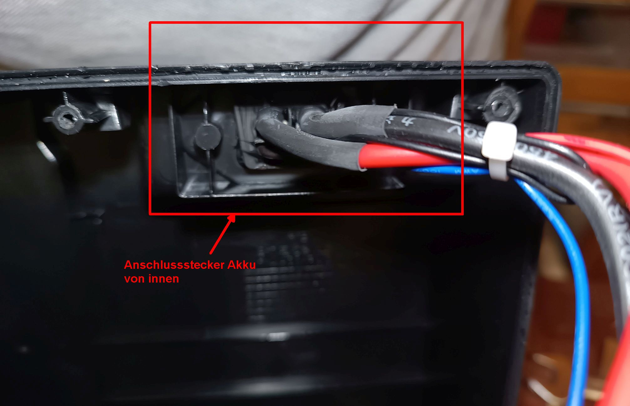

Da defekt habe ich mal ein Akku aufgemacht und war erstaunt das da keine Standard Zellen so wie ich sie kenne Verbaut sind 18650 oder ähnliche, nein es sind Recheckigen ungefähr 7 mm hoch, leider konnten ich keine Bezeichnung erkennen ich wollte den Akku nicht weiter zerlegen (nicht getraut weil man dann doch mechanisch etwas an den Zellen macht). Habe alles in Bilder festgehalten.
Vielleicht hat Sunra jetzt auch andere Akku-Zellen verbaut. Weiß das einer?

Das sind sog. "Pouch"zellen. Die haben keine harte äußere Hülle, sind dadurch schwieriger bzw gar nicht einzeln zu tauschen, wenn sie untereinander verklebt sind.
Falls nicht verklebt, lassen sie sich wie Rundzellen tauschen, dabei muss man wegen dem fehlenden mechanischen Schutz noch vorsichtiger sein als bei Rundzellen.
Die Firma wird sehr unwahrscheinlich auch Pouchzellen tauschen, Rundzellen sind genormt/haben Standardmaße.
Edit: Hier hat jemand einen Umbau von Pouch- auf Rundzellen gemacht: viewtopic.php?f=95&t=41072
Das war auch zusammen mit einem Akkubauer.
