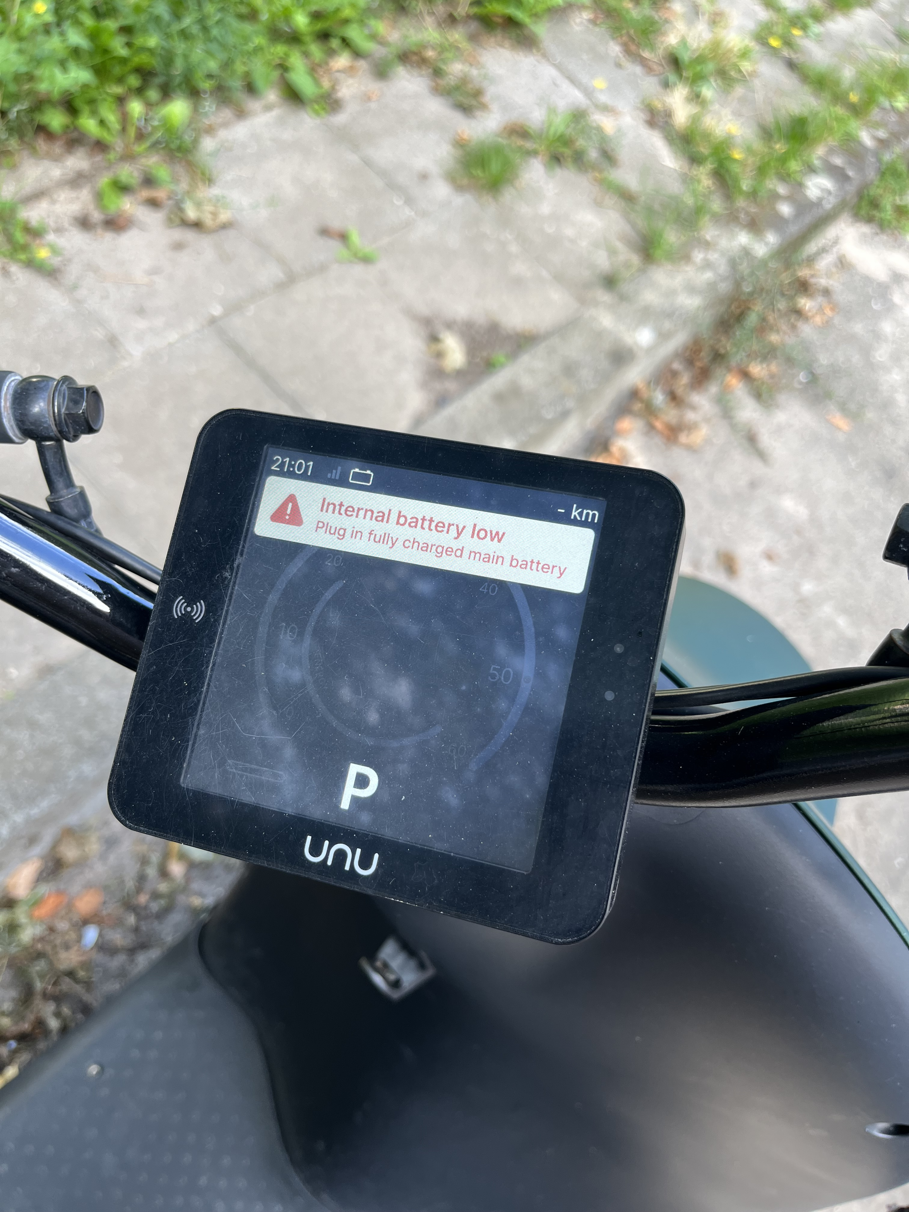

Tecx hat geschrieben: Di 22. Aug 2023, 19:32 Also bei mir stimmt die App Anzeige, die Roller Anzeige und alles einfach nicht mehr. Niemand weiß was richtig ist.
16% in Ruhezustand, dann geht der an und hat 100%. Wird in Minutentakt leerer und lädt nicht auf... Heute dachte er es ist bei Null, nach Neustart wieder 100...
Bei mir ist das identisch.
Mit eingelegtem Hauptakku im aktiven Schacht lädt die interne Batterie laut Anzeige im UNU und der App nicht.
Wenn der Hauptakku raus genommen wird zum Laden und ich ihn beim nächsten Starten einlege, ist die interne Batterie plötzlich wieder bei 100% ...
Anfrage an UNU ist raus. Aber auch erst seit heute Mittag

Heute hatte ich es, dass er nicht fährt. Display hat nur gelinkt, nach paar Neustarts hat er den großen Akku "akzeptiert". nervig... irgendwann ging es, nun habe ich Angst den großen rauszuholen.

Also bei mir ging nach nem relativ starken Regen nix mehr.
Fehler wie eingangs beschrieben. Ich solle den Hauptakku einlegen (war drin). Neustart ohne Erfolg.
Keine Kilometer Anzeige mehr. Roller fuhr nicht.
Unu Support angeschrieben. Ich soll den roller Akku 10min rausnehmen... ohne Erfolg.
Paar Stunden später ging es wieder für ein paar Tage. Dann auf einmal wieder dasselbe Problem. Diesmal endgültig. Roller ging auch nach Stunden und Tagen nicht mehr richtig an (nur wie auf dem Bild).
Zur Werkstatt bringen lassen und innerhalb von zwei Tagen wurde der roller repariert. Das dashboard (Tacho) wurde getauscht. Die Kommunikation mit der weiteren Hardware ging nicht mehr richtig. Scheint öfter zu passieren.
Nun läuft er wieder.
