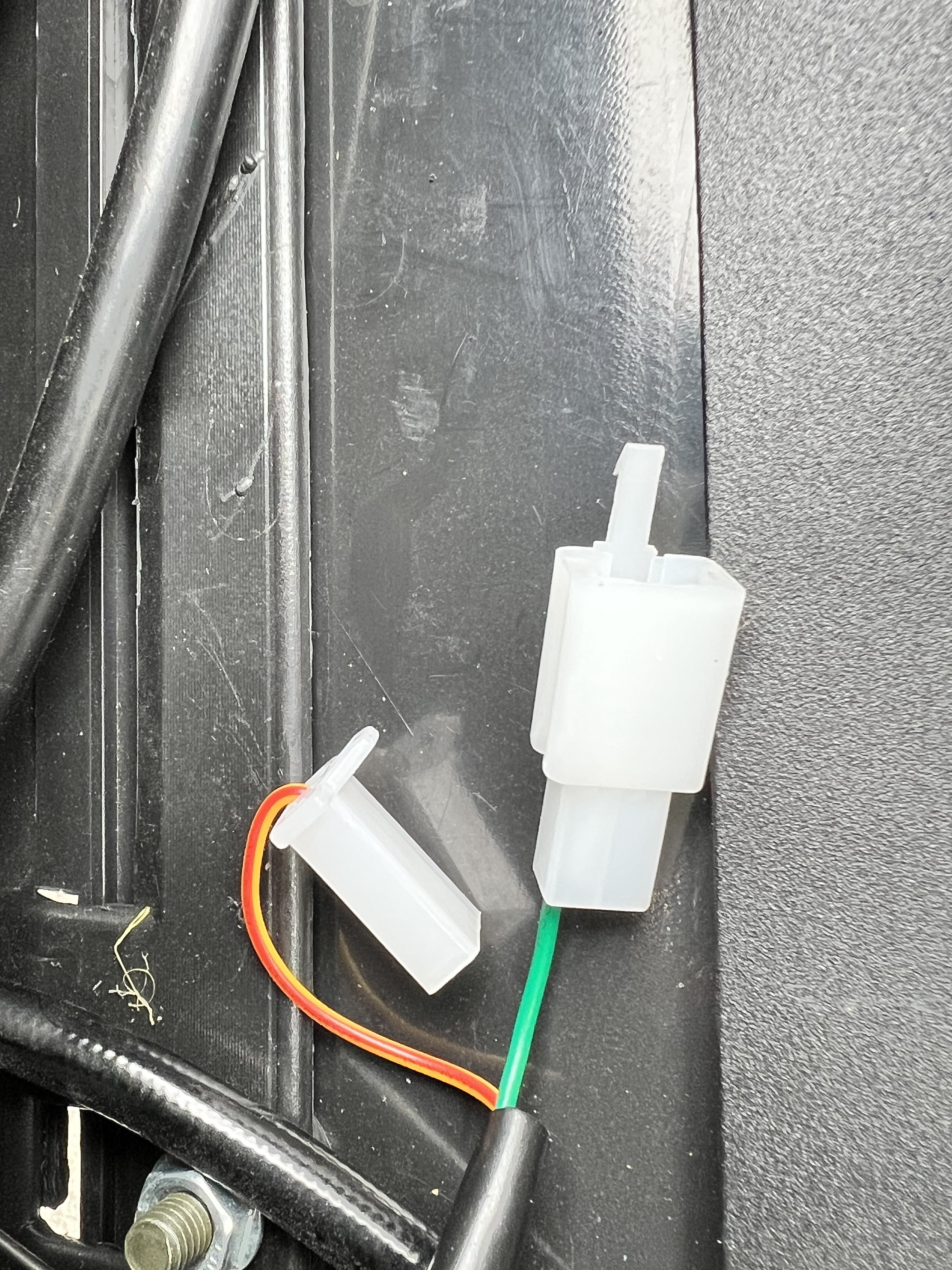

Bei mir sieht es so aus.
Ein abgerissenes Kabel liegt da nicht rum. Siehst du im Display die 3 Modi?

Ja, die 3 Modi sehe ich, der Unterschied zwischen Modus 2 und 3 ist allerdings nicht ersichtlich. Was mich etwas mehr annervt, ist der Tacho, der 34 km/h anzeigt bei Vollgas, das muss ich noch rausfummeln, wie man das speichert nach dem ändern.

Ich habe auch keinen Unterschied zwischen Modus 2 und 3 feststellen können. Bei beiden ist bei 61 km/h Schluss. Wirkt fast, als wäre der Roller da wieder gedrosselt. Ein Onlineshop verkauft dasselbe Modell und wirbt damit, den Roller über die gängige Gas-Brems-Methode entdrosseln zu können. Evtl lässt sich so noch etwas tun. Dann wäre in Modus 1 bei 50, bei Modus 2 bei 60 und bei Modus 3 bei 70 Schluss. So ist es bei den anderen Modellen ja auch.

Habs geschafft. Der Tipp mit dem grünen Kabel war.
Nun kann ich die Modi umschalten.
