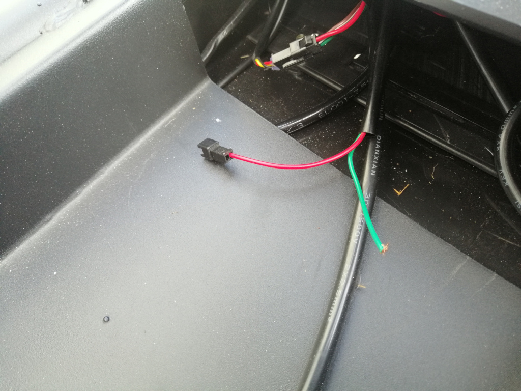

Ich habe hier in einem anderen Thread gelesen, dass die Steckverbindung des grünen auf das gelb/rote Kabel zu lösen ist, um das Bike freizuschalten.
Bin gestern mal auf die Suche nach der Steckverbindung gegangen und hab sie im unteren Akkufach gefunden, neben dem Stecker für den Akku. Nachdem ich sie gelöst hatte, war es mir möglich zwischen den 3 Modi zu wechseln. Bei einer kurzen Testfahrt auf einem Privatgelände habe ich 61 km/h erreicht (gps)
ich denke, wenn die Strecke etwas länger ist, sind noch ein paar km/h mehr drin

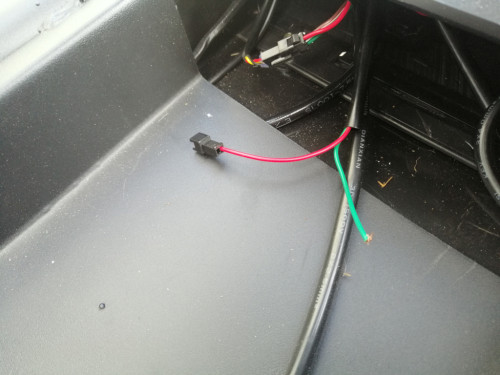

Re: Entdrosseln Shansu CP-6
Die da? Das lag bei mir schon so abgerissen lose im Akkufach herum.
