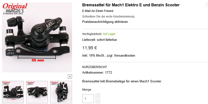

Bremsen für Mach-1 1000 Watt
habe im Fahrradladen Bremskabel für 6 Euro geholt, die innen mit Carbon beschichtet sind.
Das Kabel wird nicht durch das Lenkerrohr gezogen. Es darf relativ frei verlaufen und leitet den Bremsdruck unvermindert weiter.
Verbunden ist es an einem der gängigen Bremssattel von S&S Escooter, siehe unten
http://www.sunds-sportartikel.de/scoote ... ooter.html
Der Winterrost wurde mit einer Drahtbürste beseitigt, die auf eine Bohrmaschine aufgesetzt wurde.
Alle Schrauben festziehen, insbesondere am Lenkerbereich. Da hatte sich einiges gelöst.
Der Escooter sieht nicht mehr so frisch aus wie vor einem Jahr, fährt aber unverdrossen mit demselben Akku ans Ziel.
