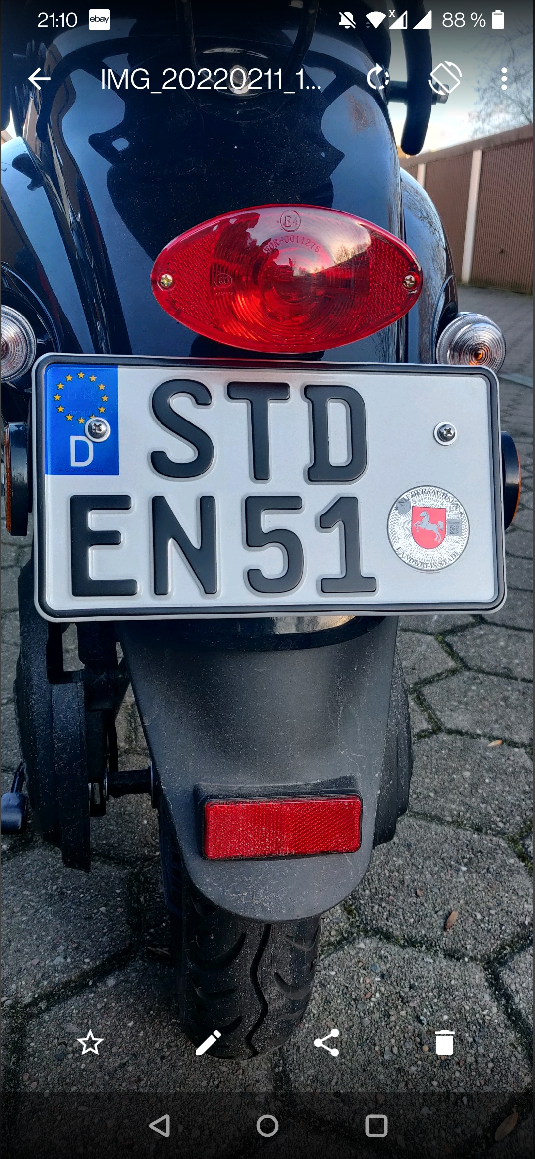

Re: Zulassung: Nachweis, dass die Anbringung von amtlichen Kennzeichen technisch möglich ist
Ich hab am eretro alles ohne Papierkram hinbekommen.
Ich hab die Serie Kennzeichen reserviert und online bestellt, ich hatte wohl echt Glück mit meinem Sachbearbeiter.
