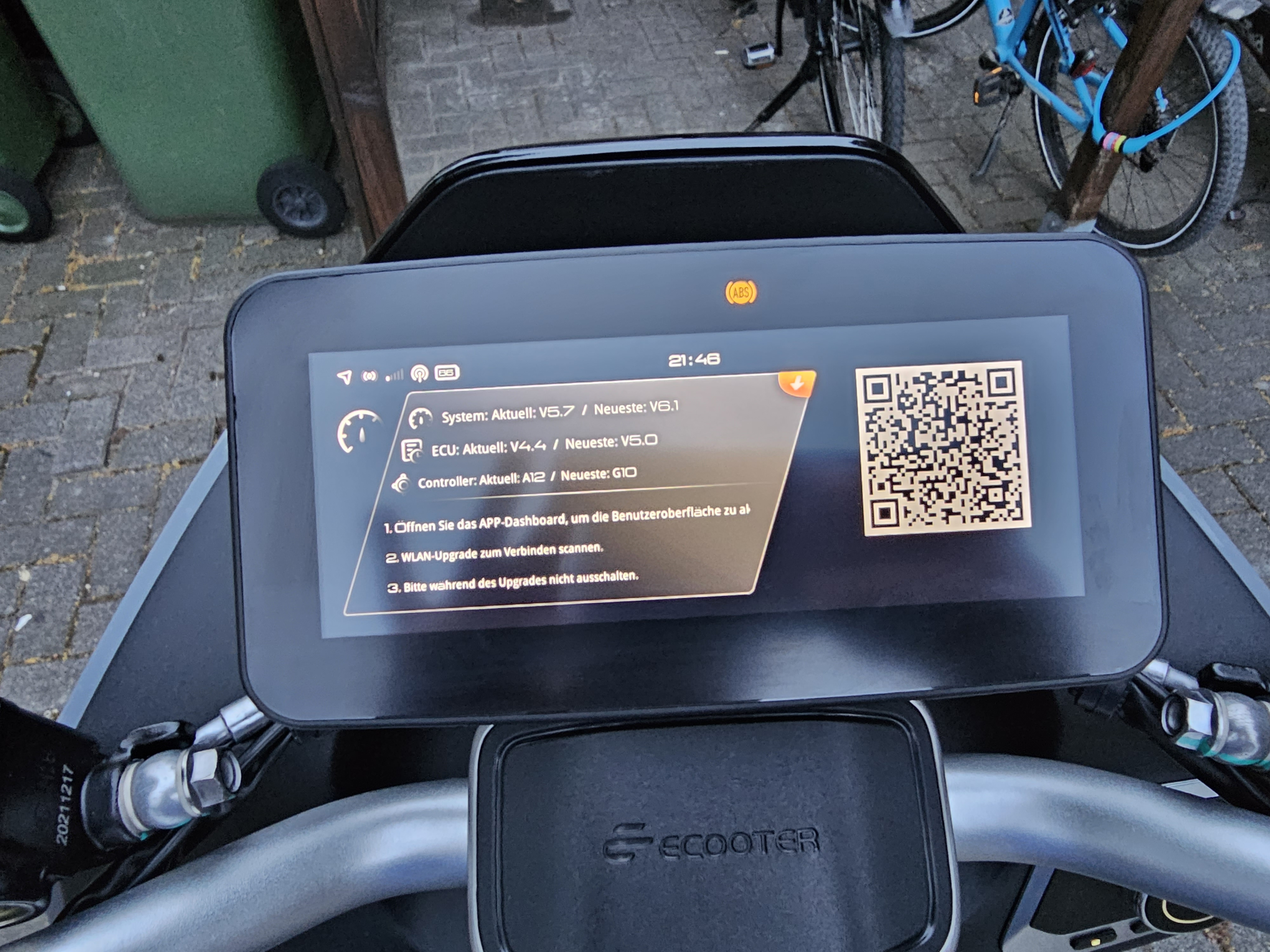

Alles versucht, es bleibt bei diesem dummen abgetrennt, 2. Handy keine Chance, Zug mal neu gestartet usw usw usw.... er will einfach sich nicht verbinden. Irgendeiner noch ne Idee?
Der Roller selber findet zumindest die neue Software.

Echt nervig, heute noch mal mit IOS Gerät probiert, geht auch nicht. Man kann den Code scannen, aber außer dieses Abgetrennt kommt keine Meldung. Vorher läd er sich immer die Software in den Zwischenspeicher vom Handy, aber mehr passiert nicht.
Hat einer Zufällig einen Kontakt (ggf. direkt in China)an den ich mich wenden kann?

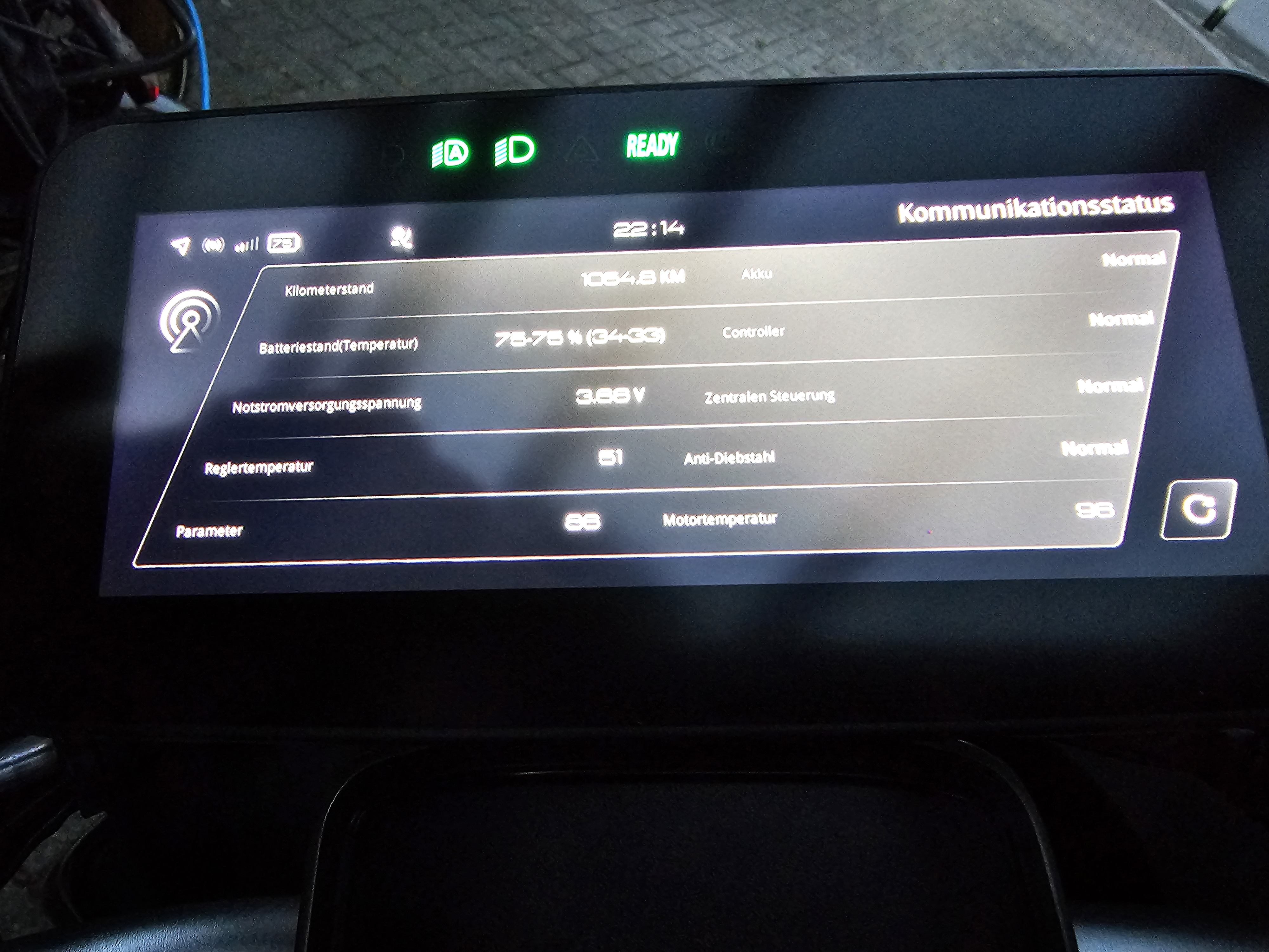

Nach dem 4. Mal neu installieren hat das Update dann geklappt. So viel geändert hat sich dann aber doch nicht. Zumindest kann man jetzt die Motor/ Controller Temperatur auslesen.
Wie warm wird eurer Max ich komme auf fast 100 Grad Motor und 60 Grad Controller bei 15 Kilometer Vollgas.
