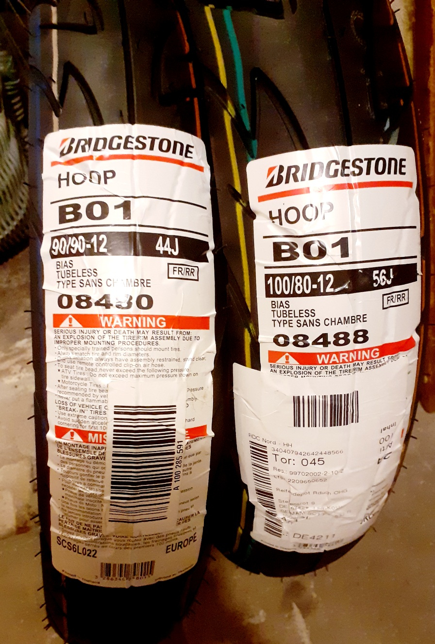

so nun war der Termin für den Reifenwechsel und die Inspektion inkl. Tausch der Bremsbeläge und der Bremsflüssigkeit.

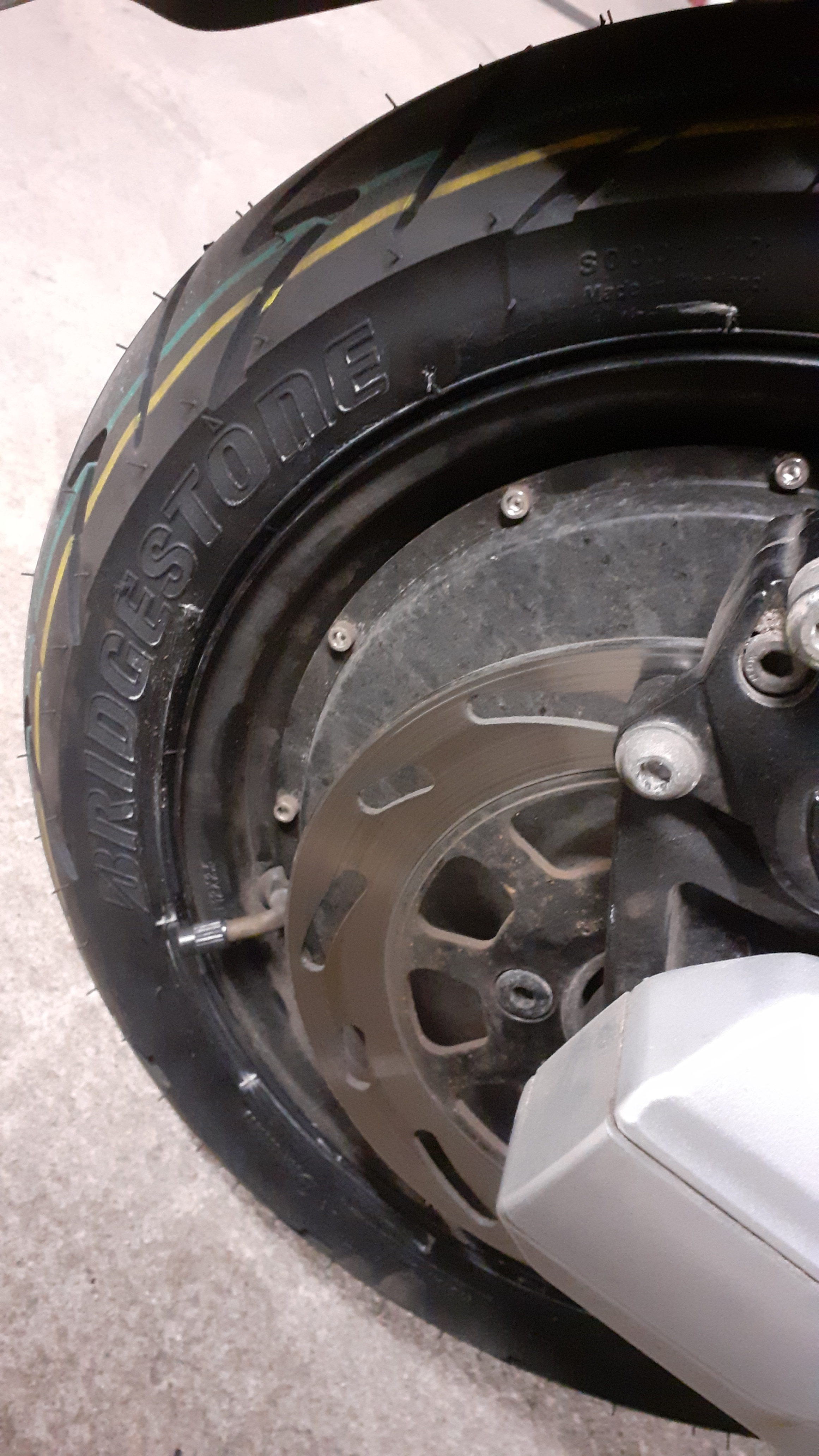

Alles im allem war der Reifenwechsel am Hinterrad das Aufwendigste der ganzen Arbeiten. Dafür muss die Sitzbank inkl. der Heckverkleidung abgebaut und die Verkabelung vom Motor zum Controller gelöst werden, dann Bremssattel hinten runter und das Rad lösen und alles vorsichtig ausbauen...
Da die Felge und der Motor eine Symbiose bilden, muss hier sehr aufmerksam gearbeitet werden :!:
Alten Reifen runter muss etwas behutsamer erfolgen, damit der Motor keinen Schaden nimmt. :idea: Gleiches gilt für das Aufziehen des neuen Reifens, da ja auf einer Seite das Motorkabel fest rausschaut. Es sind schon ein paar mehr Handgriffe und Zeit nötig.
Aber es hat alles super geklappt :!:
Danach vollzieht sich der Einbau im Umkehrmodus ;)

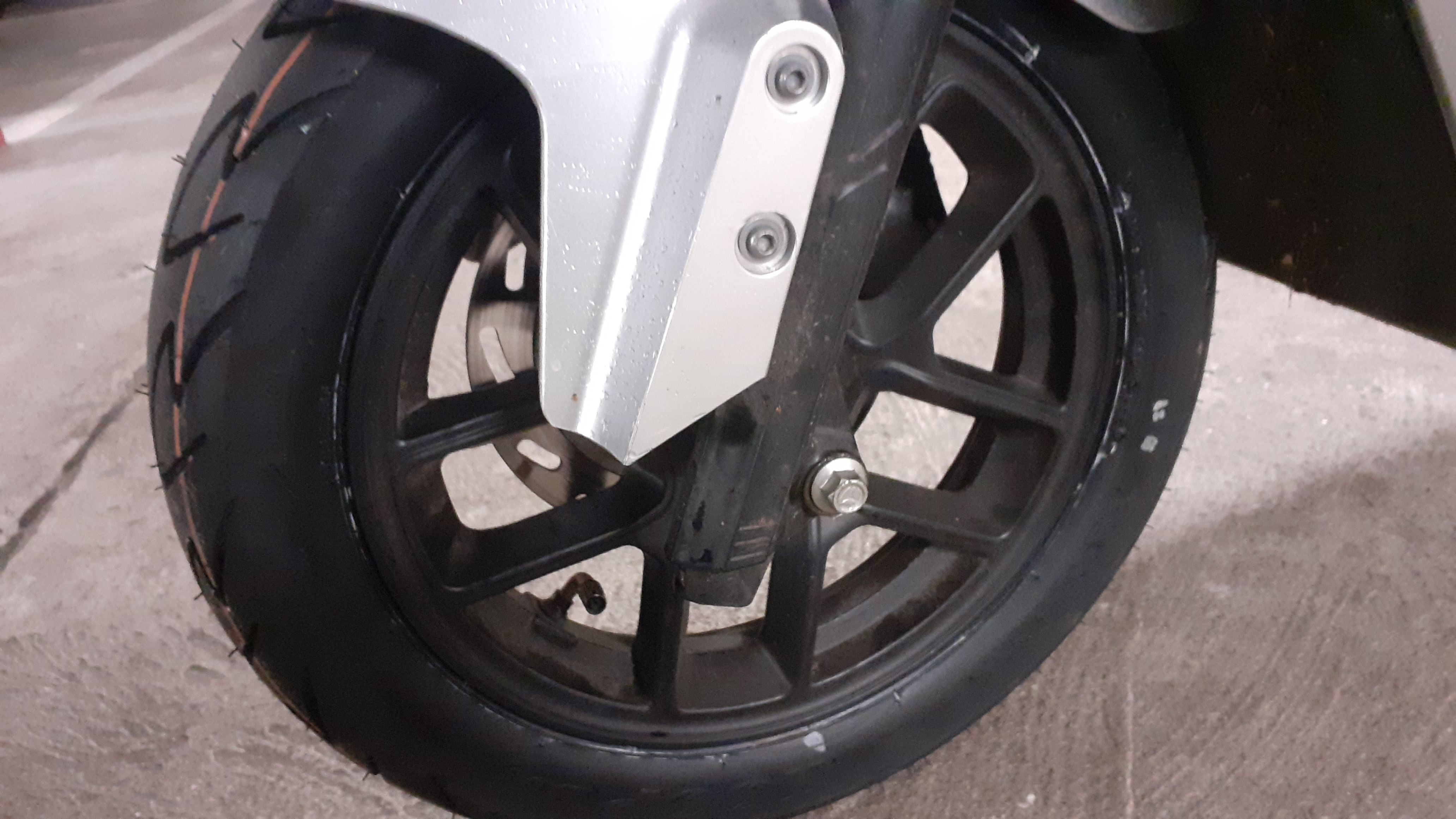

Beim Vorderrad ist es wie bei einem "normalen Rad" getan.
