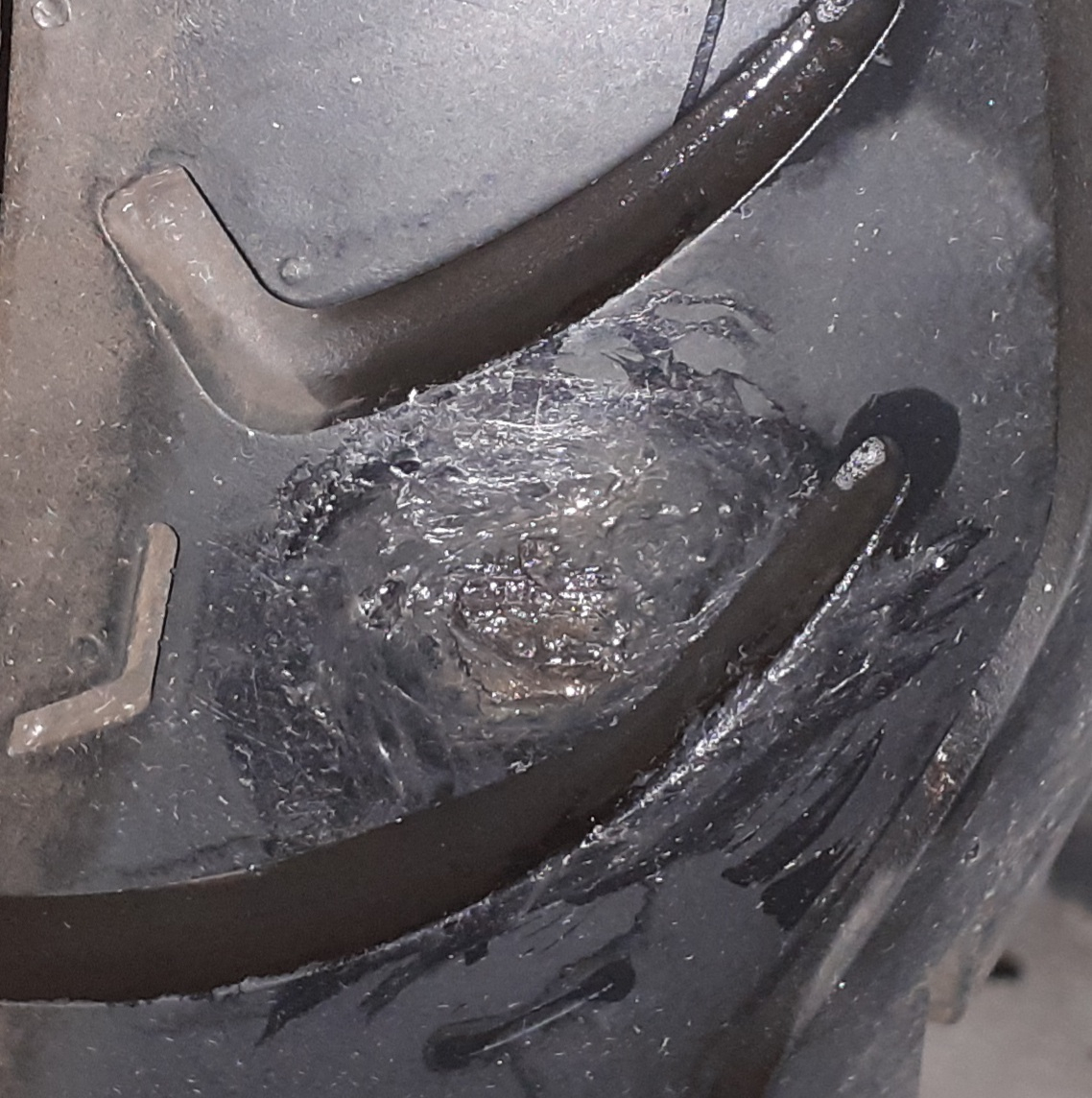

Moin, hatte eine Schraube im Hinterrad und müsste den Reifen in den nächsten Wochen wechseln.
Derzeit habe ich den Reifen geflickt,
aber dass wird nicht ewig halten... :roll:

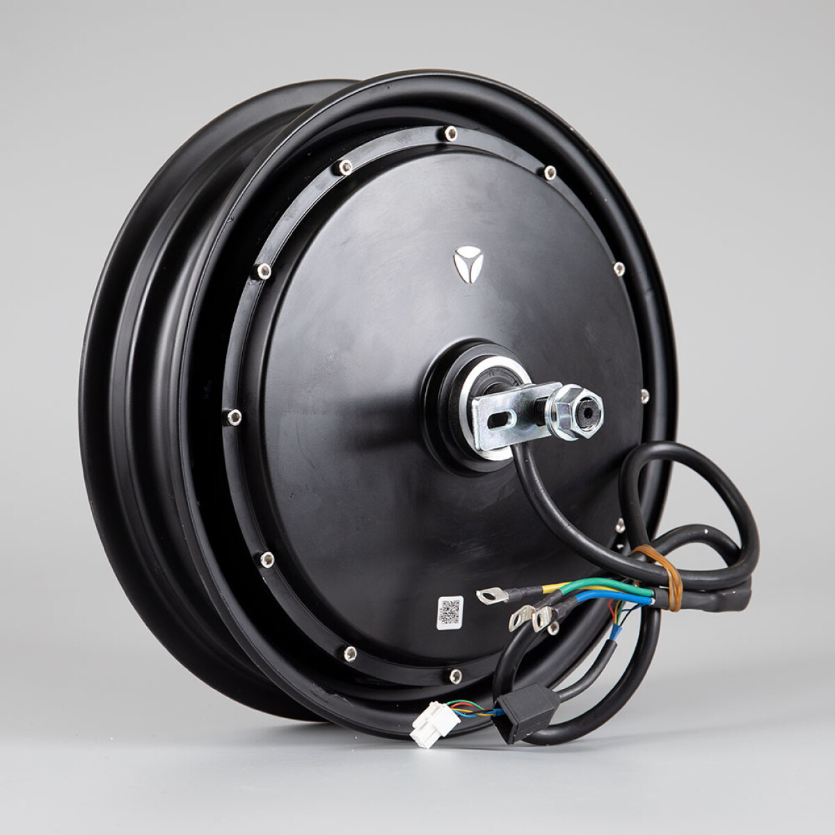

das geht natürlich wie bei allen andern Radnaben-Motoren auch ;)
https://www.youtube.com/watch?v=EVkVNQexTiM
Hier kannst Du sehen, welche Kabel vorher von Controller und Kabelbaum ab, sowie von Befestigungen befreit werden müssen:
Den Hauptständer mit ein paar Brettern zu unterlegen, damit das Hinterrad höher kommt, wird vermutlich auch beim G5 helfen das Rad heraus zu bekommen.
Falls Du den Reifen nicht selbst wechseln willst, ist die Suche nach einem geeigneten Betrieb fällig, der es nicht nur auf der Maschine für Autoreifen erledigen kann. Ich habe auch schon mal den Stator aus dem Rad ausgebaut und die Rad/Nabe-Einheit mit leeren Kugellagern abegeben, aber einige Betriebe machen es auch am kompletten Motor (mit Hinterachse drin).

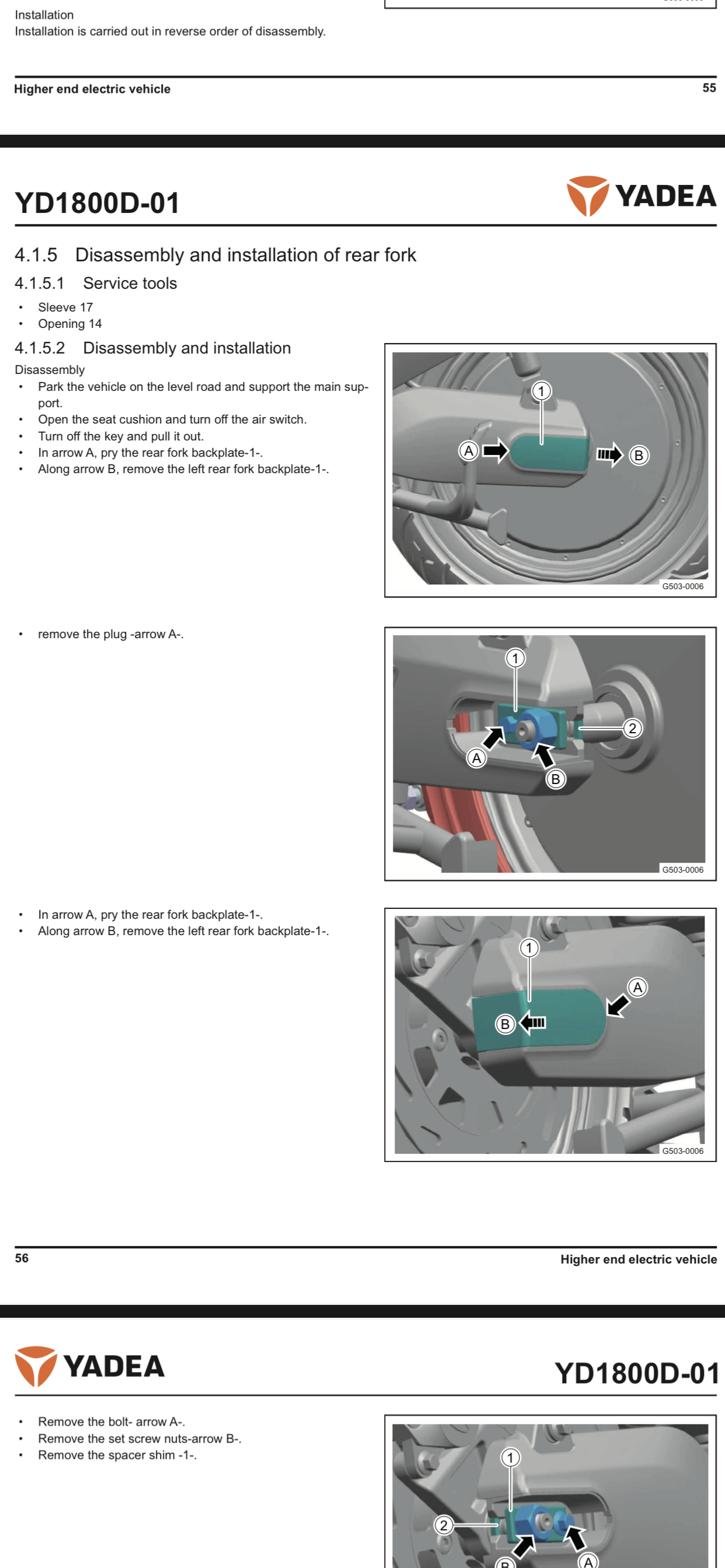

Vielleicht hilft das. Rad selber hab ich nicht gefunden.
Das untere zuerst theoretisch :? :roll:

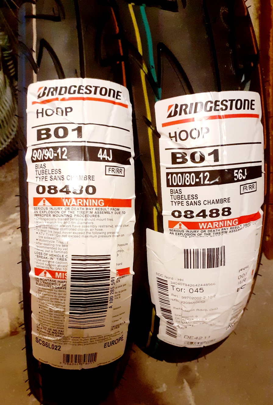

Auch Rollerreifen sind derzeit schwer am Markt zu bekommen und mein Yadea G5 hat mit seinem Hinterreifen 100/80-12 56J schon super Seltenheitswert. Es gibt derzeit nur von Bridgestone einen Reifen in dieser Dimension - den Hoop B01.

Online Reifen kaufen habe ich auch noch nicht gemacht. Aber da ich in ganz Norddeutschland keinen lieferfähigen Händler finden konnte und zudem über die "e-bucht" einen 10% Rabatt-Code erhalten hatte, zudem dort per PayPal bezahlen konnte sowie deren Käuferschutz genießen darf, habe ich nicht nur den Hinterreifen gekauft, sondern für unter 40 Euro (dank Rabatt) den Vorderreifen gleich mit :mrgreen:
Bisher war ich mit den original Serienreifen ganz zufrieden. Mit 45 km/h kommt man auch schwerlich in die Grenzbereiche der Reifen.
Dennoch dachte ich mir, nach nun über 5.000 km, dass es sicher kein Nachteil sein wird, die Bridgestone an beiden Rädern zu haben... besser als die Chinareifen sollten sie allemal sein.
Also, ab in die "e-bucht" und am Sonntag nach der Tagesschau gekauft und bezahlt, Montag die Versandbestätigung erhalten und Donnerstag waren dann Beide geliefert 👍
Cool finde ich, dass die Reifen echt "frisch" sind.
VR: DOT 3922 und HR: DOT 4522
In der Artikelbeschreibung Stand:
dass Reifen Fabriken sind, wenn nicht älter als 3 Jahre
und Neu, wenn nicht älter als 5 Jahre - beides natürlich, wenn noch nie aufgezogen und gefahren.
Meine würden mit Neu angegeben... :D
