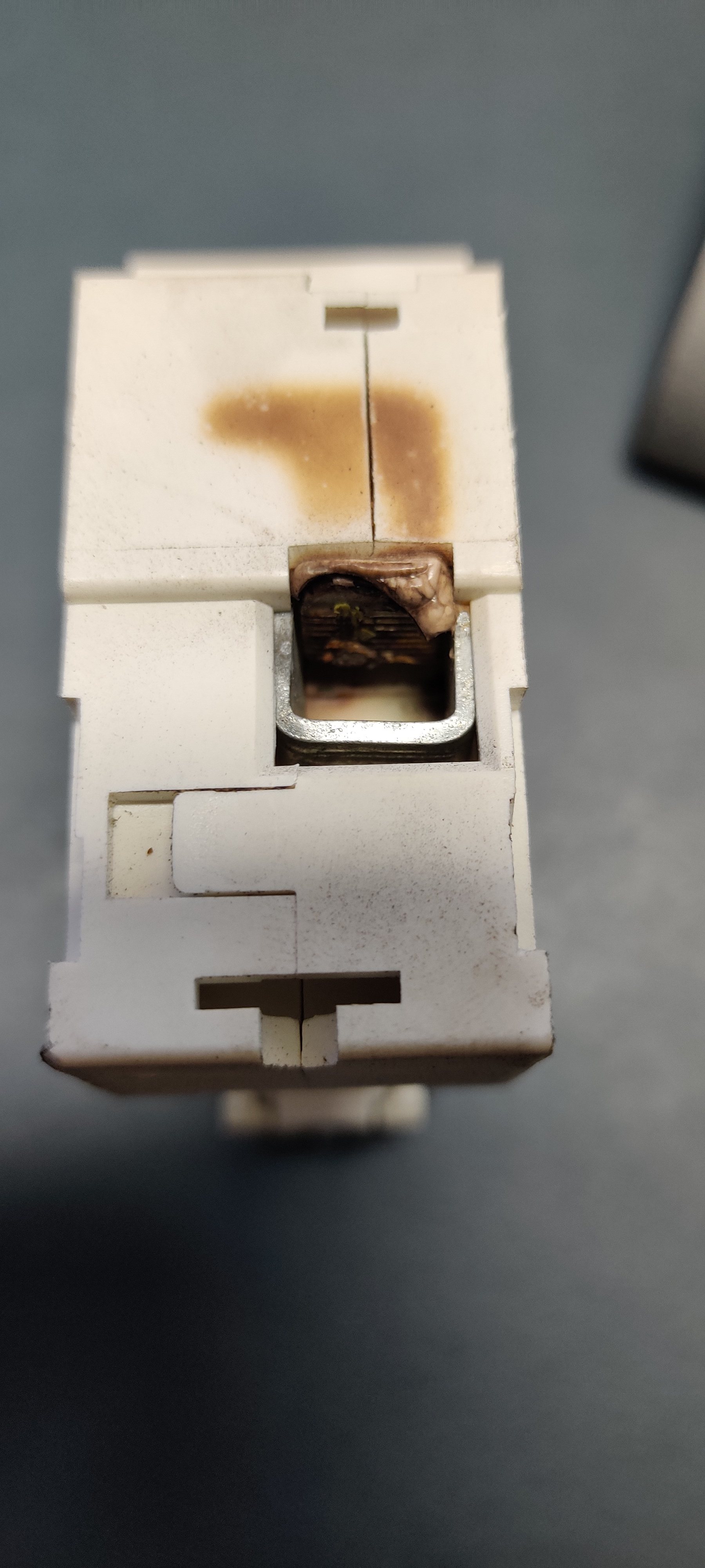

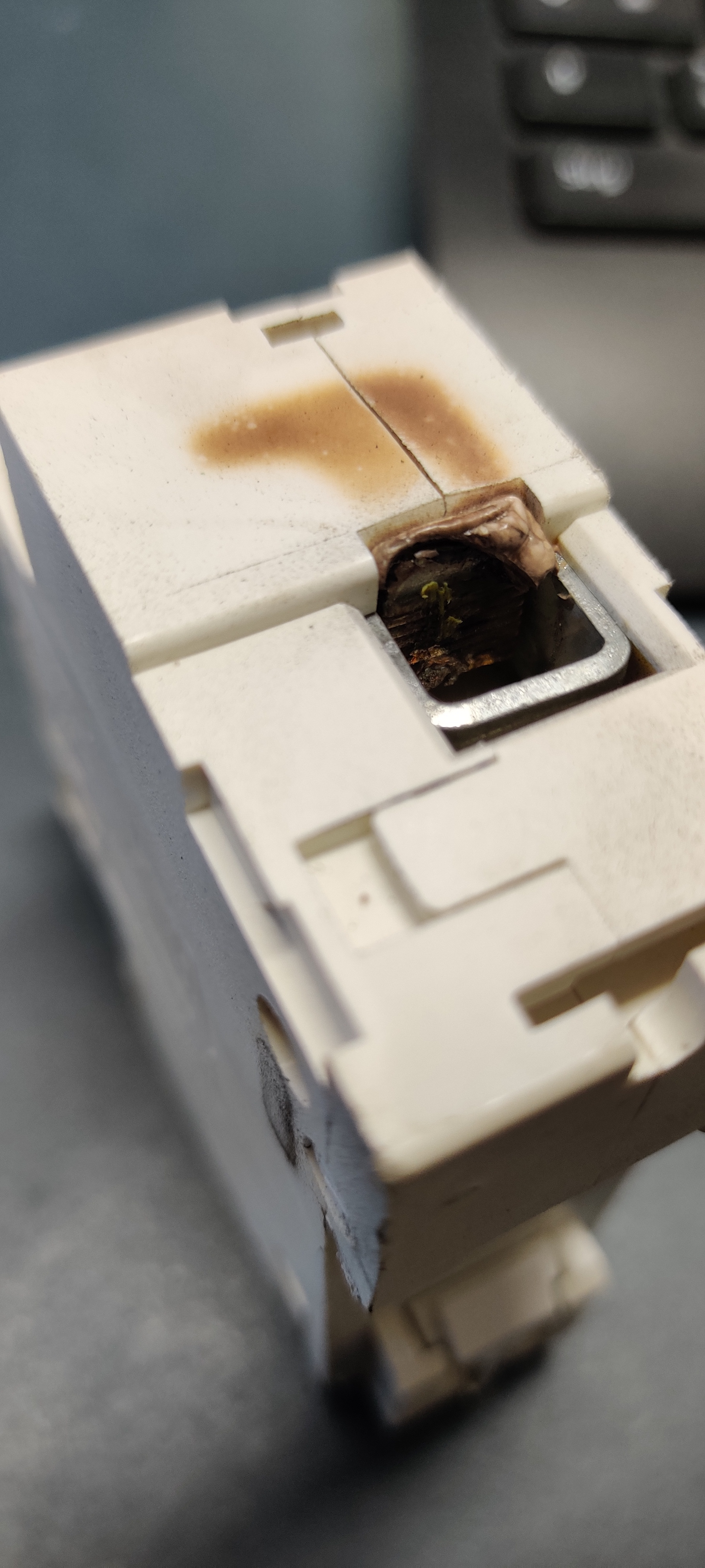

In der Tat sieht das nach Pfusch aus. Die Brandspuren könnten auch von außen herangeführt worden sein, wenn das dünne 12V-Kabel zu einem abgerauchten DC-Wandler läuft. Der zieht dann zu viel Strom, nicht genug, um den Sichererungsautomaten auszulösen, aber genug, um das Käbelchen zum Wegglühen zu bringen. Das schmort zuerst an der Stelle des größten Widerstandes, also bei Kabelknicken oder bei Verdünnungen wie z.B. den abisolierten Stellen.
Der Sicherungsautomat sollte durch zwei Zustände auslösen, zu hoher Strom (plötzliche Auslösung) oder zu hoher Eigentemperatur. Von daher halte ich eine ausschließliche Selbstzerstörung nur dann für wahrscheinlich, wenn er häufig manuell betätigt worden ist, Abrissfunken an den Kontakten entstanden sind und diese geschädigt hat, so dass aufgrund schlechter Kontakte eine Eigenerwärmung stattgefunden hat.
Der richtige Weg dürfte wirklich sein, einen Verbraucher nach dem anderen durchzuprüfen. Zunächst auf Masseschluss (nur bedingt aussagekräftig), dann Verhalten unter Spannung.

Keine 100 % Klemmverbindung. Im schlimmsten Fall wird es Dir sehr heiß unterm Hintern.

So, die Maschine steht im Haus und ich habe angefangen sie auseinander zu nehmen. Sonst sieht soweit erstmal alles okay aus - keine weiteren optischen Ausfälle zu erkennen.
Nachdem ich die Batterie abgeklemmt habe (Edit: und den Hautpschalter ausgebaut habe) löst der Hauptschalter weiterhin aus und lässt sich nicht auf "ON" stellen. Ich vermute das ist ein Signal dass er hinüber ist?
Ich kann ausschließen, dass er "zu oft" betätigt wurde bzw. ausgelöst hat. Im Grunde lief bislang alles einwandfrei an dieser Stelle.
Die Brandspuren sind auf der anderen Seite, insofern kann nicht das rote Kabel verantwortlich sein. Dieses geht von der anderen Seite ab und dort sieht soweit alles in Ordnung aus. Keine Brandspuren, nix verschmort oder ähnliches. Aber ich baue jetzt erstmal komplett auseinander und schaue ob ich noch was finde. Ich bin ganz bei euch, der Wandler muss da raus - das erledige ich gleich als erstes und setze einen neuen Hauptschalter ein.

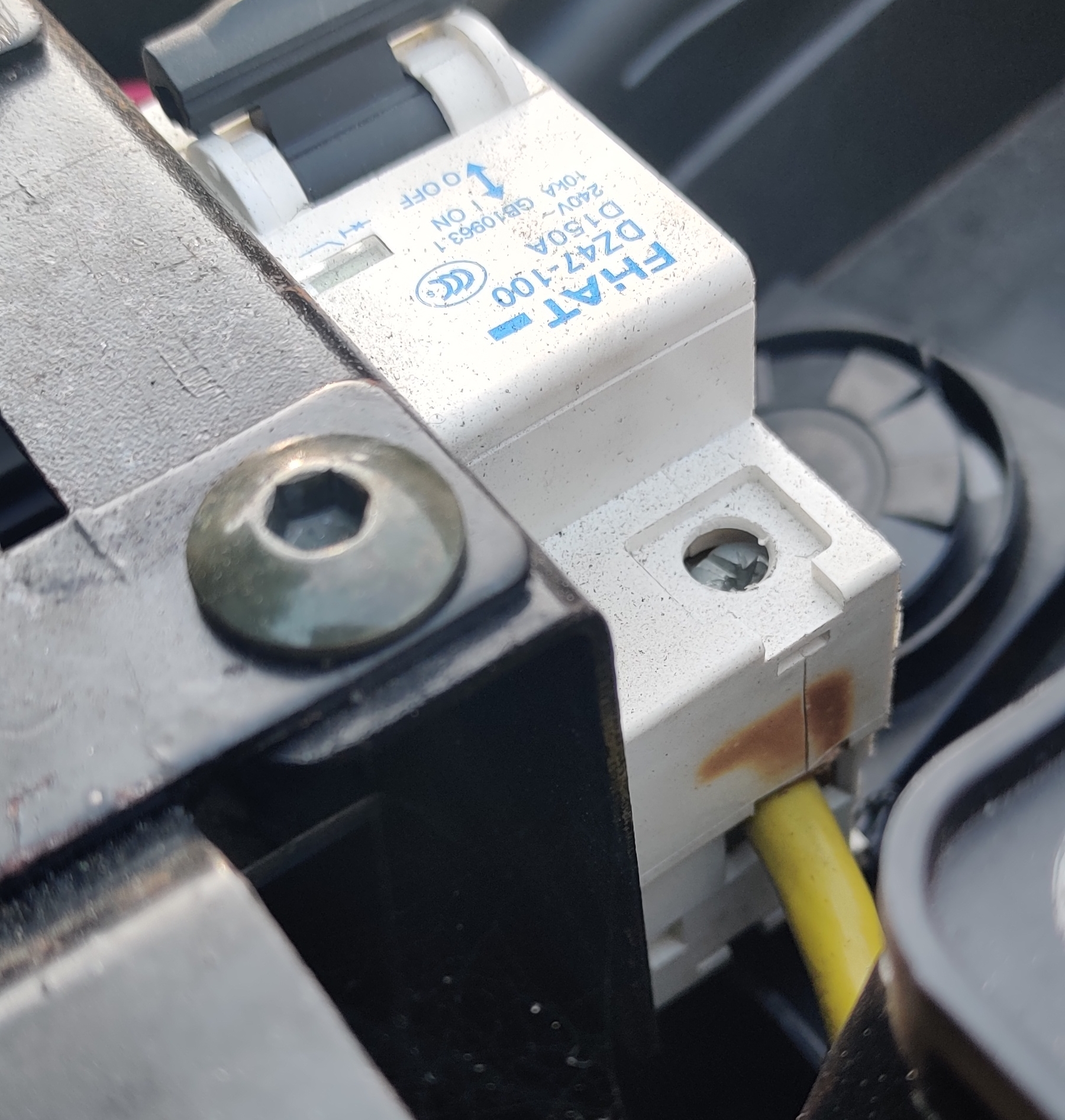

Popo-Heizung.... im Winter sehr angenehmconny-r hat geschrieben: Di 27. Jun 2023, 09:36 Keine 100 % Klemmverbindung. Im schlimmsten Fall wird es Dir sehr heiß unterm Hintern.
@Pinky:
Nee, ernsthaft: das schaut wirklich "nur" nach einem abgerauchten Hauptschalter aus.
Auf den Bildern ist mir aufgefallen, dass Du das Chassis an Masse gelegt hast.... das ist meines Wissens bei (E-) Motorrädern unerwünscht bzw. nicht vorgesehen. Das Chassis sollte bei unserer Kiste potentialfrei bleiben. Nur Bikes mit Anlasser haben am Chassis ein Potential (meist Masse).
Oder braucht die vorgesehene Griffheizung da Masse?
Bzgl. DC-DC Wandler: Warum hat das Deine Werkstatt nicht hinbekommen... und: haben sie dafür das richtige Teil einbauen wollen: also Eingang bis 90V und IP68?
Viele DC-DC Wandler sind nur bis 60V spezifiziert und haben im Eingang Elkos mit max. 80V.... die rauchen Dir nach wenigen Betriebsstunden ab und verursachen schlimmstenfalls einen satten Kurzschluss.
Nachtrag:
Ahh.... kann es sein, dass deine "Werkstatt" hier versucht hat den zusätzlichen DC-DC Wandler zwischen +Vbatt (rotes Kabel, zusätzlich am Hauptschalter) und Chassis (-> vermutete Masse) anzuschließen???
Scheint wohl eher eine Autowerkstatt zu sein

Das sieht wirklich nach schlechter Klemmverbindung aus, so hat mein Anschluss vom HRTK122 auch nach drei Jahren ausgesehen.
Die Aderendhülse war alles andere als fachmännisch aufgepresst und ist beim los schrauben dann auch von der Leitung gerutscht.
Auf jeden Fall auch das entsprechende Leitungsende genau anschauen und ggf neu absetzen.
Das dünne schwarze Drähtchen ist sicher vom nachträglich verbauten Spannungswandler.
wenn du schon am zerlgen bist schau auch mal nach dem Akku-Stecker

Der DZ47-100 ist ein 63A Leistungsschutzschalter. Der ist nicht "baumarktüblich", da unsere Hausstromanschlüsse i.d.R. deutlich schwächer auf jeder Phase abgesichert sind.
Wahrscheinlich geht die Onlinebestellung schneller als alles andere, und ich würde als Hersteller ABB bevorzugen, z.B. https://www.amazon.de/ABB-Hauptschalter ... B0165MKWRW

jeff-jordan hat geschrieben: Di 27. Jun 2023, 11:08
Das war tatsächlich das Werk der Werkstatt. Ich selbst habe die Maschine vor einigen Wochen zurückbekommen und bislang nicht die Gelegenheit gehabt mir die Maschine nochmal "von innen" anzusehen. War generell eine riesen Katastrophe da, im Grunde habe ich die Maschine in einem miserablen Zustand zurückbekommen. (Anbauteile waren nicht mehr korrekt montiert, Spaltmaße passten nicht mehr, Schrauben fehlten oder es waren komplett andere montiert, die Schrauben selbst sind offenbar einfach reingeknallt worden, die Gewinde sind hinüber..., Löcher in der Sitzbank, Kratzer auf dem "Tank"...)
Kurz: Nicht wieder...
Joar, siehe oben. Ich habe ihnen einen Link zu einem Wandler zugeschickt den wir hier auch im Forum rumfliegen haben und von anderen ohne Probleme verwendet wird. Leider haben sie - wie von dir vermutet - den nicht eingebaut sondern einen Wandler verwendet der nur zwischen 60V-72V funktioniert. Insofern kann ich mir gut vorstellen, dass dieser Wandler, vor allem da er auch noch an Masse angeschlossen wurde (ist auf den Fotos auch zu sehen) vermutlich der Grund für den Ausfall ist.jeff-jordan hat geschrieben: Di 27. Jun 2023, 11:08 Bzgl. DC-DC Wandler: Warum hat das Deine Werkstatt nicht hinbekommen... und: haben sie dafür das richtige Teil einbauen wollen: also Eingang bis 90V und IP68?
Ja, so ist es passiert...jeff-jordan hat geschrieben: Di 27. Jun 2023, 11:08 Nachtrag:
Scheint wohl eher eine Autowerkstatt zu sein.

Ich muss mich mal kurz zu Wort melden, korrigiert mich wenn ich falsch liege. Soweit ich weis, hat der LSS Automat überhaupt keine "Sicherungs"-Wirkung. Denn es ist ein Wechselstromautomat welcher bei Lastunterbrechung den Gleichstrom-Lichtbogen gar nicht löschen könnte. Außerdem sind diese Hutscheinen-Standard-Schraubterminals doch gar nicht vibrations-sicher. Für mich sieht der Automat eher wie Schalter anstatt einer Sicherung aus.
Mein Automat war dermaßen schief und krumm verbaut und mit Gewalt verschraubt, dass ich das Ding direkt entsorgt hab und eine ANL Sicherung verbaut habe. Den Anderson-Stecker zur Akku-Unterbrechung hab ich direkt mit unter den Sitz gebaut, in etwa wie bei der PV bzw. den PKWs dieser Abreiß-Kontakt mit roter Schnur.
