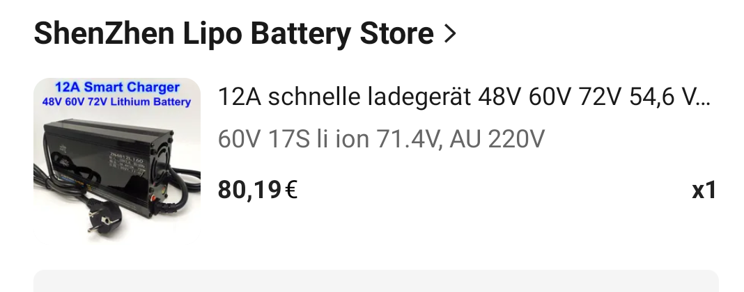

Mittlerweile wird ja beim<Tisto ein 12A Ladegerät angeboten. Aber wie sieht es dann mit der Haltbarkeit der Akkus aus. Die 5h Ladezeit beziehen sich ja auf einen Akku…macht also 10h bei 6A Ladegerät….schon lange….

Könnte das Ladegerät funktionieren?
https://de.aliexpress.com/item/10050043 ... ry_from%3A
Und wenn dann 72V oder 20s84V?

ich tue mich etwas schwer hier weitere "Ratschläge" zu geben, nachdem es dem Kollegen im letzten Jahr dann doch nicht gelungen ist, den Tisto-Akku zum Laden zu bewegen.
Die beiden Originalen Tisto-Akkus haben 72 Volt Nennspannung und (zusammen) 70Ah Ladekapazität. Wenn das alte 6A-Ladegerät etwa fünf Stunden für die Ladung eines der Akkus brauchte, ist sicherlich gemeint, dass 80% der Lagekapazität in 5 Stunden nachgeladen werden können. Mit einem 12 Amprere-Lader sollte es also möglich sein, beide Akkus (gemeinsam im Roller) in 5 Stunden von Ladezustand 15% auf Ladezustand 85% zu bringen. Weiter oben erfolt das Laden aber verlangsamt und die Akku-Zellen werden angeglichen.
Diesen Erfolg beobachtet man aber nur dann, wenn das Laden freigegeben wird, was bisher offenbar nur mit Originalladegerät geklappt hat.
Falls dieses Problem irgendwie zu lösen ist und ein alternatives Ladegerät genutzt werden kann, muss das für einen LiIon Akku sein, der den 72 Volt-Antrieb versogen kann. Höchstwahrscheinlich also ein 20s LiIon-Akku, der ein Ladegerät mit einer Ladeabschaltspannung von 84 Volt (Maximum) braucht. Ein Lader für 72 Volt Blei-Säure-Akkus ist ungeeignet, da der bis über 86 Volt lädt. Normale Lithium-Ionen-Akkus vertragen eigenlich immer Ladeströme bis mindestens 0,3 C und typischerweise 0,5 C, was bei 35 Ah alo 10-
17 Ampere bedeutet. Beide Akkus (70 Ah) mit 20 Ah in gut 3 Stunden vollzuladen sollte also noch kein Problem darstellen, wenn man die genannte Ladeblockade weg bekommt.

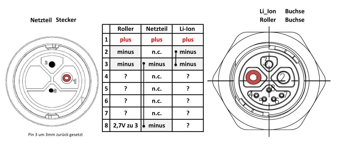

Hallo Zusammen,
ich fahre zwar keine Sunshine sondern eine Luna 5.0. Bei mir wird wie folgt geladen:
Ladegerät Version LiIon 71,4V:
Pinlayout:
Im Orginalstecker Tisto ist Pin 3 etwas zurück gesetzt und somit "zeitverzögert" beim Stecken verbunden. Funktioniert aber auch mit regulären Chogori Stecker.
