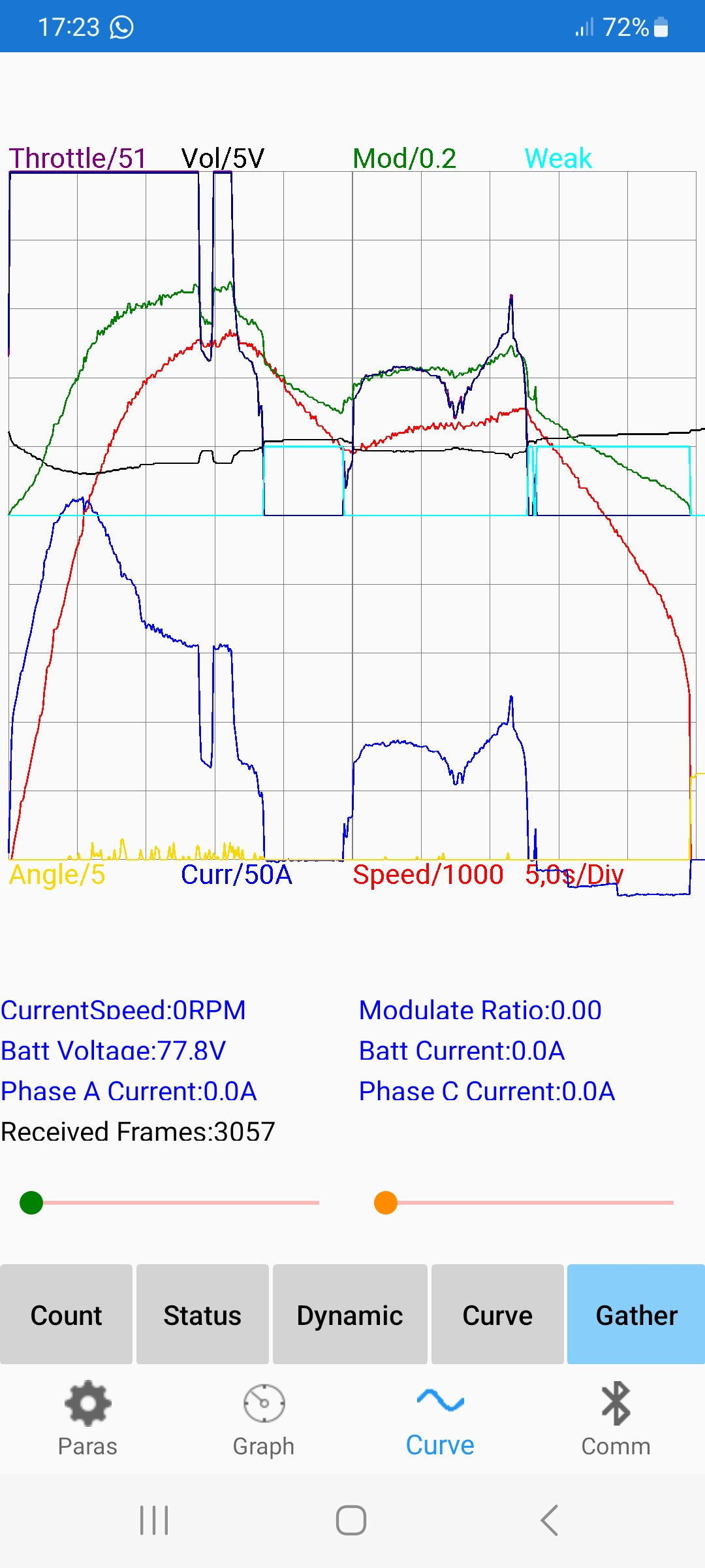

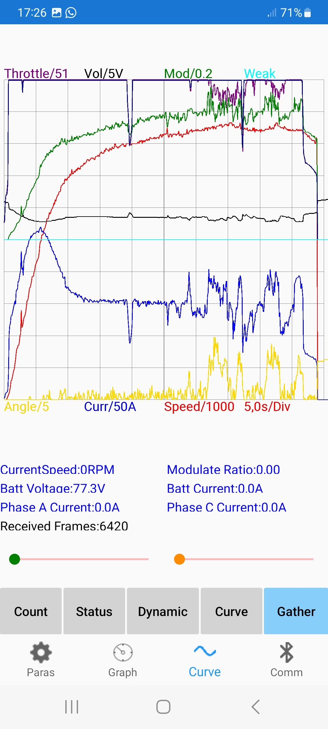

Curve
Beschreibung des Menus Curve, was einem Datenlogger entspricht.
Laut Anleitung kann das aber nur 55 Sekunden aufzeichnen.
Mal zwei kurze Beispiele eines ND72680
Rot-----Speed-----Geschwindigkeit, ich vermute mal in E-rpm die Umdrehung per U/min wäre dann E-rpm/pole pairs= U/min
türkis--weak------für mich ist das eine Meldung vom Controller das bei bei Gas weg die Feldschwächung aktiviert sein muss um den Controller nicht zu killen
gelb----angle------hier steckt für mich die Feldschwächung dahinter
lila----Throttle----Gasgriff Stellung / Spannung
grün----Mod-------Modulation Rate ---- keine Ahnung
