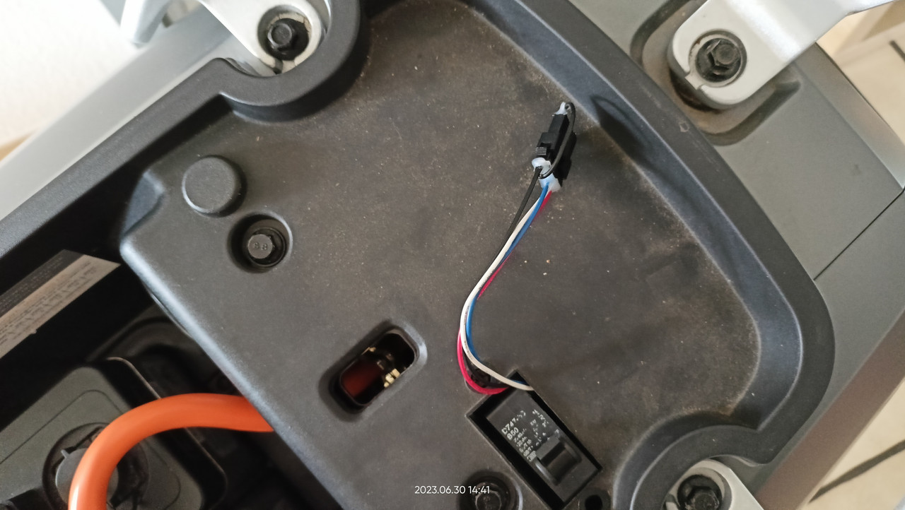

Ich habe mit DUN Kontakt aufgenommen und das Bild mit dem geöffneten Inoa S5li Tacho geschickt mit der Frage welches Kabel für die übertragung der Geschwindigkeit verantwortlich ist.
Dann habe ich den Heißkleber aus dem Stecker entfernt, damit ich die Steckkontakte des Controllersteckers austauschen kann. Jetzt habe ich den Pin 18 rausgezogen und in Pin 17 reingesteckt. Und was soll ich sagen ..... alles funktioniert !!! Tacho sowie auch Fahrstufenanzeige.
In diesem Zug habe ich auch die Schnittstellenkabel des von Dune gelieferten Kabels in den Inoa Stecker inplementiert. Diesen habe ich jetz direkt unterm Sitz und muss nichts mehr umstecken und auseinanderbauen.

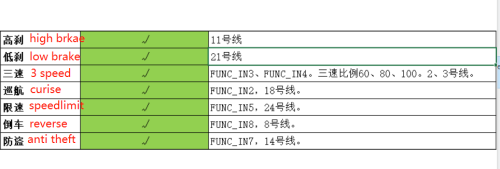

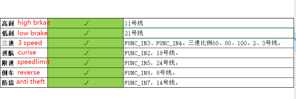

Wichtig ist: Auch für folgende Funktionen: Es gibt Pins bei dem Controller, die einfach als Digitiale I/Os bestimmten Funtkionen zugeordnet werden können. Leider gibt es in der Anleitung keine Erklärung, welcher Pin welche "Function" ist. Ich hab von DUN folgende Erklärung erhalten (siehe Anhang Bild) Man kann scheinbar die Funktionen aber selbst individuell zuordnen, damit die Belegung vom Orignalkabelbaum auch wieder passt (falls die anders ist). So erkläre ich mir das jedenfalls.
ACHTUNG: Die Pins bis auf Brake High vertragen nur 3,3V und GND. Keine höhere Spannung dort anschließen, sonst schrottet ihr euren Controller!!!
