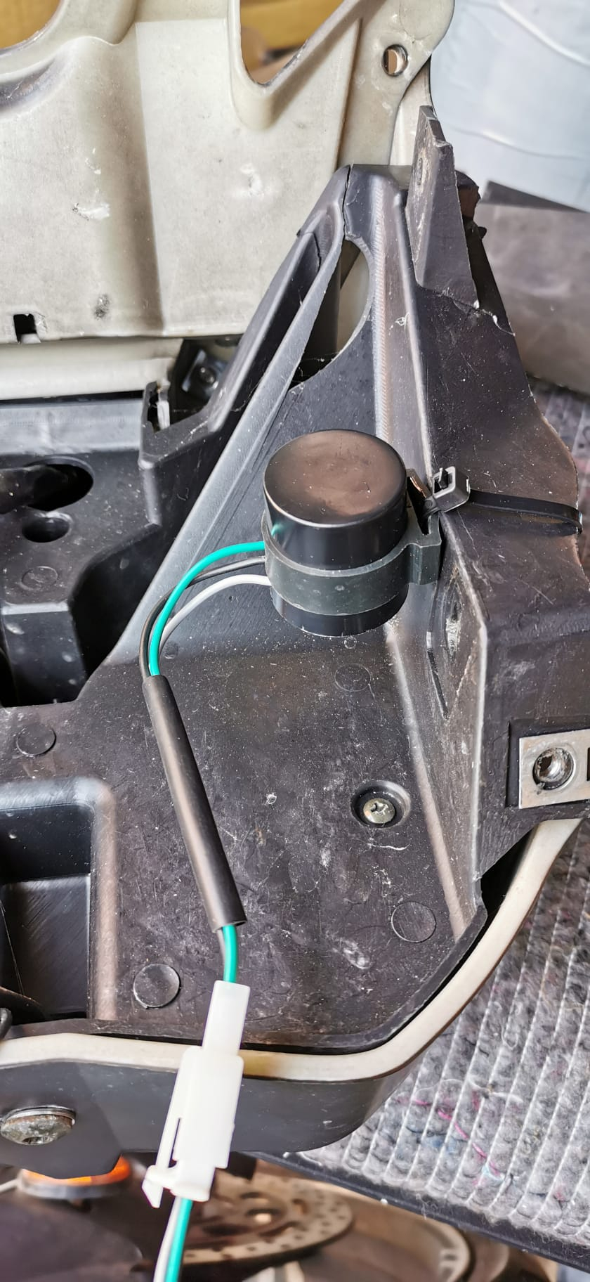

Hab davon auch mittlerweile schon 3-4 verbraten. Die saufen gerne ab bei mir. Bin daher auch mittlerweile auf die Tüten-Lösung umgestiegen.
Hatte aber damals 8€ bezahlt bei X-Scooters.

There are more robust flasher units available, and cheaper than the Dayi official offerings.
This works fine (for now, for ever? I presume it is a lower power handling), comes with a little rubber mount, and is fully potted.
