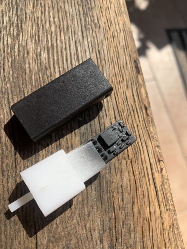

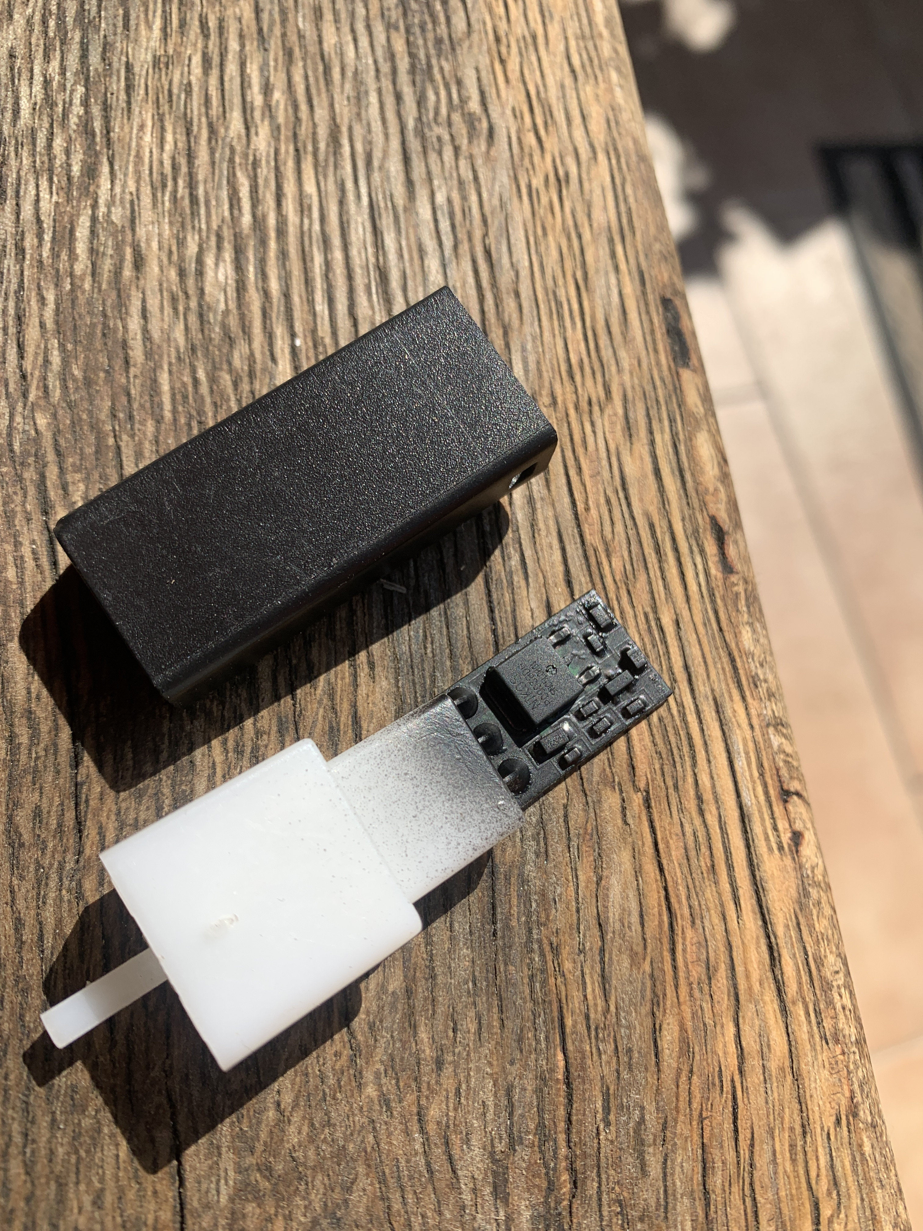

Ich hab Wasser in dem Blinkgeber gehabt und habe den nun lackiert. Damit ist das Problem behoben. Hätte ich mir die 20 € für einen neuen sparen können

Danke dafür. In China gibt es eben keinen Regen
Hast du noch (unlackierte) Fotos von den Bauteilen bzw. der Platine?

.E-Frank hat geschrieben: Fr 14. Jul 2023, 10:31 Ich hab Wasser in dem Blinkgeber gehabt und habe den nun lackiert. Damit ist das Problem behoben. Hätte ich mir die 20 € für einen neuen sparen können![]()
Schnapsidee und das als Kommunikationselektroniker
Kleine Kunststofftüte / Hülle unten offen, werden die Kabel raus geführt und das wars.
