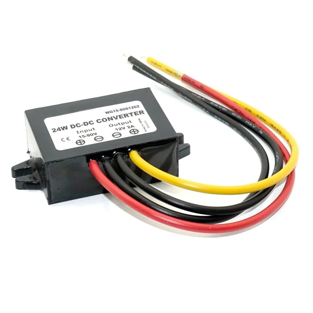

Hat jemand Erfahrung mit diesem Wandler?
Hab diesen bestellt und entsprechend verklemmt aber schaltet nichts bzw kommt kein Strom an.
