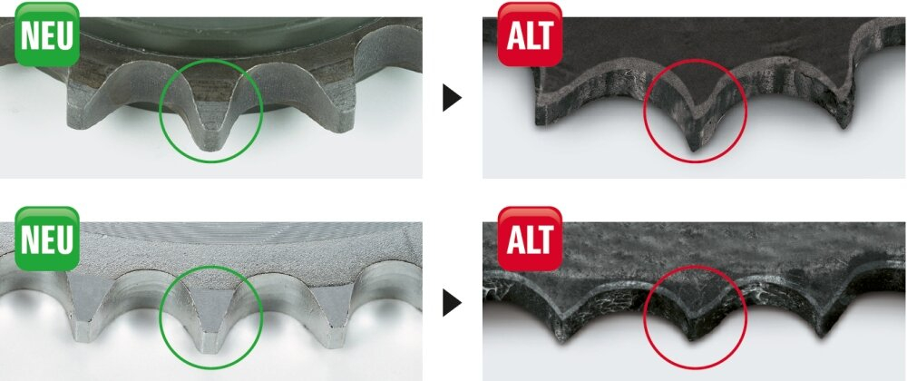

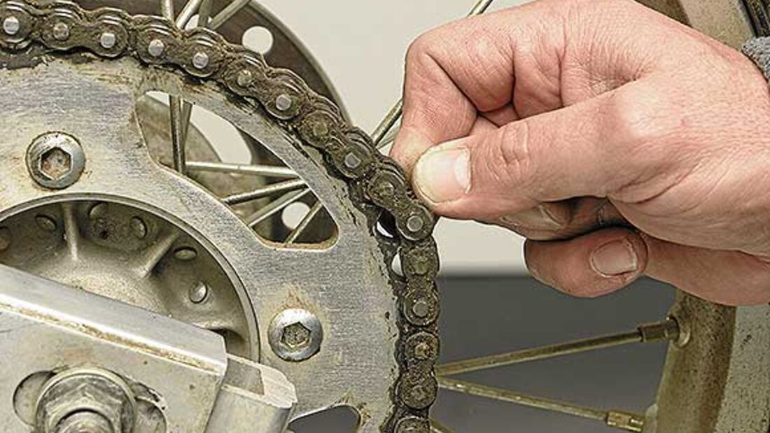

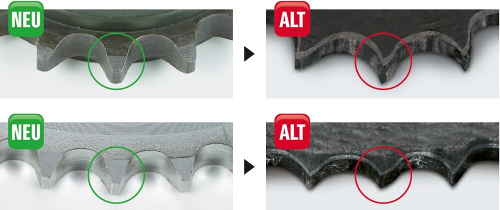

Hier 2 Bilder wie man Verschleiß von Kette und Ritzel/Kettenrad erkennen kann.
Die Kette ist verschlissen wenn sich die Kette bis zu den Zahnspitzen vom Kettenblatt abheben lässt.
Ritzel oder Kettenrad sind verschlissen wenn sie sogenannte Haifischzähne aufweisen.
