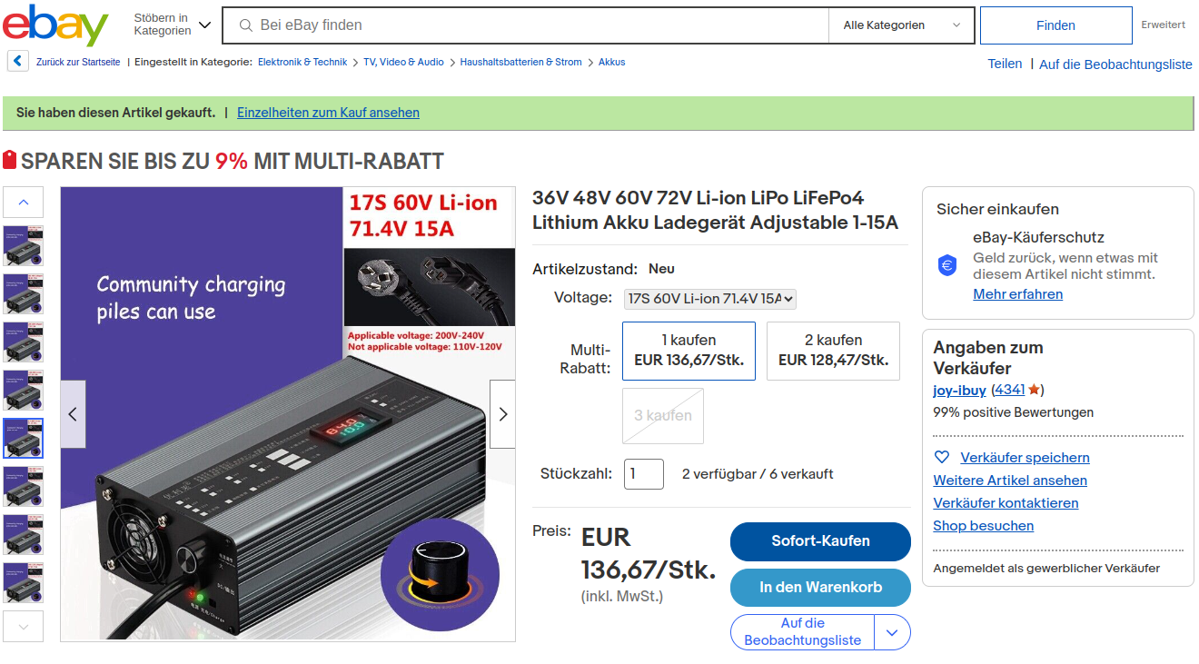

Ich habe mir nun doch ein leicht anderes Ladegerät wie oben gepostet gekauft. Und zwar dieses hier:
https://www.ebay.de/itm/285279678027?va ... p_homepage
Vorteile von dem:

Vorteile von dem:
- Ladestärke ab 1 Ampere einstellbar (bei anderem erst ab 2). => Gut für Balkonkraftwerke zum Einspeisen überschüssiger Energie.
- Display ist oben auf dem Gerät angebracht, und nicht seitlich.
- Außerdem ist er mit einer wesentlich kürzeren Lieferzeit angegeben (kommt ebenfalls aus China).

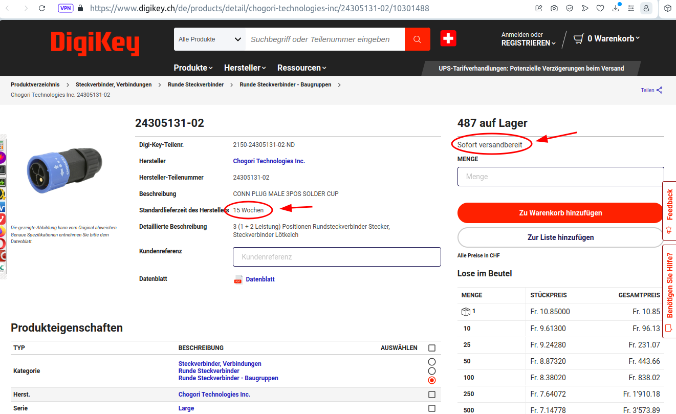

Ich sehe gerade, dass sie bei Digikey in Berlin auch noch angeboten werden.
Was aber seltsam ist, dass sie als "vorrätig" gelistet sind, aber im Gegenzug eine Standardlieferzeit von "15 Wochen" angegeben wird:
https://www.digikey.de/de/products/deta ... gKUd_D_BwE

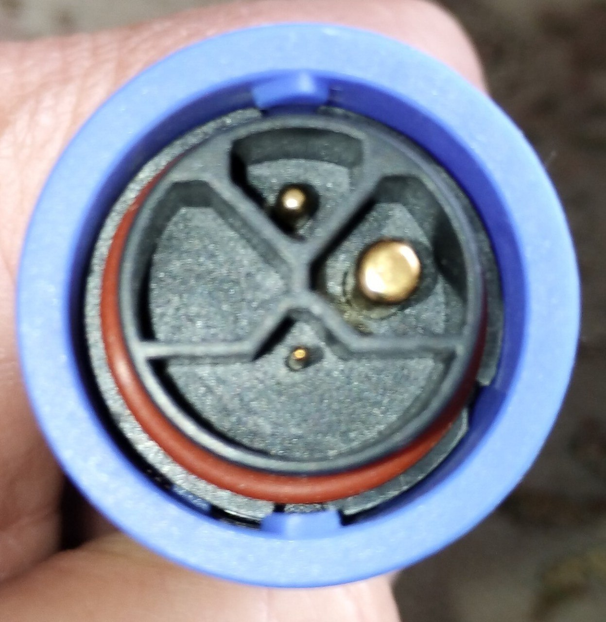

Mist! - Das ist es doch nicht!
Er sieht so aus:
Zuletzt geändert von guewer am Do 3. Aug 2023, 14:23, insgesamt 1-mal geändert.

Ist USA. Aber egal. Die Versandkosten betragen happige 18 €, weil alles von dort kommt. Es wird kein deutsches Lager unterhalten.guewer hat geschrieben: Do 3. Aug 2023, 13:27 Ich sehe gerade, dass sie bei Digikey in Berlin auch noch angeboten werden.

Nein, defektes Ladegerät ist nicht vorhanden. Aber ich könnte den Stecker mit Komplettbestückung von Aliexpress bestellen, und dann eben nur 2 Kabel anlöten (+ und -), den Rest unbelegt lassen. Der dritte PIN auf dem Originalstecker ist, was ich so gelesen habe, auch nicht belegt.conny-r hat geschrieben: Do 3. Aug 2023, 19:52 Hast Du nicht ein defektes LG , mach da den Stecker runter.

Ich habe den Stecker als "Altbestand" mit Buchse auch noch herum liegen. Da meiner orginal 8 AGM Akkus hatte die in 2x4 Blöcke aufgeteilt waren, war auch der 3.Pin bei mir belegt-simple Aufteilung des Ladestromes auf jedes Viererpaket der AGM Akkus.
Keine Ahnung was der Sinn dahinter war bei einem Ladegerät- die hätten ja gleich die beiden Akkus vor der Ladedose parallel schalten können. Aber so war es "damals" bei den Chinesen anscheinend üblich.
