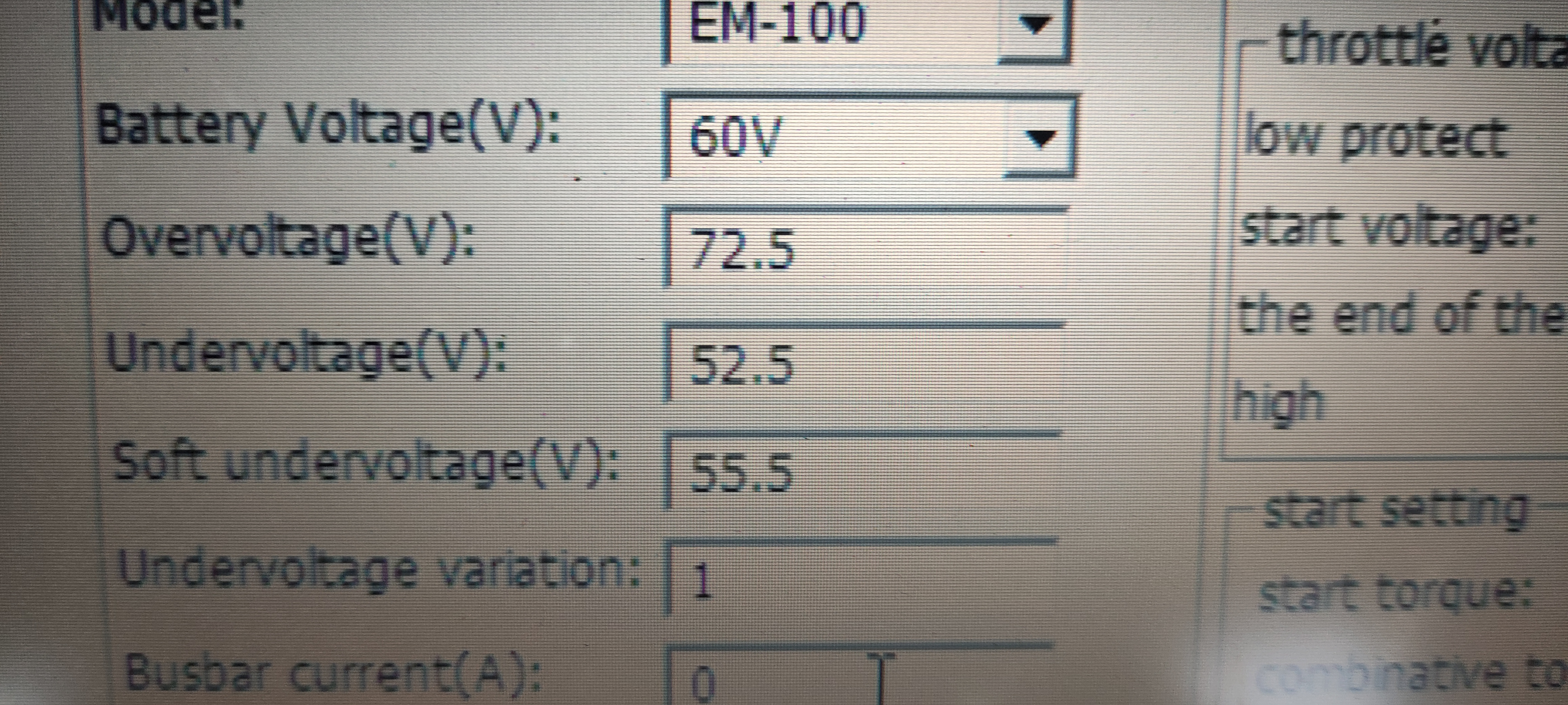

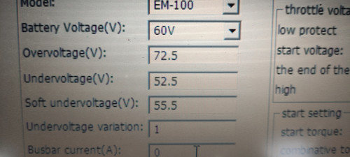

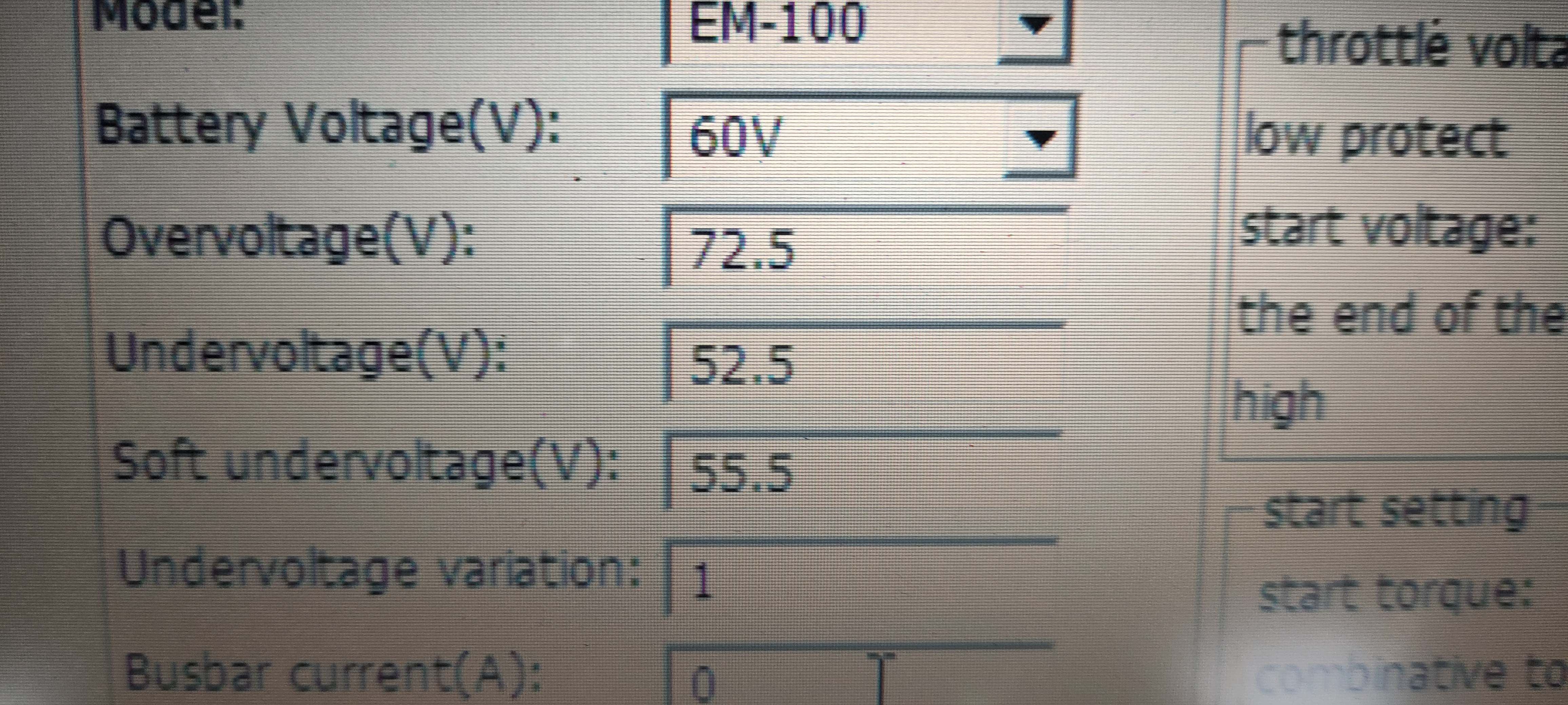

PS: Die 16s-Akkus, die Du gekauft hast liegen sehr niedrig im Spannungsniveau (58Volt):
- Volladespannung 67,2 Volt
- Leer (Entladeschuss) bei 48 Volt (Programmierwert Undervoltage)
Der Votol müsste also deutlich unter der Grundeinstellung: 52,5 Volt (Undervoltage für 60 Volt-Blei-Gel-Akkus) programmiert werden.
Sobald Du den ersten Zugriff auf den Controller hast und die Programmierten Werte ausgelesen woden sind, rate ich Dir diesen Datensatz sofort mit einen selbst vergebenen Dateinahmen an sicherer Stelle abzuspeichern (save param)!!! Erst danach solltest Du beginnen Änderungen vorzunehmen.

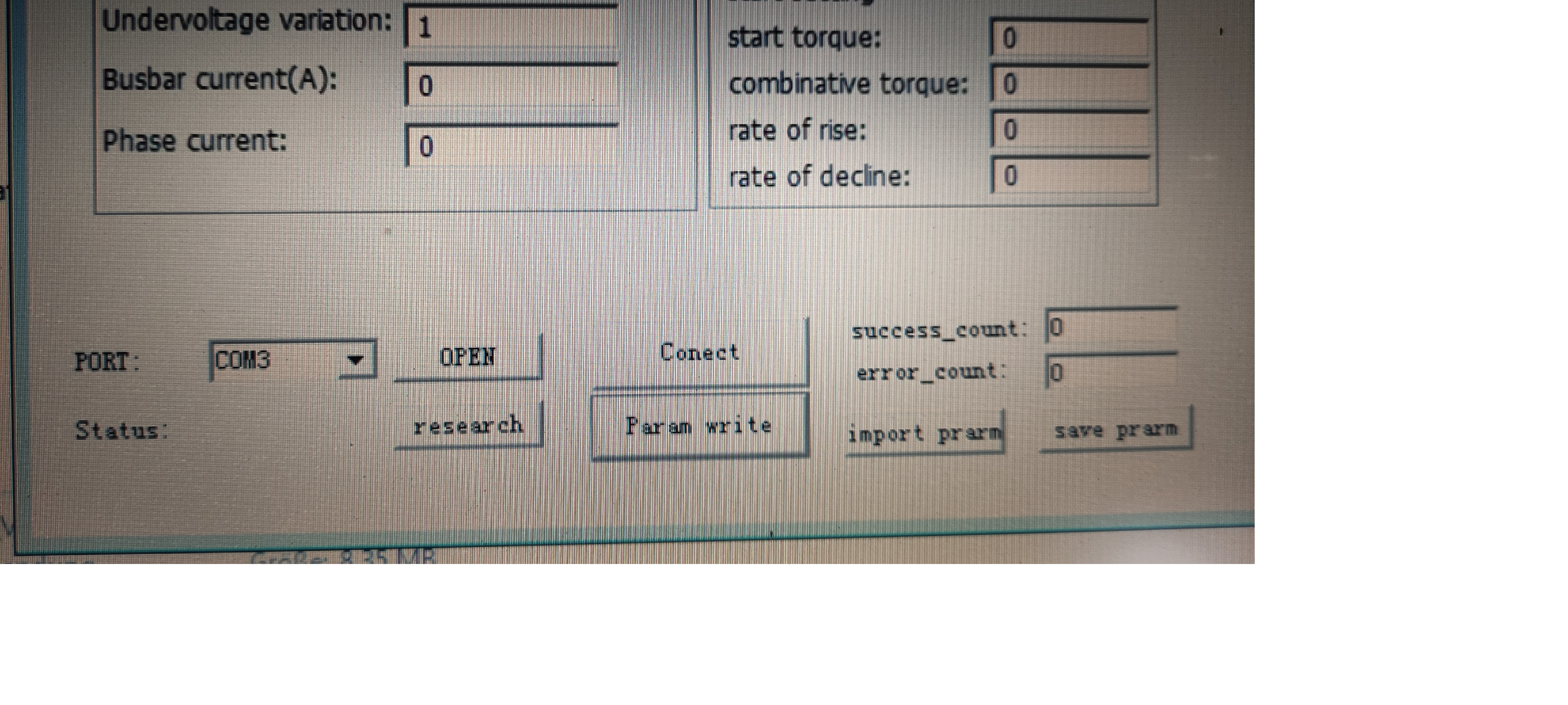

Der Kommunikationsaufbau geht zweistufig:
- "open port" baut die Verbindung zum USB-Adapter auf (und klappt oft nicht beim ersten Mal nach der ersten Treiber-Installation)
- mit "connect" wird dann auf den Controller zugegriffen und wenn das klappt, sind alle Parameter-Werte ausgelesen und die Batterie-Spannung wird auf der display page angezeigt.

Hier die von Didi angesprochenen Spannungswerte, wo die "Undervoltage" drastisch gesenkt werden muss! Da liegt ja jetzt im Moment Dein Problem: Im unteren Bereich sind die Buttons für das Einlesen der Daten, speichern usw.: Und nicht vergessen den USB-Treiber zu installieren.

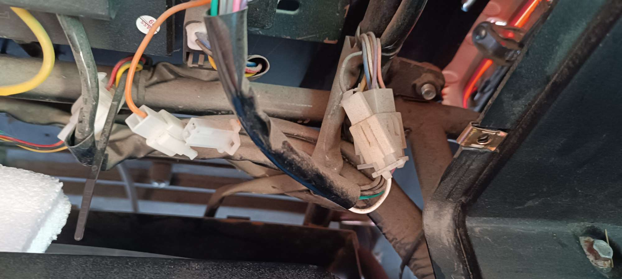

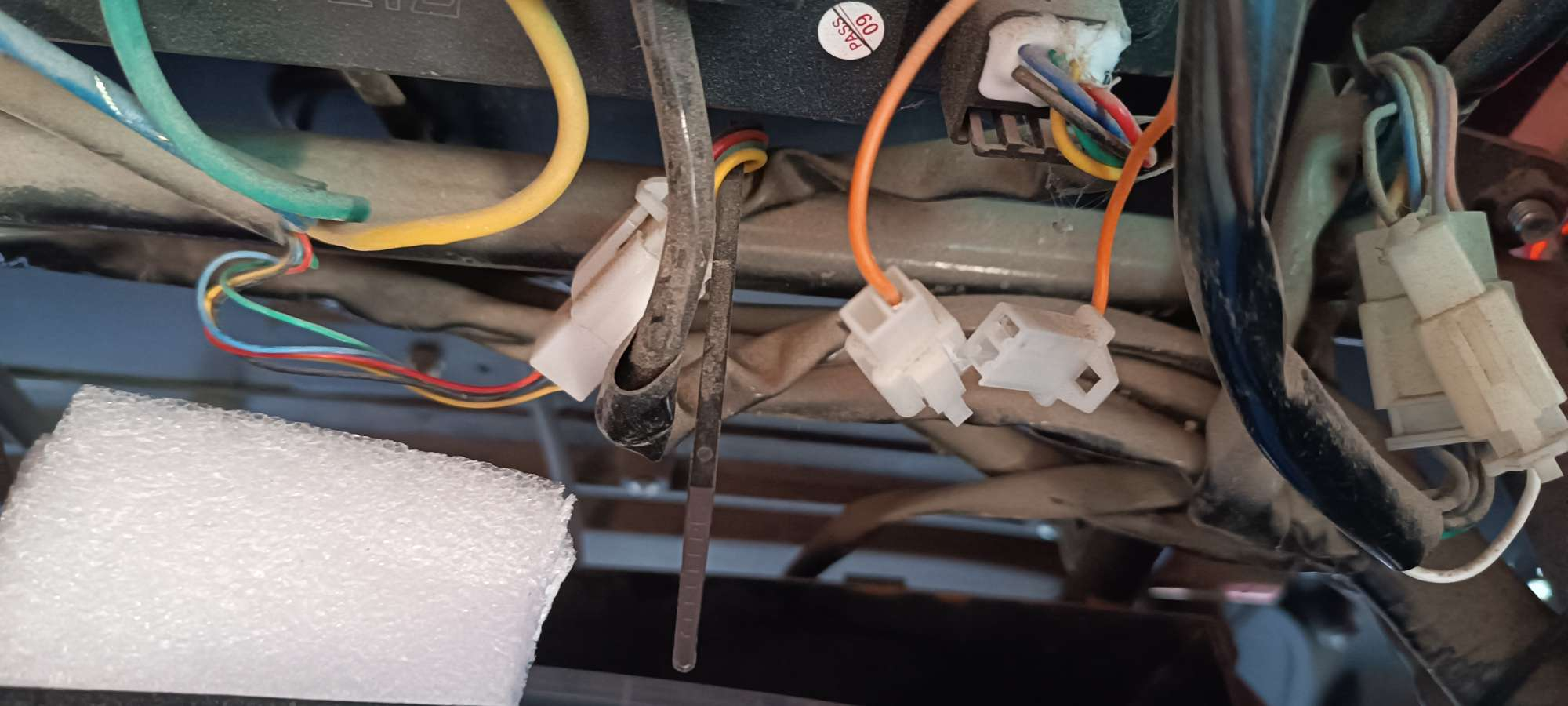

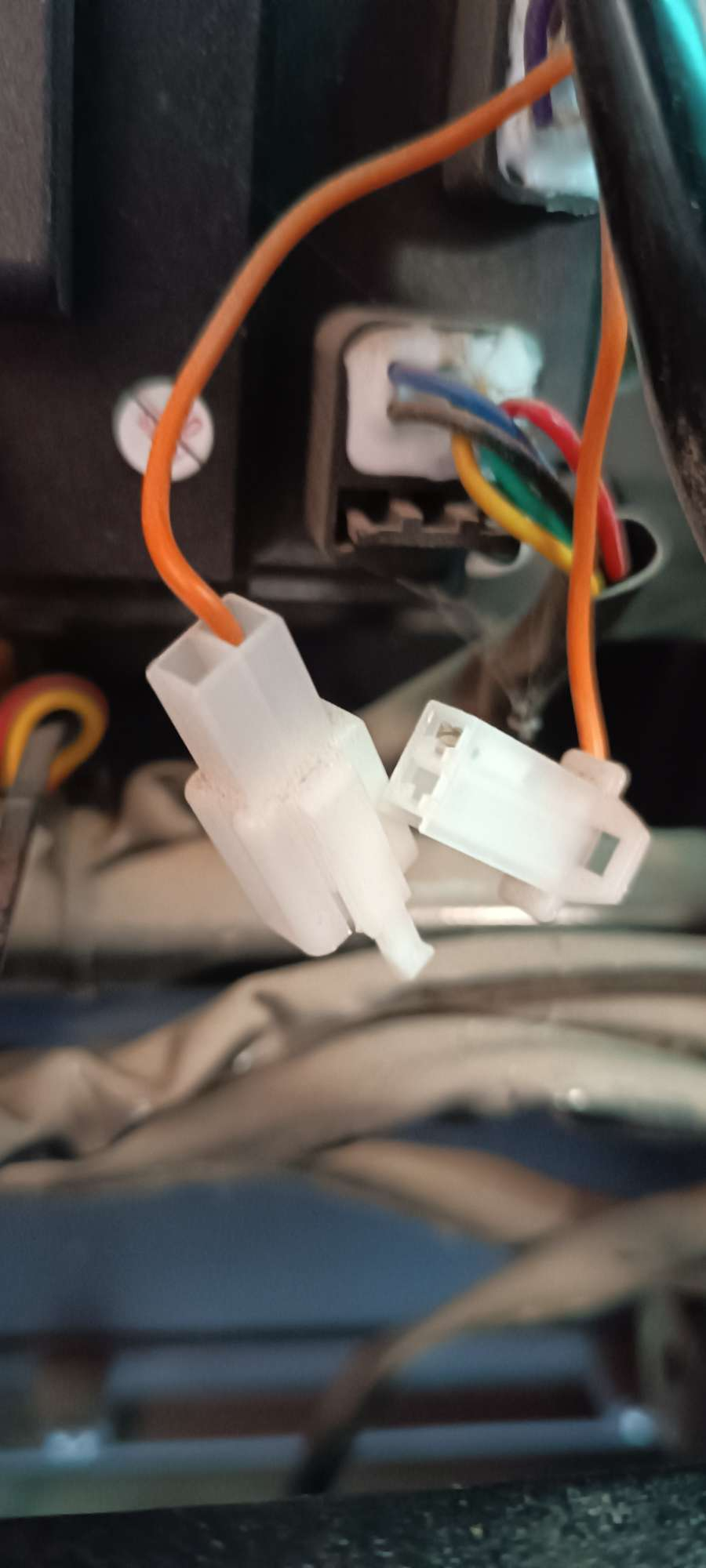

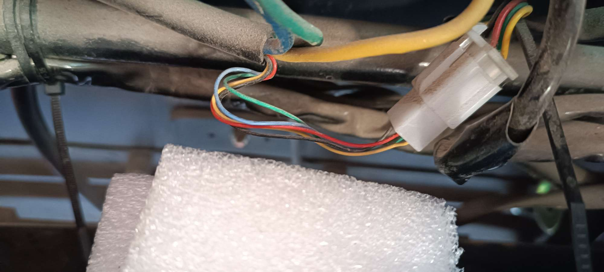

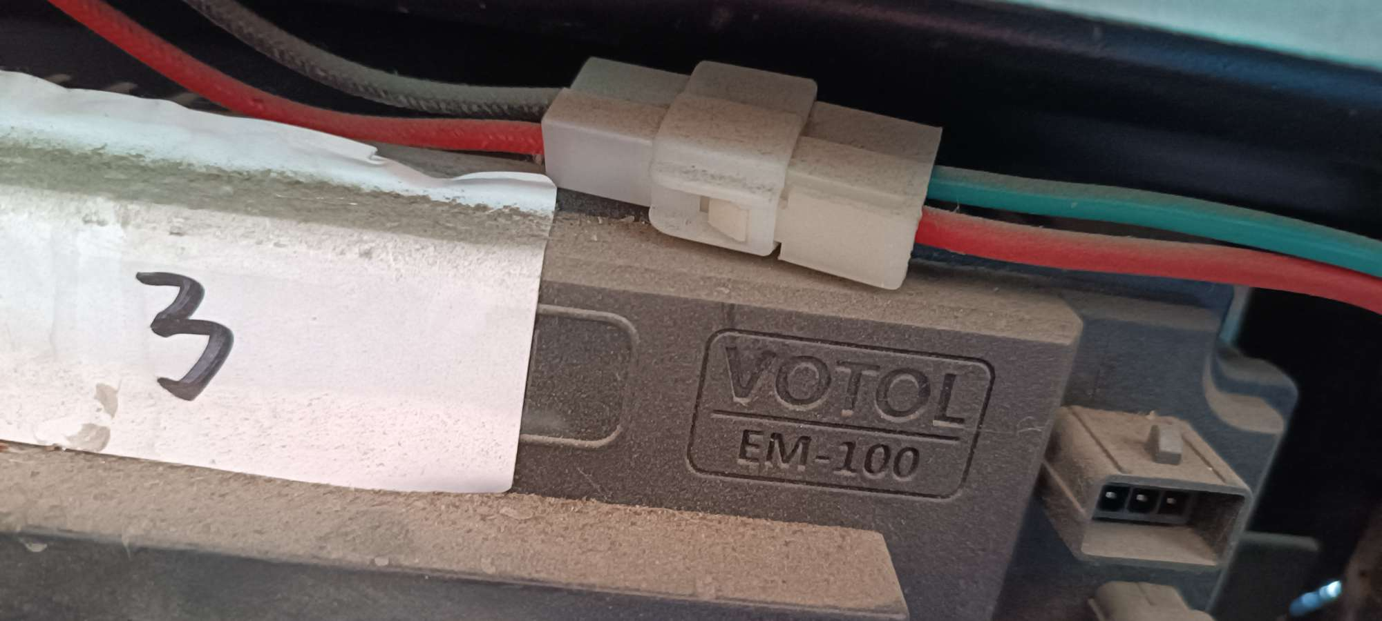

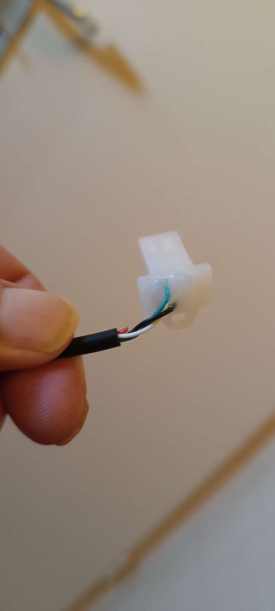

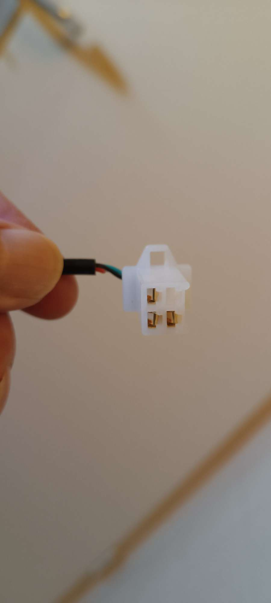

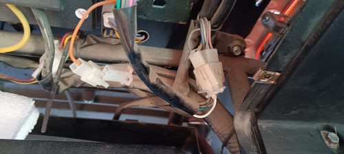

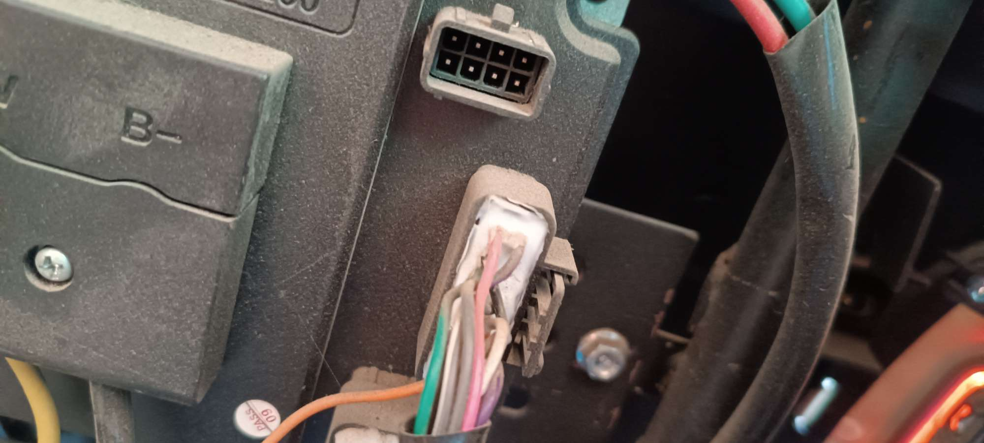

Habe jetzt noch paar Fotos gemacht, das sind alle in der Nähe des Controllers sichtbaren Steckverbindungen?!
Hoffe das passende ist dabei?
Und als letzte Fotos die vom heute gelieferten USB Kabel
Gruß vom Peter
Gruß vom Peter

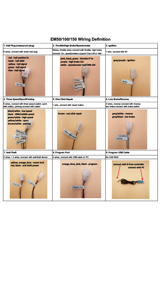

Es muss ein freier 4--Poliger Stecker sein mit den Kabelfarben Orange, Blau, Pink, Schwarz.
Deine Bilder zeigen:
1.Bild: Stecker Hallsensoren Motor
2.Bild: Steuerplus Zündschloss für Controller-ON
3.Bild: ... ziemlich viel auf einem Stecker-Display usw.
4.Bild: wieder der getrennte Ignition+ Stecker
6.Bild: Leitung +/- Zündschalter und zum DCDC Wandler- da ist auch kompletter Bums der Akkus drauf- uffpasse
Hier die Steckerzuordnung (aktuell vom EM100):
