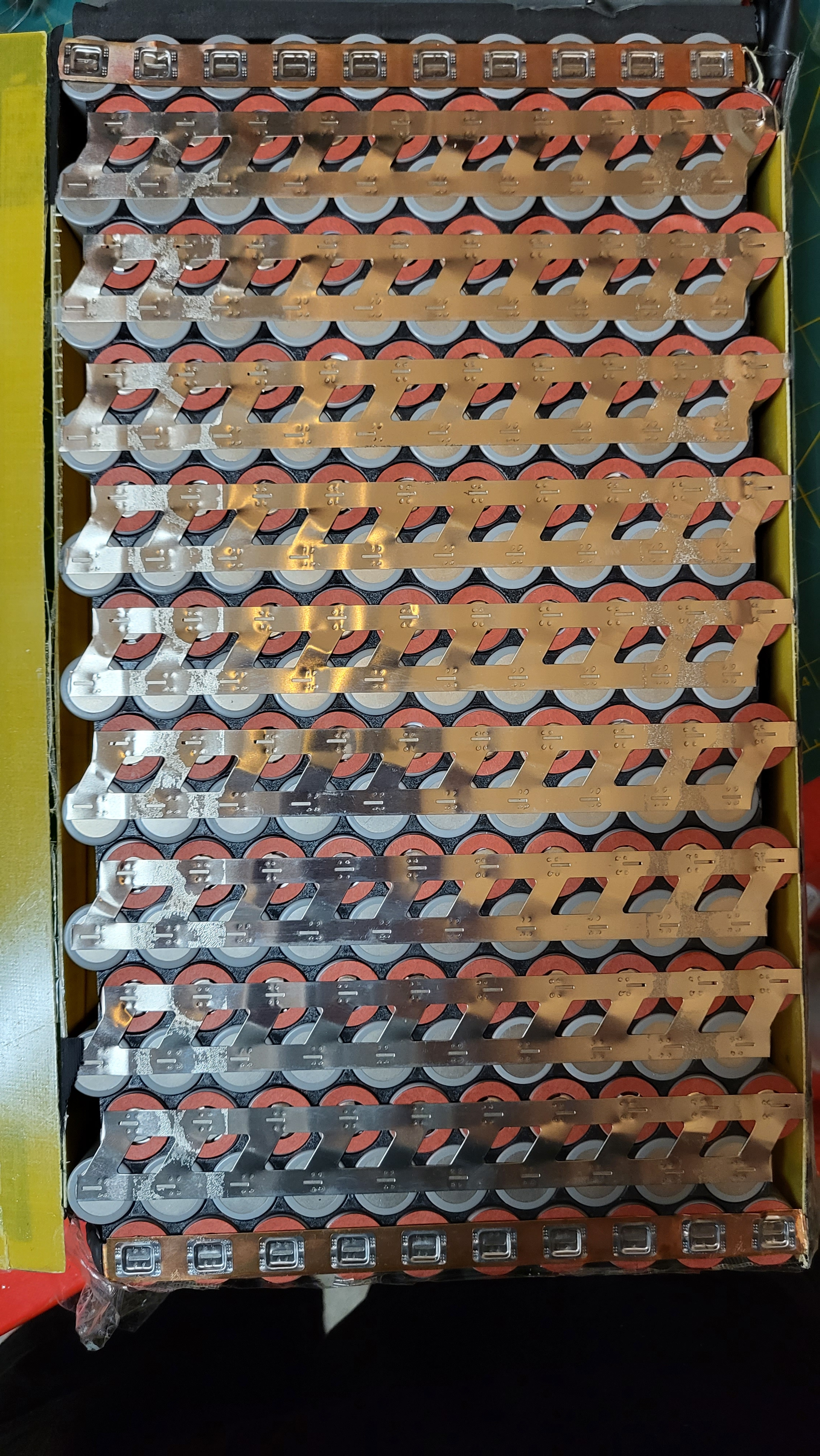

ich teile die Beurteilung von error. Sehr Übel!
Mehr als die Hälfte der parallel-geschalteten Zellenbänke (kompletter unterer Teil) haben den noch sicheren Spannungsbereich bereits unterschritten (Über zwei Bänke gemessen, müssten mindesten 5 Volt anliegen, wenn da noch Etwas gesund wäre).
Die oberen Bänke bzw. Stränge haben - sieht zumindest so aus - auch ausgelaufene Zellen zu beklagen, obwohl 2x4V=8 Volt eigentlich noch genug Spannung wäre.
Den Zellenblock würde ich wohl dem Recycling zuführen. Dem alten BMS, das so etwas hätte verhindern sollen, würde ich auch nicht mehr trauen.

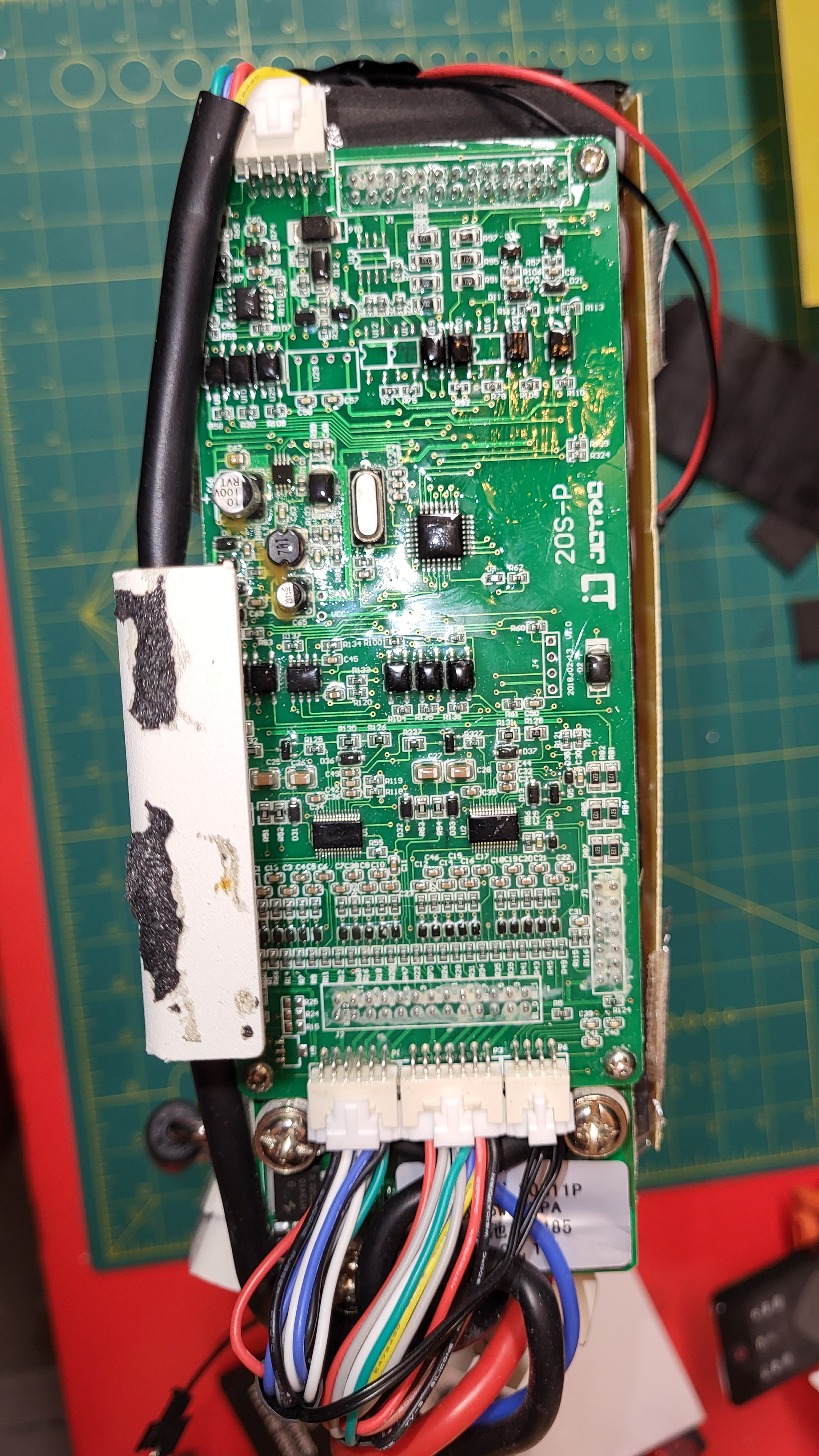

Ich selber habe leider echt wenig Ahnung, habe aber mal ein Foto vom BMS hochgeladenerror hat geschrieben: Fr 28. Jul 2023, 20:51 Edit: so ein 10P Akku verträgt eine Menge, aber wie wurde der Akku geladen? Gibt es Temperaturfühler am BMS?

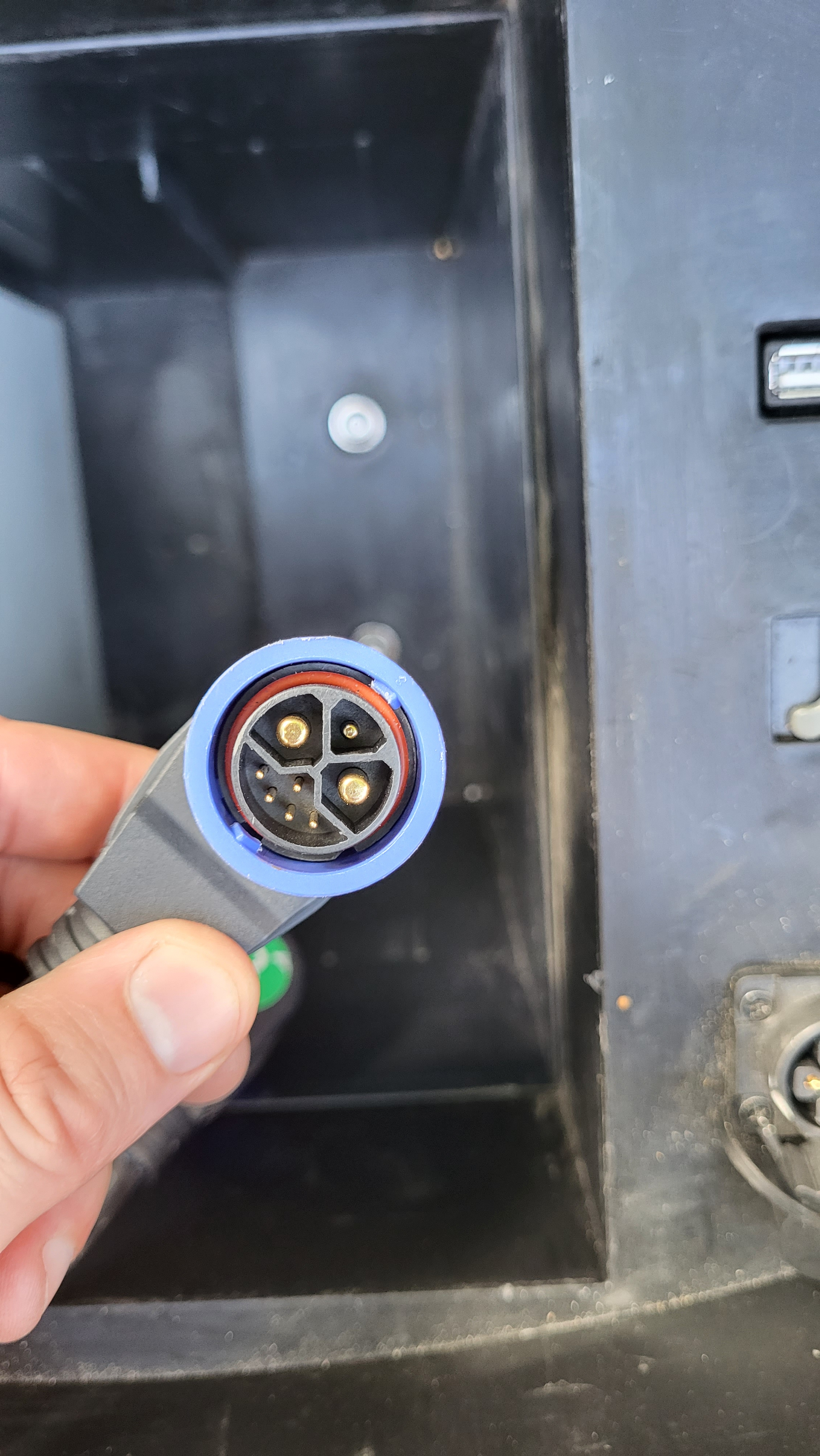

Ja zweipolig und ein blauer (Hilfskontakt?)Peter51 hat geschrieben: Fr 28. Jul 2023, 20:33 Wie sieht denn der Anschlußstecker aus? 2 dicke Pole und Hilfskontakte?

Auf dem Blid vom Akku kann man klar erkennen, dass die Verbinder nicht zum Cellspacing-Raster passen.
Die Verbinder sind für größere Abstände gemacht.
Das BMS sieht ziemlich aufwändig aus. Hat das noch eine zweite Etage mit den FETs?
Das was wir auf dem Bild sehen, ist nur ein Prozessor und eine recht aufwändige Balancerschaltung.
Wo gehen die ganzen Kabel hin?
Auf mich macht das alles den Eindruck von Recycling.
Ich hätte eher ein BMS in der 5 Euro Klasse erwartet, nicht sowas.

Sind das Klebereste auf den Verbindern oder irgendwelche Chemierückstände?
Zumindest sind einige Schweißpunkte dodgy ausgeführt. Die könnte man mal untersuchen ob da die Zelle zerbratzt ist.

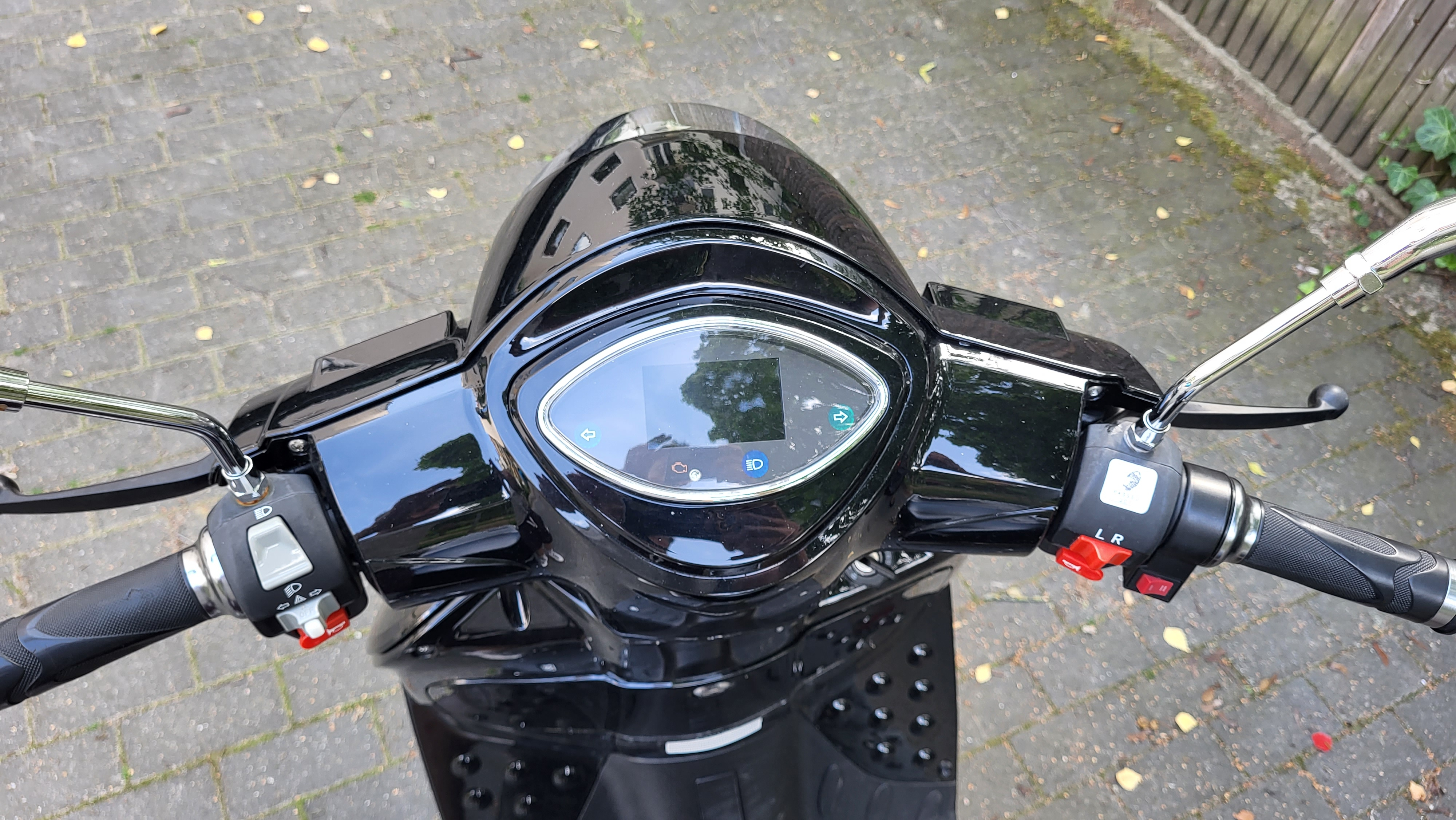

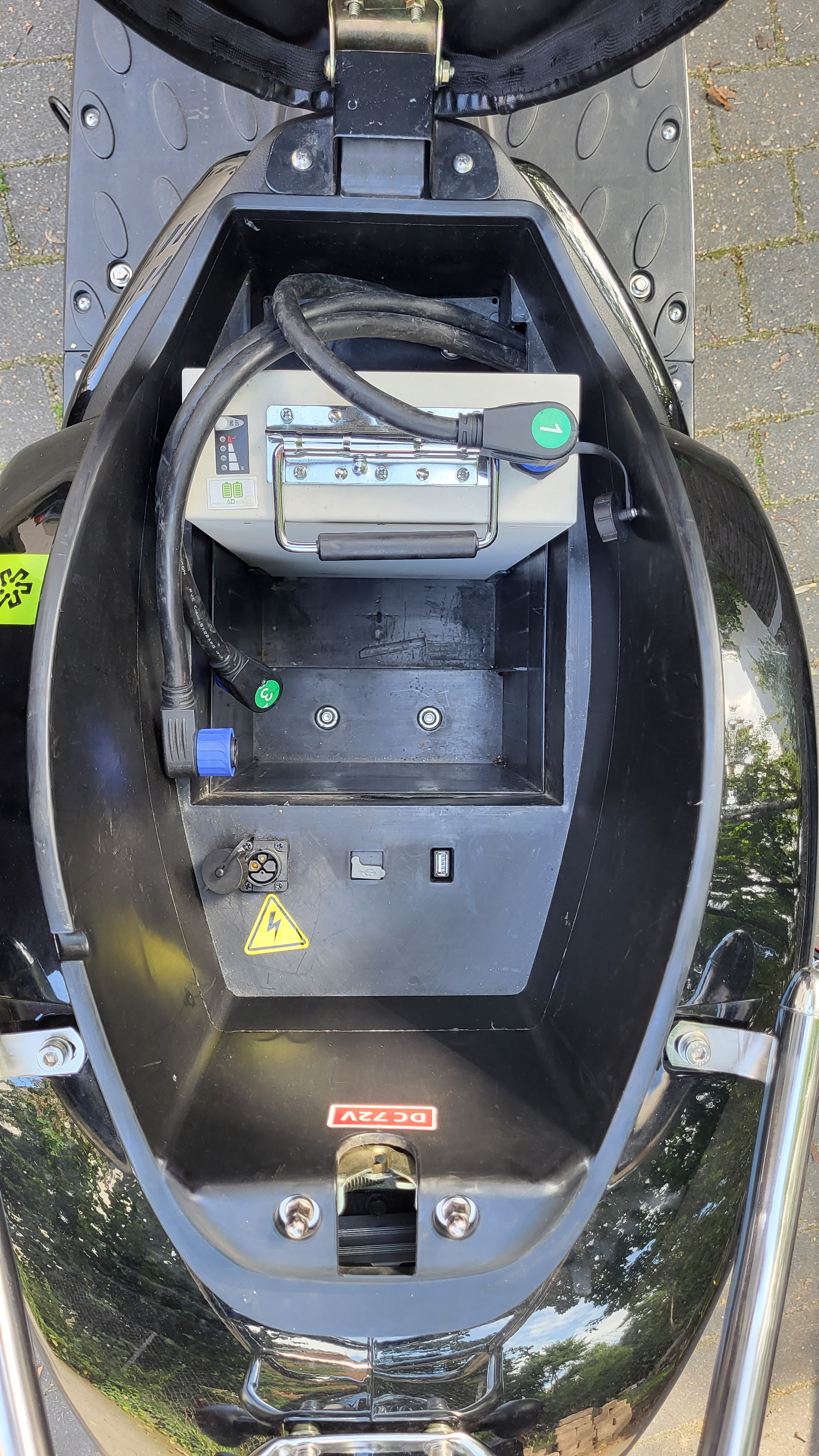

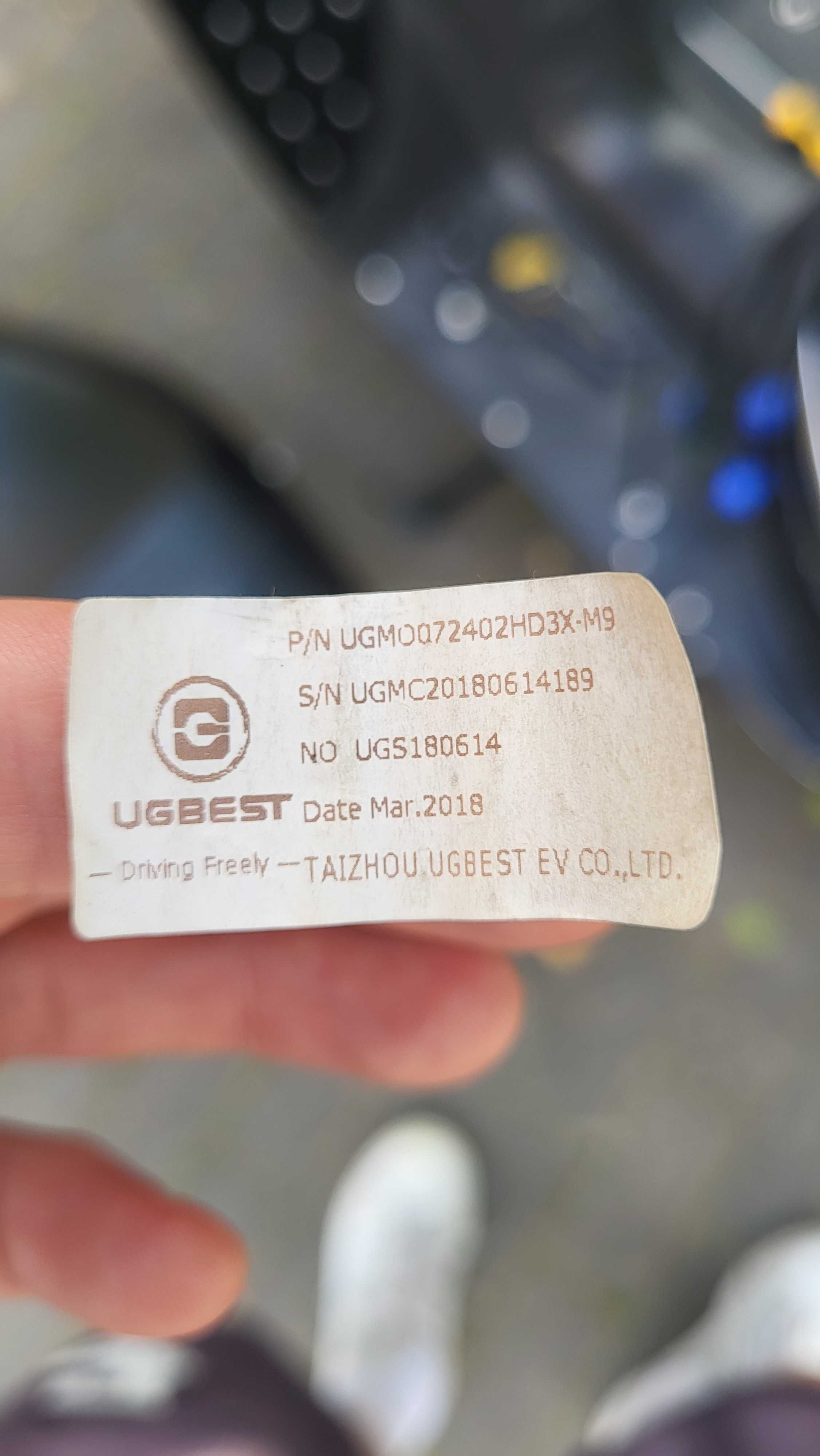

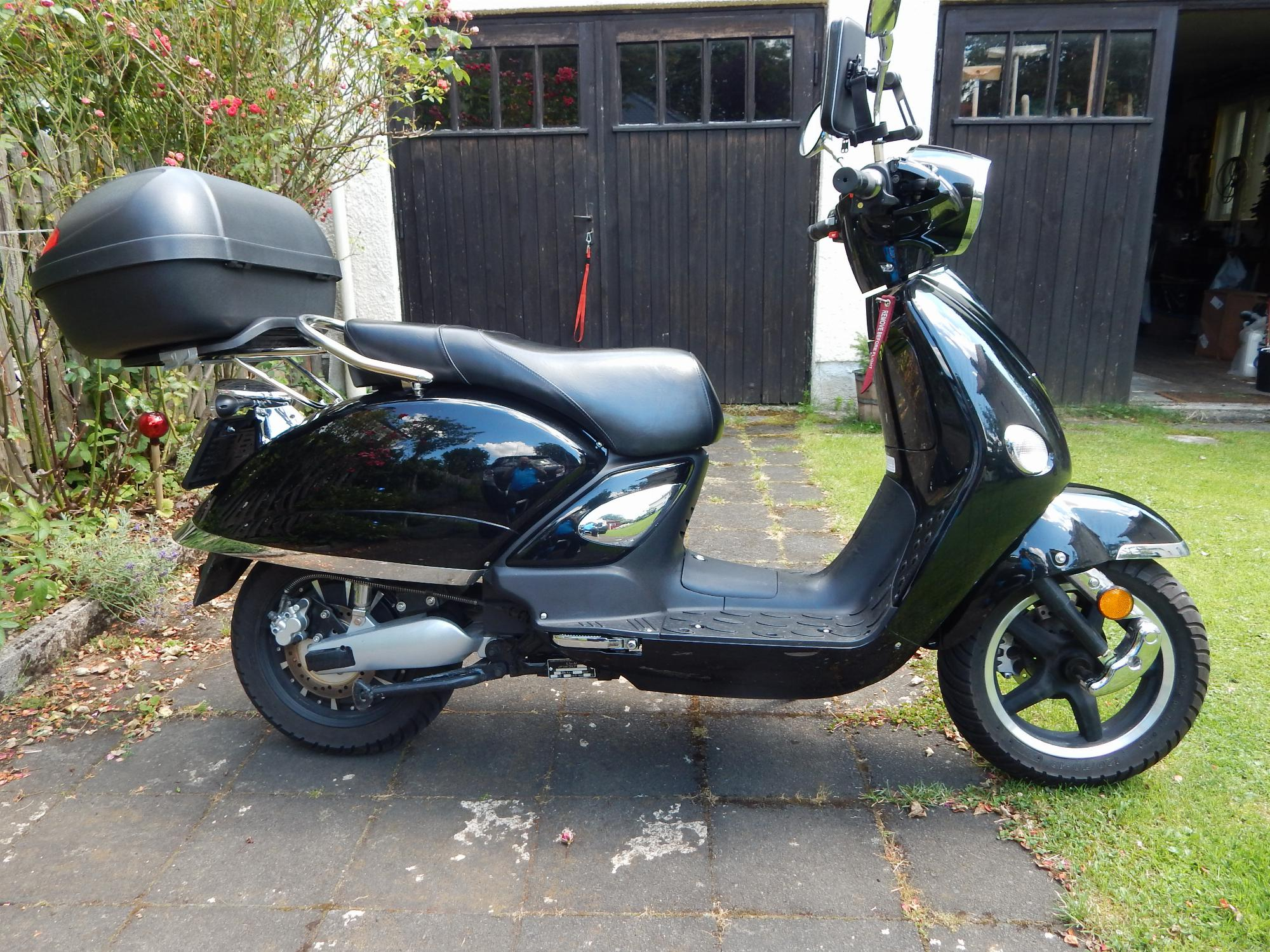

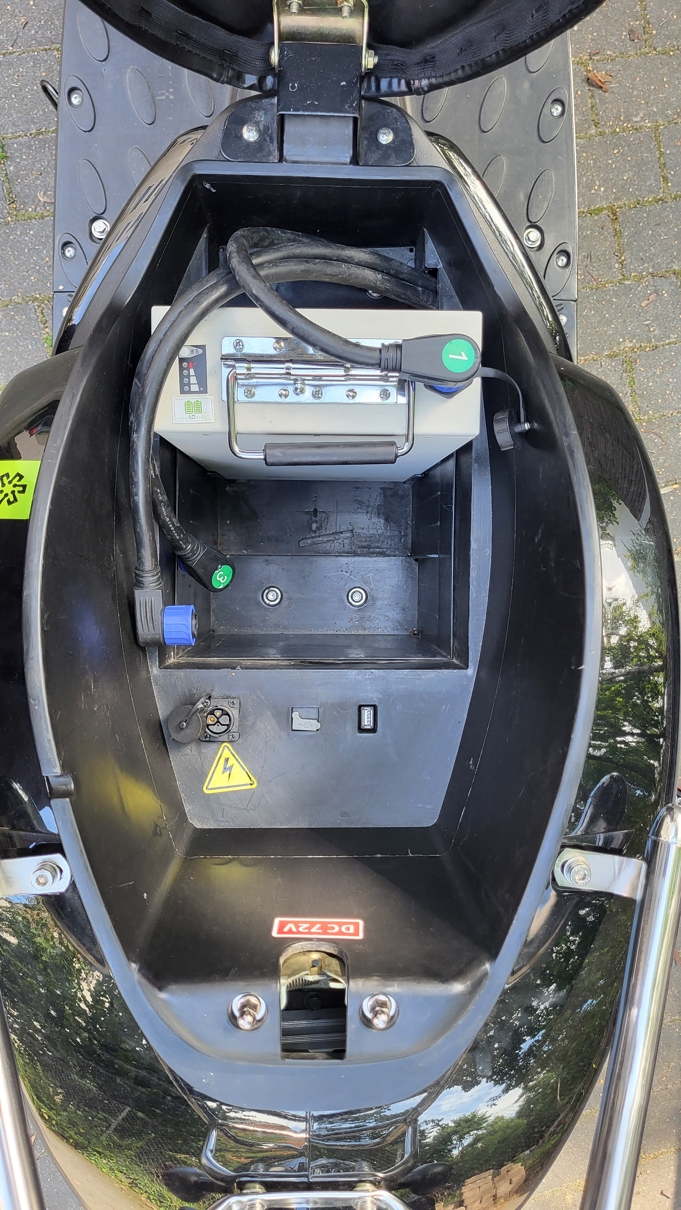

Wollte vorhin mal schauen welcher Controller verbaut ist. Leider muss man dafür die gesamte Verkleidung abbauen, habs dann doch gelassen.
In jedem Fall ist es wie gesagt ein umgelabelter UGBEST Legend. Überall entsprechende Logos und Sticker gefunden.
Habe nochmals ein paar Fotos gemacht.
