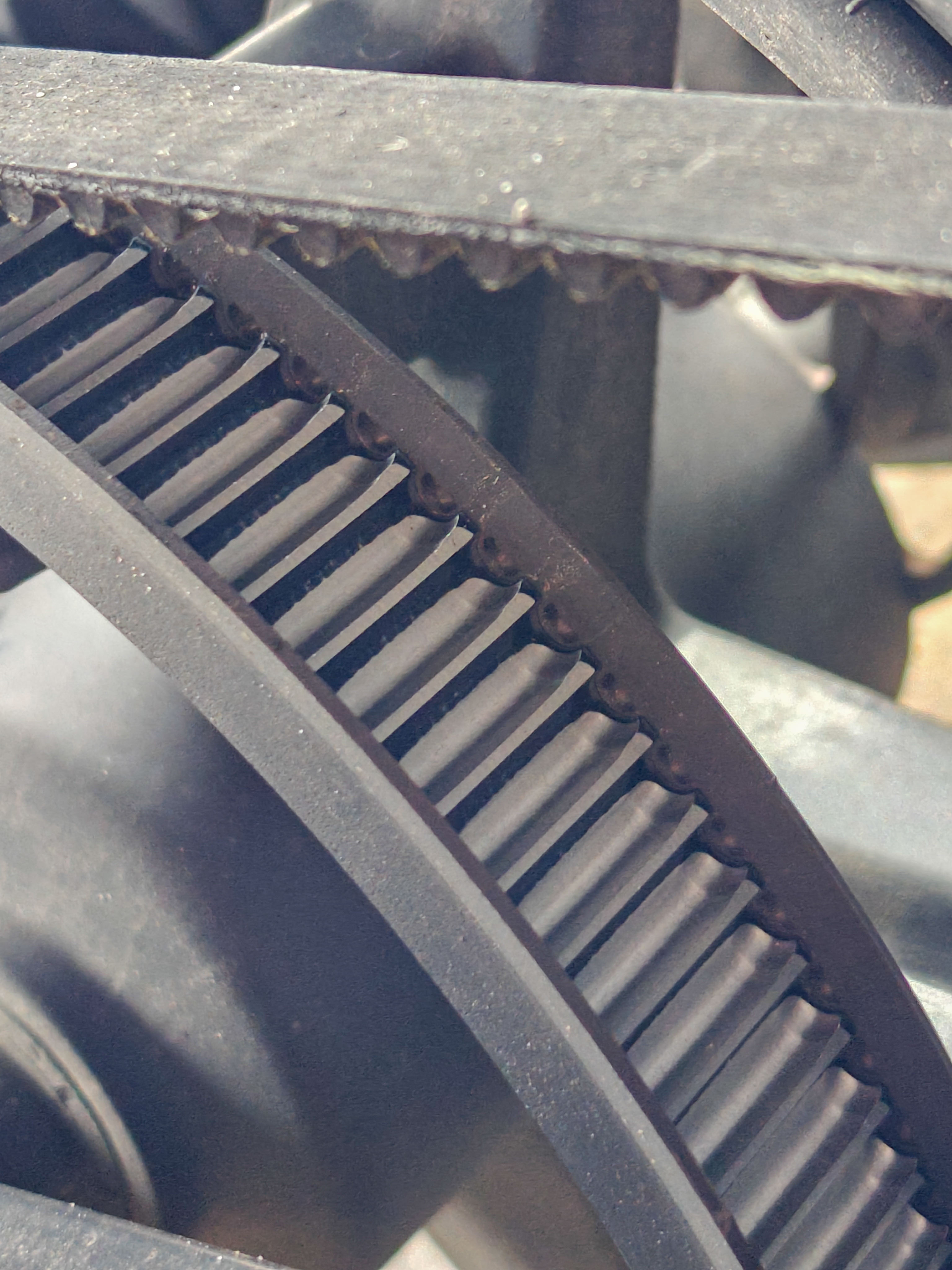

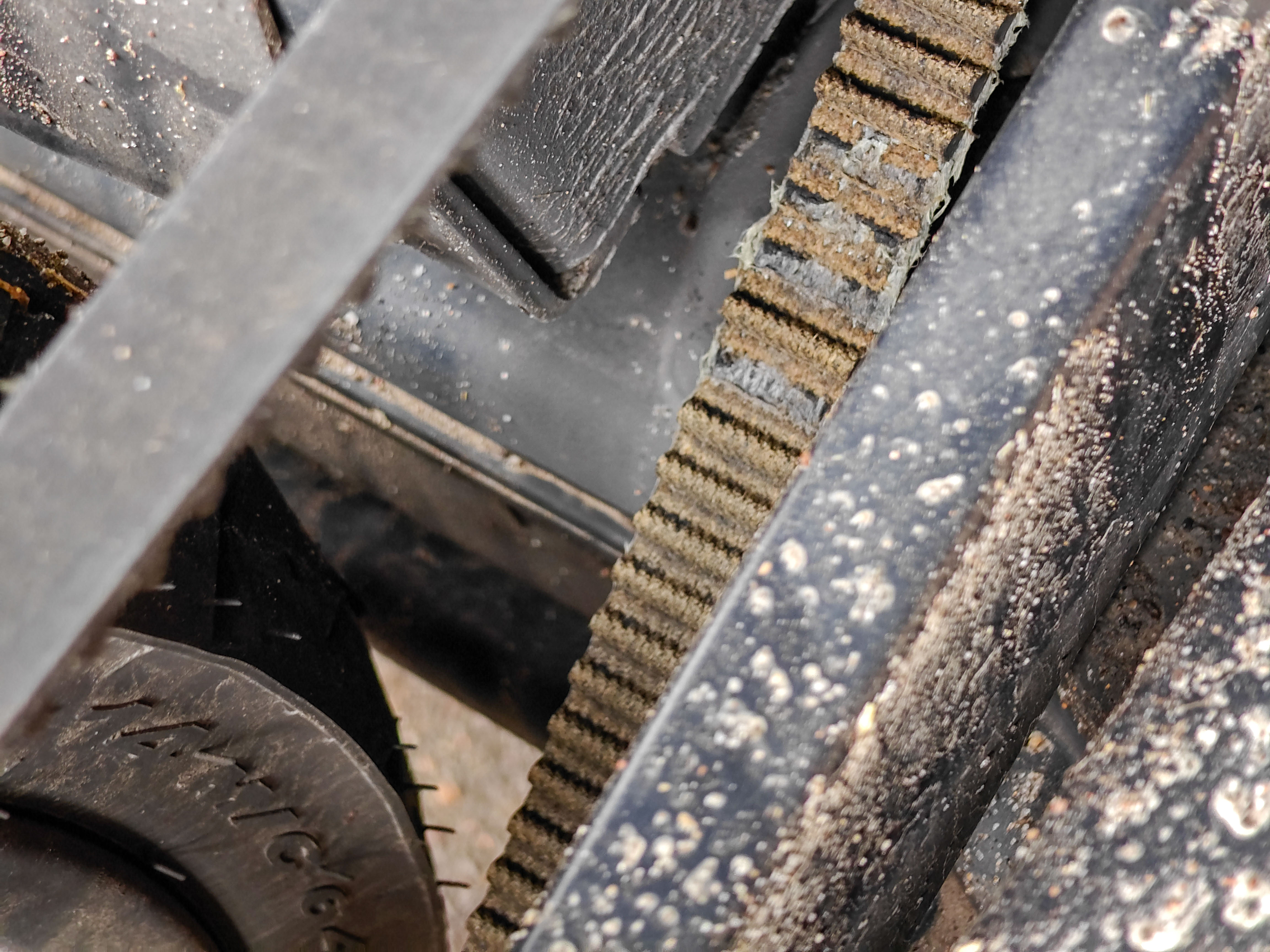

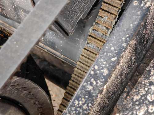

Riemen und Ritzel nach 11 000 km durch
Heute nach ziemlich genau 11 000km fühlte sich das beschleunigen plötzlich "seltsam" an.
Der Riemen ist durch wie auf den Bildern zu sehen, hat bereits jemand Erfahrungen was das erneuern des Antriebsstrangs mit Riemen und Ritzel kostet?
Grüße Julian

Re: Riemen und Ritzel nach 11 000 km durch
Das Problem ist ganz klar, die hintere Zahnriemenscheibe, da geht der Riemen zwangsläufig kaputt.R4z3r87 hat geschrieben: Di 28. Jan 2025, 16:11 Heute nach ziemlich genau 11 000km fühlte sich das beschleunigen plötzlich "seltsam" an.
Grüße Julian
Den Preis weiss ich nicht nur passende Riemen bekommt man im Internet günstiger, vor allem wenn mann wie ich keine Garantie mehr hat. Ich hab mal eine Auflistung gesehen welche Riemen alles gehen. Ich werde das mal heraussuchen und bei Gelegenheit hier Posten.
