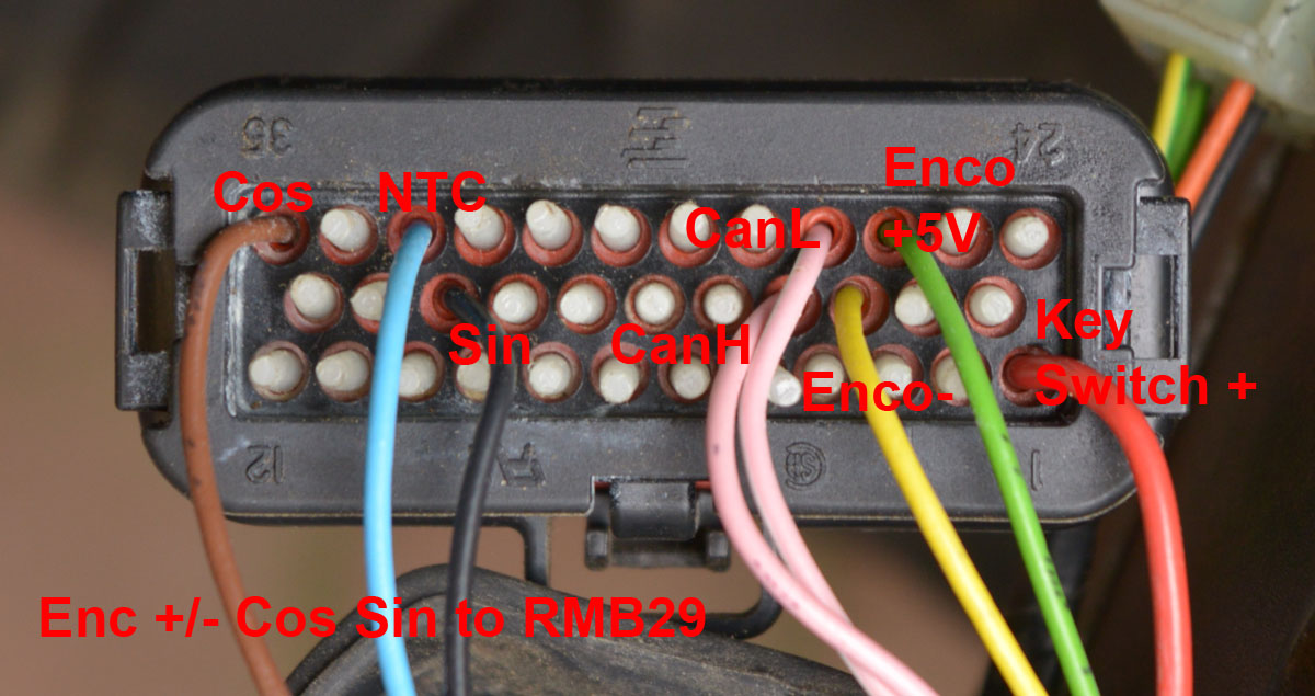

Hat etwas gedauert, jetzt habe ich ihn auch hinten geöffnet. Die LED war besser zu sehen. Es sind tats. 11 Pulse . Leider war der Stecker und auch die Hülsenposition perfekt.
http://fs5.directupload.net/images/160518/tix8pxrv.jpg
Etwas reduzierte Verdrahtung , Poti, Reverse usw. alles unbelegt. Belegt sind CAN low/hi sowie der RMB29 kpl (+/-5V,Sin,Cos) sowie ein Bein des NTC und +Bat am Keyswitch. Weicht leider etwas von der typ. SEVCON Beschaltung ab, das Manual geht aber auf Sin am Digital 8 und Cos am Pot 2 Power Supply in den Randnotizen ein. (only if specified in h/w build) Für einen E-MAX Umbau müßte ich den vermutlich tauschen (Gibt es die vorprogrammiert ?)

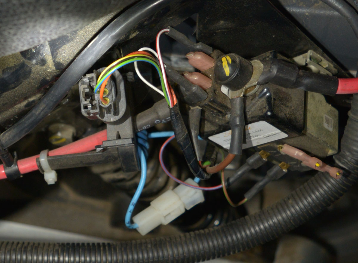

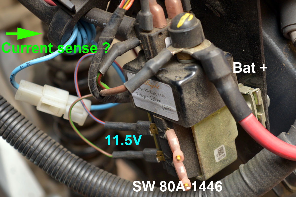

Bei der Gelegenheit war auch ein Schütz sichtbar (Albright SW80A) http://www.albrightinternational.com/wp ... -Issue.pdf und etwas was aussieht wie ein Stromsensor.Der Schütz schaltet ordentlich durch. Da ich keine ANL gefunden habe, realisiert man das wohl so....

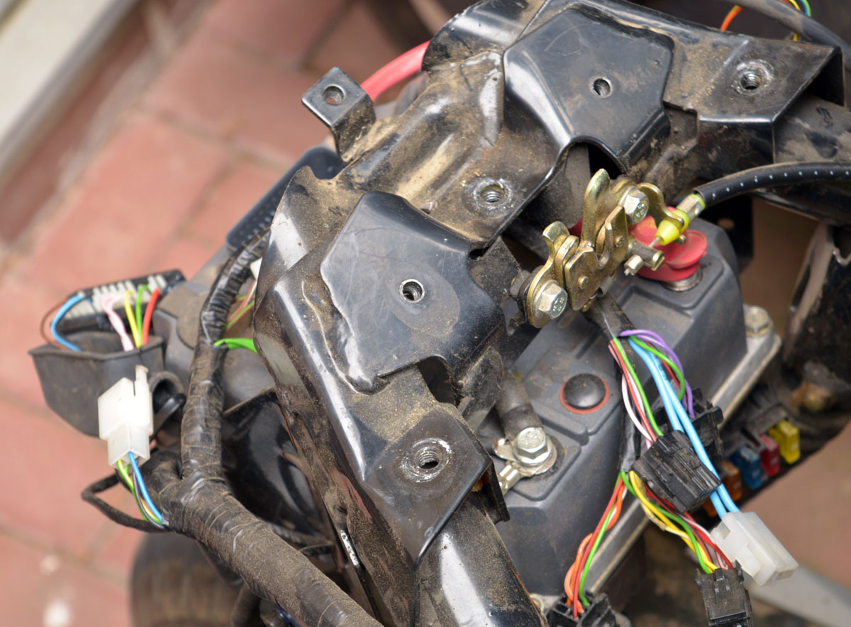

Na,das mit dem Sevcon Tausch probiere ich mal. Dann muß ich wohl mal morgen versuchen, die Sitzbank des schlüssellosen E-Vivacity zu knacken, der Abbau des Hecks ist auch etwas aufwändig,wie ich heute gemerkt habe. Aber anders geht der Controller nicht raus.
Ja, das muß ich mal versuchen zu messen, dieser Ring im Bild oben scheint ja ein Hallsensor zu sein.Neben der Verkabelung / Steckverbindungen (Prio 1) wäre meine Prio 2, die Stelle zu finden, an der die Strommessung erfolgt (Controller ? Shunts zw. derenh Umgebung oder in moderner Form Hallsensor ?)

Das Allbright Schütz ist ein Kontakt (Schließer) der die Batterie (Fahrstrom) mit dem Controller verbindet. Der Ring mit den mehrfach durchgewickelten Kabel wird ein Ferritring sein (Entstörung). Ein Stromsensor hätte noch 4 dünne Kabel (2 für die Versorgung des Hallsensors und 2 die die Meßspannung (Stromsignal, Stromstärke) herausgeben.

Sorry, das Bild des Current Sensors war nicht vollständig. Im Bild oben konntest Du den dreipoligen Stecker nicht sehen. Und mit der blauen Wicklung über dem Ring wirkte das tatsächlich wie eine Entstördrossel.
- Beiträge: 6640
Re: E-Vivacity ruckt > Störung / Sevcon Gen4 Heinzman PMS 10
Fragt sich nur, welcher Strom durch das blaue Kabel fließt. Für den Hauptstrom, Batterie zum Motor, erscheint mir das blaue Kabel zu dünn. Möglicherweise ist dieser Stromwandler ein Kandidat für den Stromfehler.
