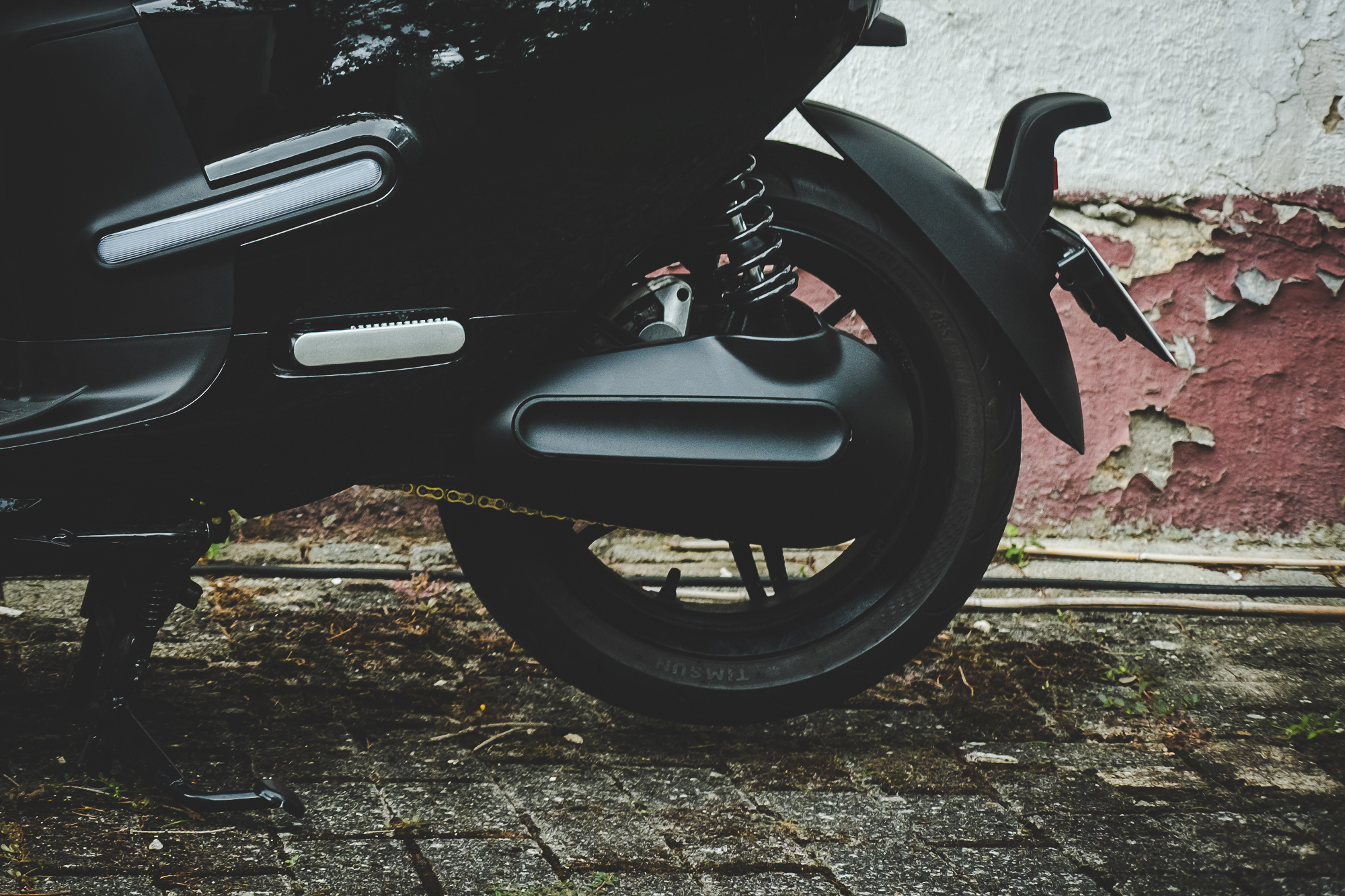

Die Federvorspannung ist ganz leicht mit dem beigefügten Hakenschlüssel in drei Stufen zu verstellen.

Danke. Ist Stufe 3 für eine Person noch gut fahrbar?

Ich fahre nur die meiste Vorspannung, ist noch sehr gut zu fahren, und die Bodenfreiheit passt.

Dann würde ich das mal Anfang Oktober versuchen. Bin schon neugierig ob es eine Verbesserung bringt.

Beim niu ngt war die Verbesserung um Welten besser !

Ich habe diese Federbeine verbaut und bin super zufrieden.

Ich habe das Gleiche im EK3. Sehr gut.
