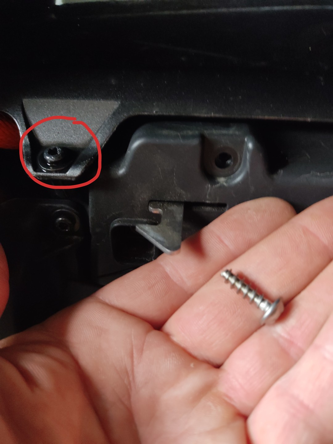

Werde spätestens bei der nächsten Ausfahrt selbiges (einölen) tun.
Schrauben CE04...Rost...

ein gezielter Tropfen Fluid Film zum richtigen Zeitpunkt hätte das verrosten verhindert

Wenn ich so ein Auge auf die kleinste Schraube habe, die rostet- ab zum Schraubendealer und wunderschöne Linsenkopf-Torxschrauben in Edelstahl kaufen

Das darf mm. Trotzdem nicht sein. Wir reden hier von einem Nobelhobel und nicht von einem Atu Roller aus dem Abverkauf.

Schon richtig. Aber diese kleinen Verkleidungsschrauben sind eben meistens nur brüniert- Wenn z.B. das Gegenstück Aluminium ist, wo ein Gewinde sitzt, wäre Edelstahl sogar kontraproduktiv da Aluminium dann wunderbar im Gewinde oxidiert. Würde ja nichts sagen, wenn der Rahmen und die Schwinge rosten anfängt nach ein, zwei Jahren. Aber solche Verbindungsschrauben für Kunststoffteile rosten auch beim 200.000 Euro Pkw.Kadett 1 hat geschrieben: Di 15. Aug 2023, 13:56 Das darf mm. Trotzdem nicht sein. Wir reden hier von einem Nobelhobel und nicht von einem Atu Roller aus dem Abverkauf.

Also doch alle Schrauben für Kunststoffteile- dann Edelstahl reinballern, wo Bedarf ist.

Was mich besonders erheitert in dem Zusammenhang ist das quer eingedrehten Schrauben aus Edelstahl sind, dafür aber die nach unten zeigen aus Stahl, dort steht das Wasser immer drin .
Bisher gibt es aber hier bei mir nicht einen krümmel Rost zu sehen.

Sorry, aber A2 oder gar A4 Edelstahlschrauben habe ich in AGR-Ventilen mit Gehäusen aus AlSi10Mg nach Salzsprühnebeltests oder zum Befunden von Rückläufern aus dem Feld problemlos wieder lösen können. Und ich habe jetzt auch dieselben Erfahrungen mit den nachgerüsteten Edelstahlschrauben an meiner Zero. Edelstahl bildet wie Aluminium eine transparente Oxidschicht an der Oberfläche, welche solchen blühenden Korrosionen einen Riegel vorschiebt.E-Bik Andi hat geschrieben: Di 15. Aug 2023, 15:28...Wenn z.B. das Gegenstück Aluminium ist, wo ein Gewinde sitzt, wäre Edelstahl sogar kontraproduktiv da Aluminium dann wunderbar im Gewinde oxidiert.

Das ist halt Theorie, ich kann da auch nichts negatives dazu sagen. Edelstahl " frisst "100x eher in Edelstahl als in Alu und das ist i.d.r schlimmerMEroller hat geschrieben: Di 15. Aug 2023, 19:11Sorry, aber A2 oder gar A4 Edelstahlschrauben habe ich in AGR-Ventilen mit Gehäusen aus AlSi10Mg nach Salzsprühnebeltests oder zum Befunden von Rückläufern aus dem Feld problemlos wieder lösen können. Und ich habe jetzt auch dieselben Erfahrungen mit den nachgerüsteten Edelstahlschrauben an meiner Zero. Edelstahl bildet wie Aluminium eine transparente Oxidschicht an der Oberfläche, welche solchen blühenden Korrosionen einen Riegel vorschiebt.E-Bik Andi hat geschrieben: Di 15. Aug 2023, 15:28...Wenn z.B. das Gegenstück Aluminium ist, wo ein Gewinde sitzt, wäre Edelstahl sogar kontraproduktiv da Aluminium dann wunderbar im Gewinde oxidiert.

Diese Schrauben sitzen alle in Stahlclipsen, maximal ein Gewindegang aus Blech geformt. Das kann festgammeln wie es will, das merkt man beim Lösen praktisch nicht.
Ich kenne massive Kontaktkorrision (davon ist hier wohl die Rede) nur von Alu mit feuerverzinktem Stahl. Da hat man früher lustige Erfahrungen mit Alurahmen von Solarmodulen auf verzinkten Stahlgerüsten gemacht. Edelstahl dazwischen löst das Problem zuverlässig.
"Fressen" ist ein anderer Vorgang, auch wenn das am Ende auch ne (zu) feste Schraube bedeutet. Das tritt aber eben normalerweise bei gleichen Materialien auf.
