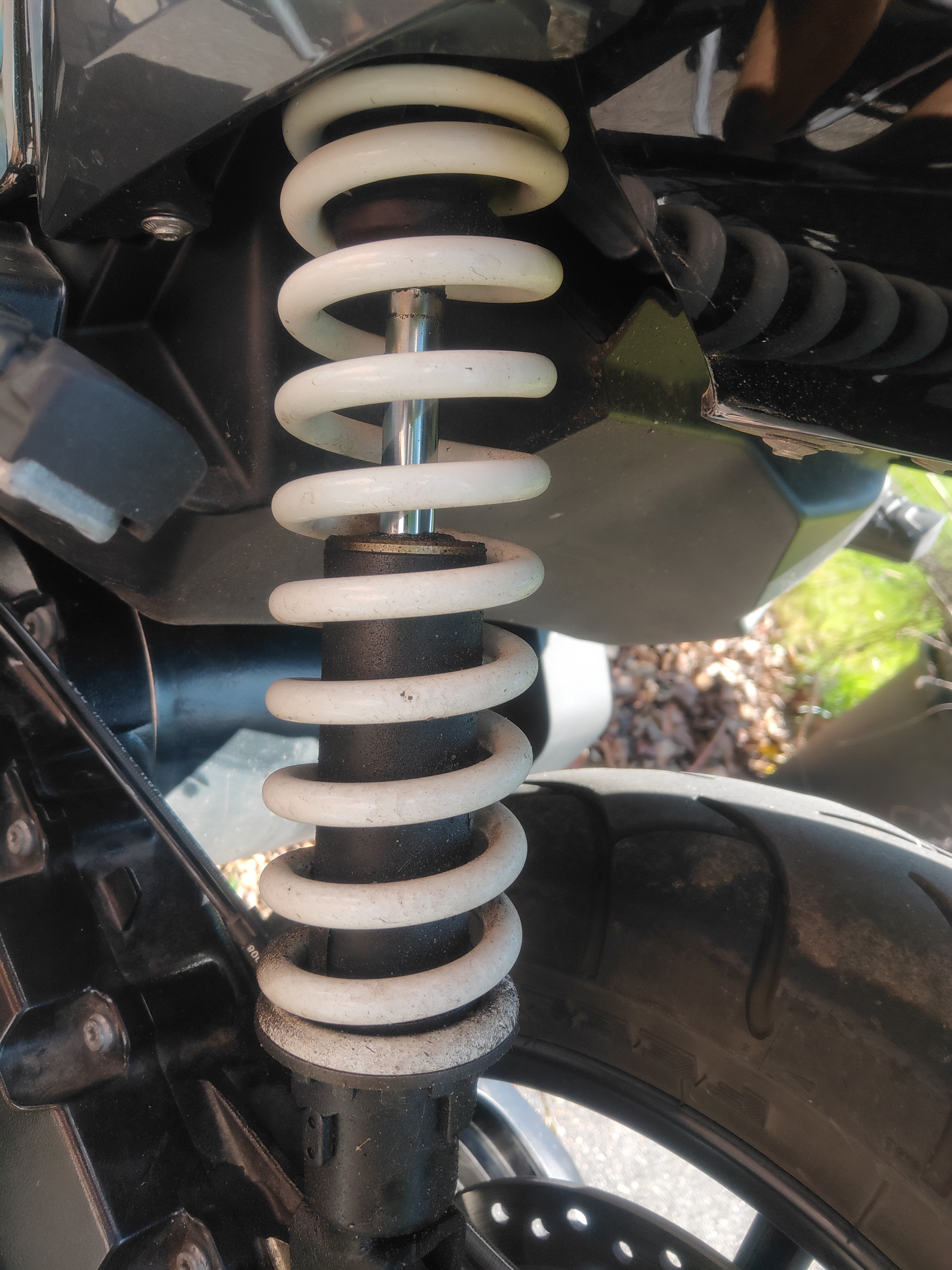

Der mit dem Strom fährt hat geschrieben: Mo 21. Aug 2023, 17:29 Na toll, mein Stoßdämpfer hinten leckt.
Habe bei BMW nachgefragt und der Ersatz kostet über 700 Euro plus Einbau.
Der Roller hat gerademal 6600 km runter.
Ich hoffe auf Kulanz. Er ist von 2019.
Wenn du regelmäßig beim Service warst stehen die Chancen auf Kulanz (meist 100% auf das Material, Einbau musst du selbst zahlen) sehr hoch, so zumindest meine Erfahrungen bei diversen GS Modellen und beim ILM vom cEvo.
Bei der Laufleistung sollte der Stoßdämpfer noch nicht verschlissen sein, daher kann man von einem nicht korrekten Teil von Anfang an ausgehen.

Kulanz wurde abgelehnt.
Ich habe bei zwei Fachbetrieben nachgefragt, ob die den reparieren können, beide haben gesagt, dass es nicht geht.
Einen Ersatz von einer anderen Firma habe ich auch nicht gefunden, daher werde ich mir für 500 Euro einen neuen bestellen müssen.
Echt traurig von BMW. Klar kann mal was kaputt gehen, aber hier ist es nachweislich so, dass von den 6700 km 5700 km in den letzten 1,5 Jahren gefahren wurde. Der Roller ist von 2019. Wenn BMW Premiumpreise aufruft, sollten die auch Premiumteile verkaufen. Und wenn ein Teil einen Mangel hat, sollten sie dann auch dafür gerade stehen.

PS. Schau doch mal bei WILBERS Stossdämpfer nach.....

bin mir nicht sicher, aber vielleicht macht das auch HH-RaceTech???
Ich habe vor ca. 3Jahren das hintere Federbein meiner GS überholen lassen.
Gruß Rainer

Würde mich stark wundern wenn das nicht reparabel wäre. Professionelle Fahrwerksmechaniker sollten markenneutral reparieren können. Die C-Evo Teile sind doch eher hochwertig, oder?

Da habe ich schon angefragt und Fotos geschickt. Bei dem Dämpfer geht das scheinbar nicht.

Stell mal ein Foto ein. Ich glaube auch nicht an schlechtes Material.

Diese von BMW verwendeten Einfachfederbeine sind nach bisheriger Erfahrung nicht servicierbar.
