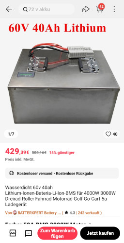

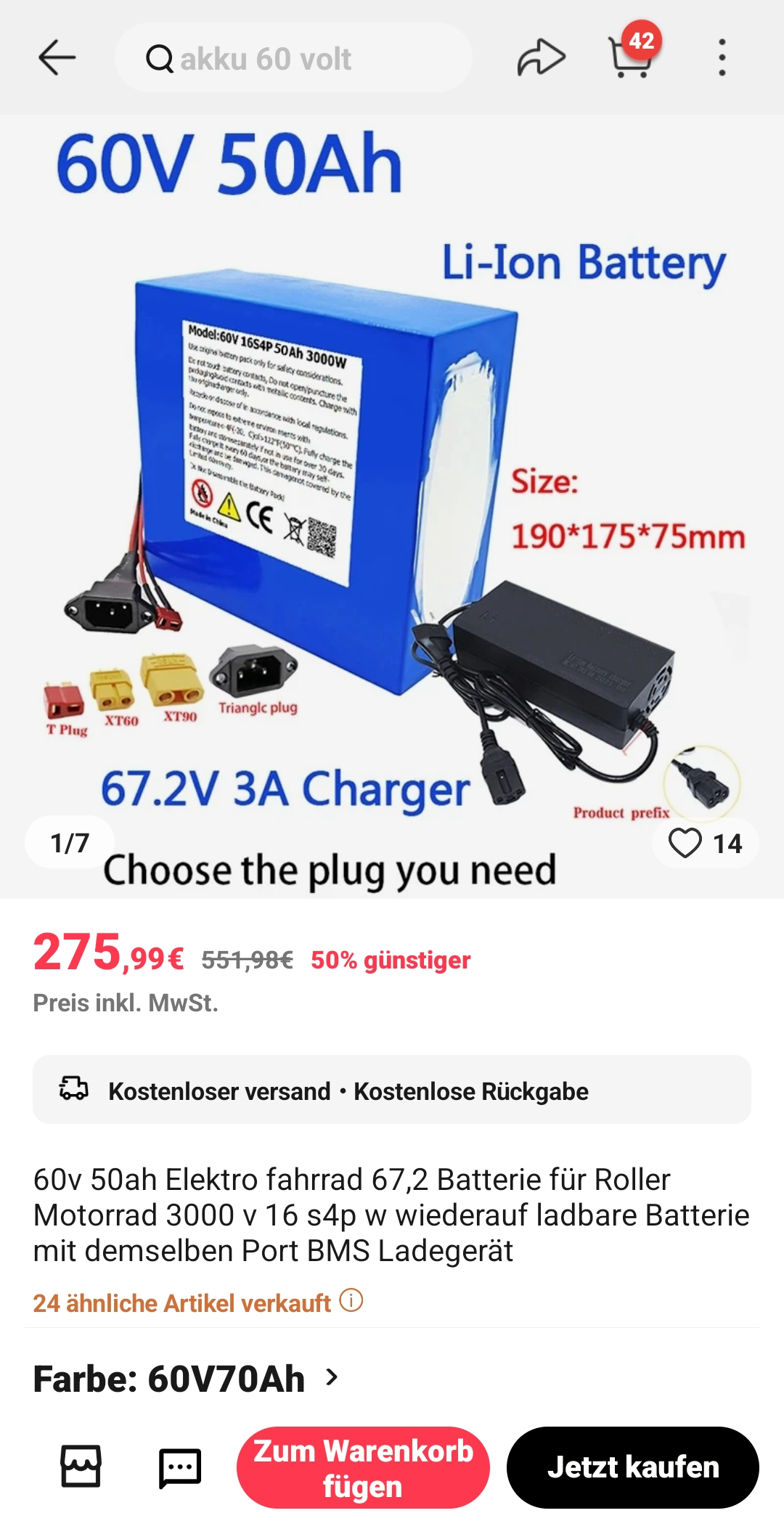

So jetzt meine Frage ist das das richtige für mein e quad 25v3 li rolektro???? Bin zwar Elektriker aber bei den china accus sollte man ja gewisse Vorsicht walten lassen....vielleicht hat ja schon mal jemand einen solchen Kauf getätigt und hat Erfahrungen gemacht die er teilen möchte?🤔😉😇
