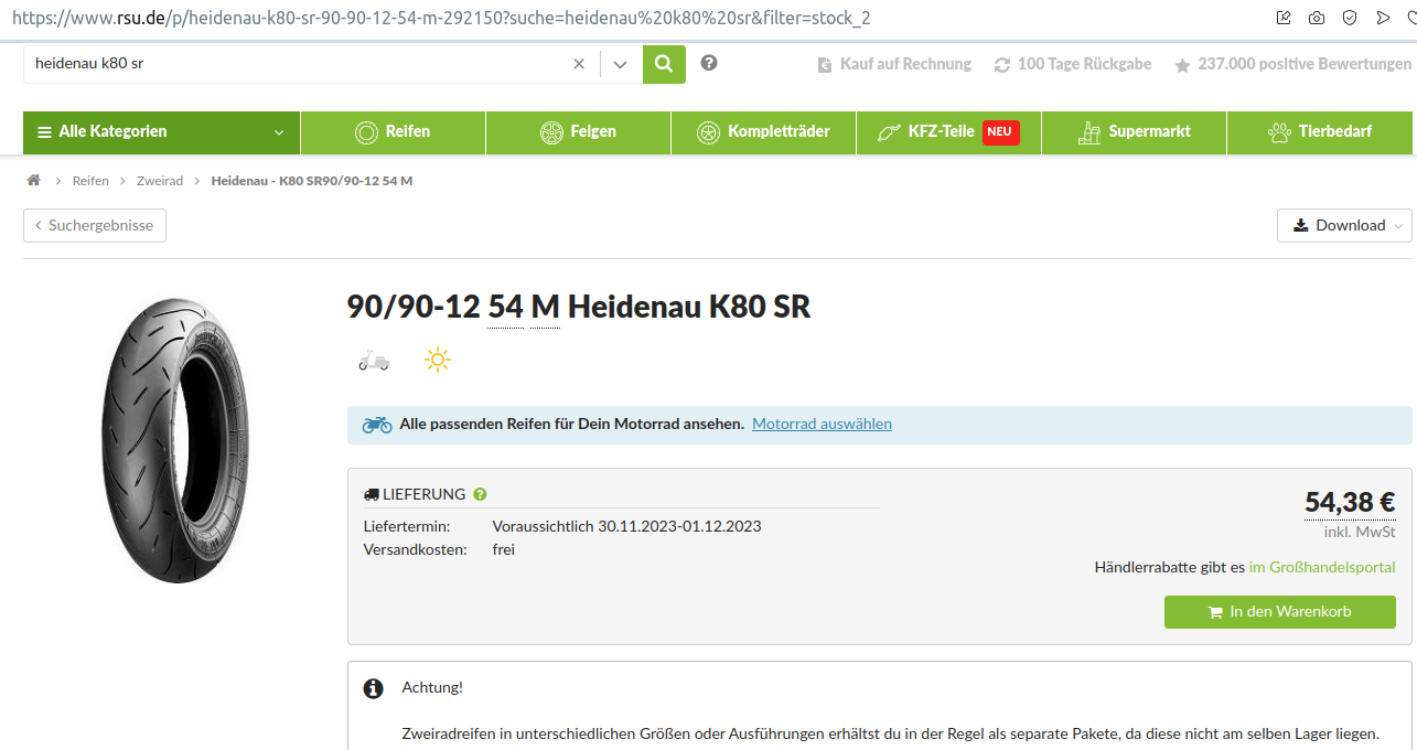

Eine gute Alternative wäre eventuell noch der Reifen mit einem glatteren Profil Typ K80 SR, ebenfalls von Heidenau, gewesen:guewer hat geschrieben: Mi 22. Nov 2023, 18:59 Noch eine kurze Anmerkung zu den Heidenau-Reifen: Negativ ist bei denen dieser ständige Summton, den sie von sich geben. Ich dachte ja, dass das nach der Einfahrphase evtl. verschwindet. Dem war aber nicht so. Liegt wohl am Stollenprofil.
Preislich mit 55 € in etwa gleichauf mit meinem Stollenprofilreifen.

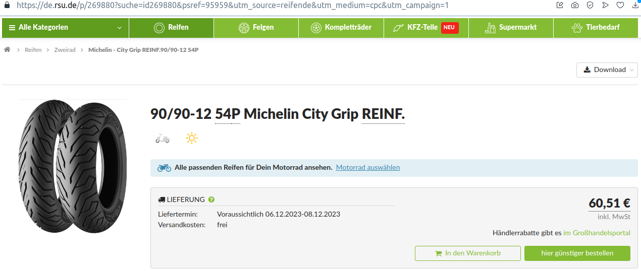

Ich hatte den Heidenau K 80 rd 17.000 Kilometer gefahren, jetzt Michelin city grip. Der Michelin ist besser.

Okay, ist vorgemerkt. Dann vermutlich das nächste Mal den Michelin. - Ist aber wohl noch in weiter, weiter Ferne, weil sich der Vorderreifen sowieso nicht allzu stark abnutzt.
Michelin City Grip:
Michelin City Grip:
