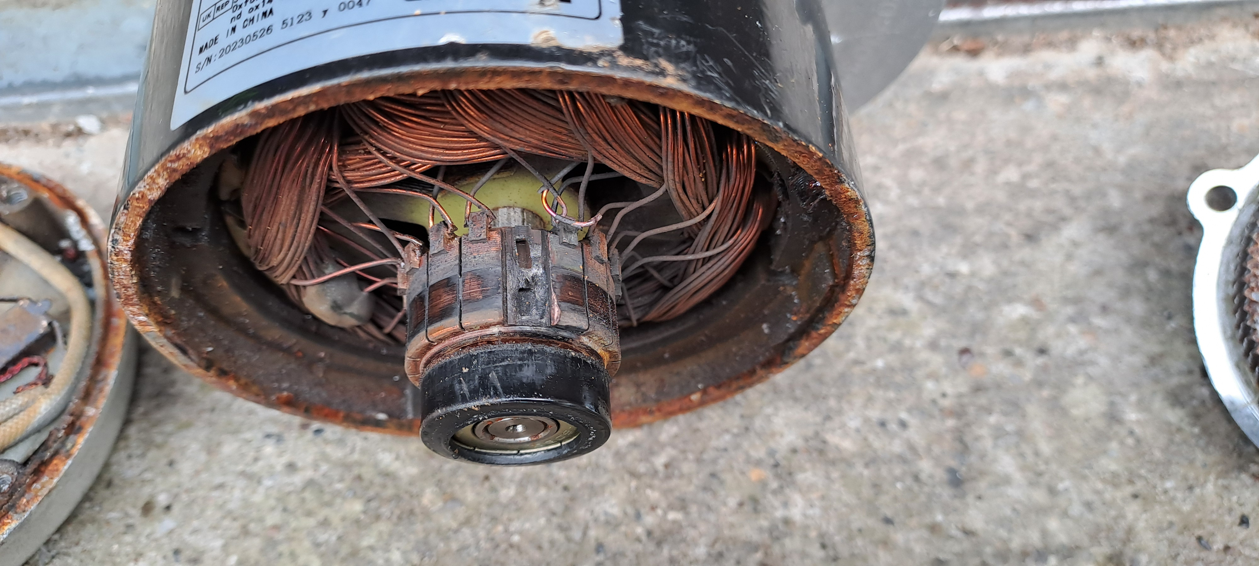

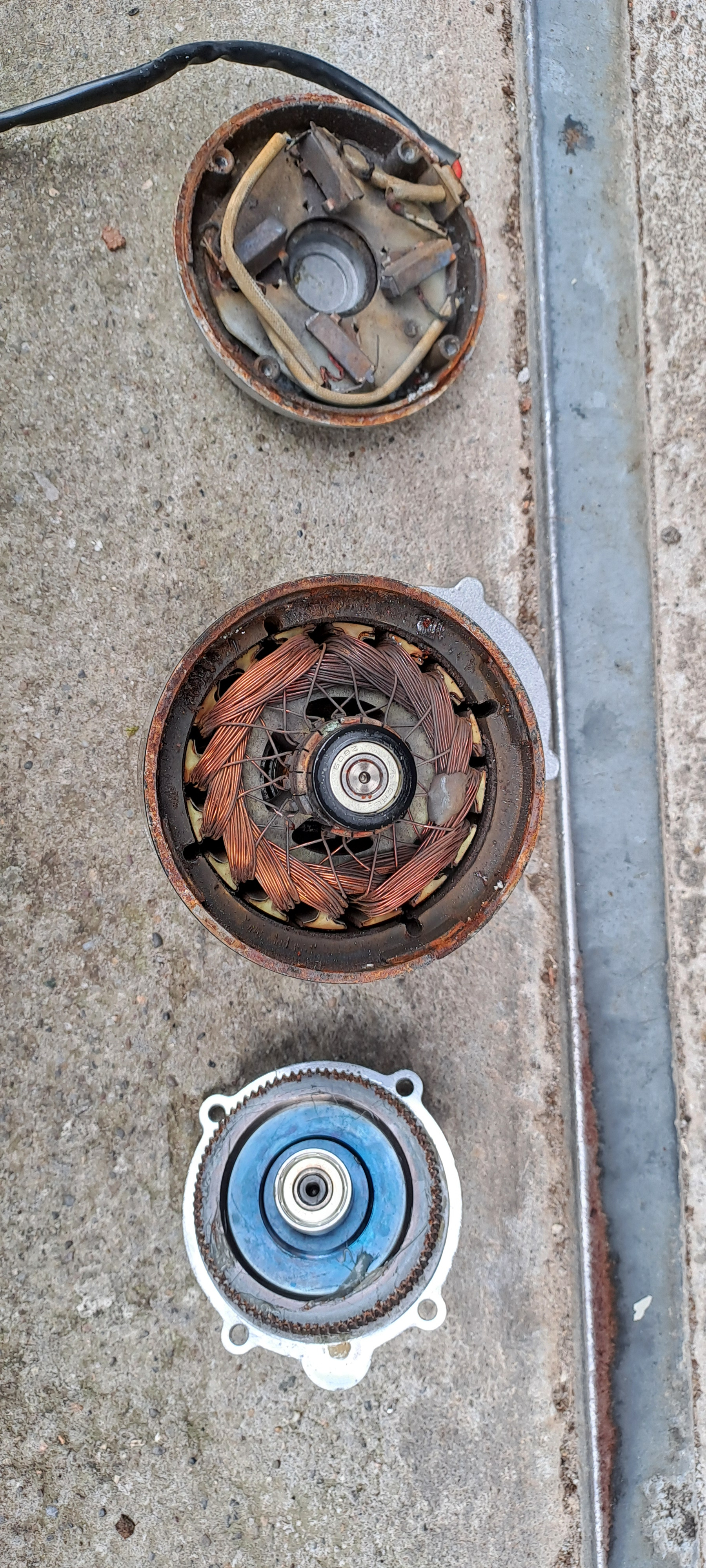

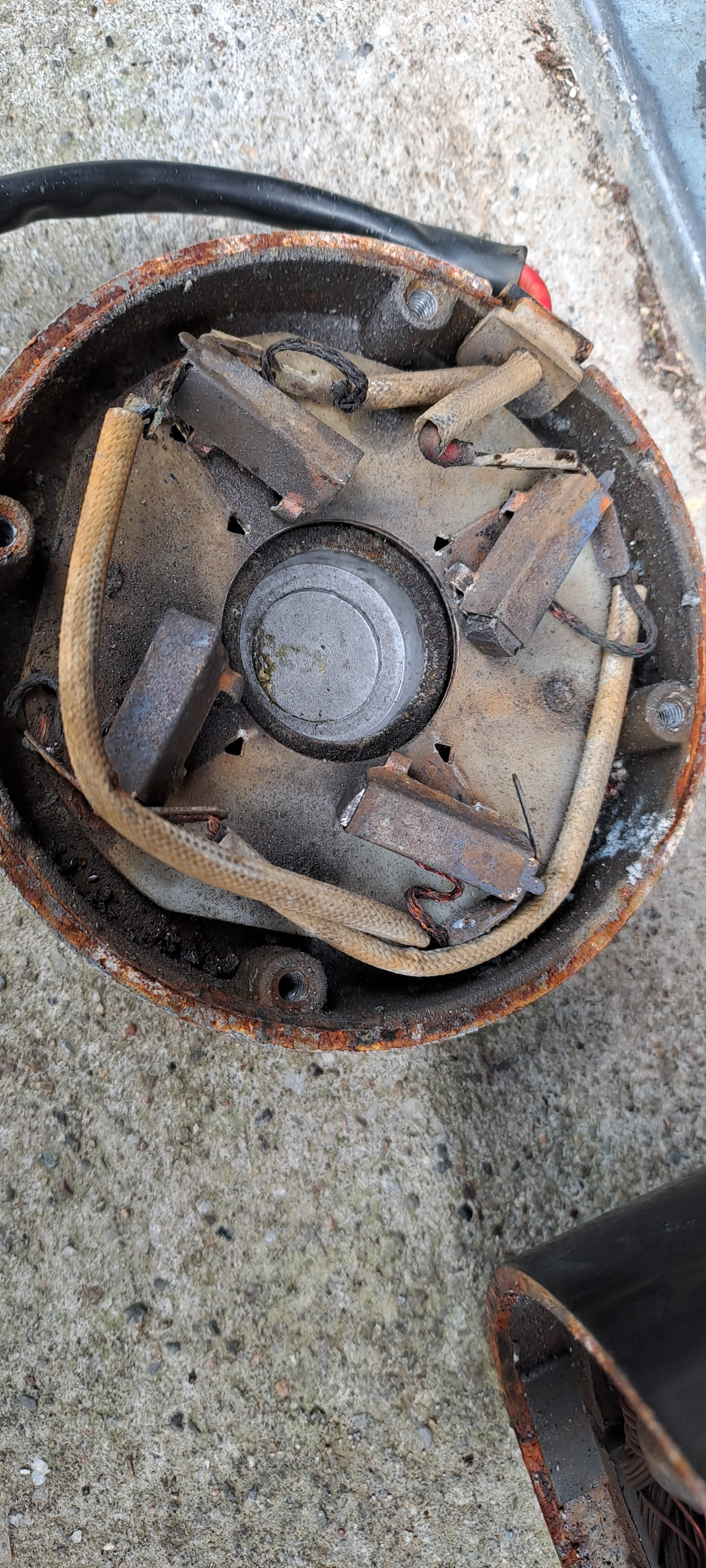

Knapp 1 Jahr später, hat es heute den Motor gekostet.
Kommutator ausgerissen. Alle Kohlenhalter abgeschert und auch Wasser im Motor.
Für Laternenparker ist der Motor nichts

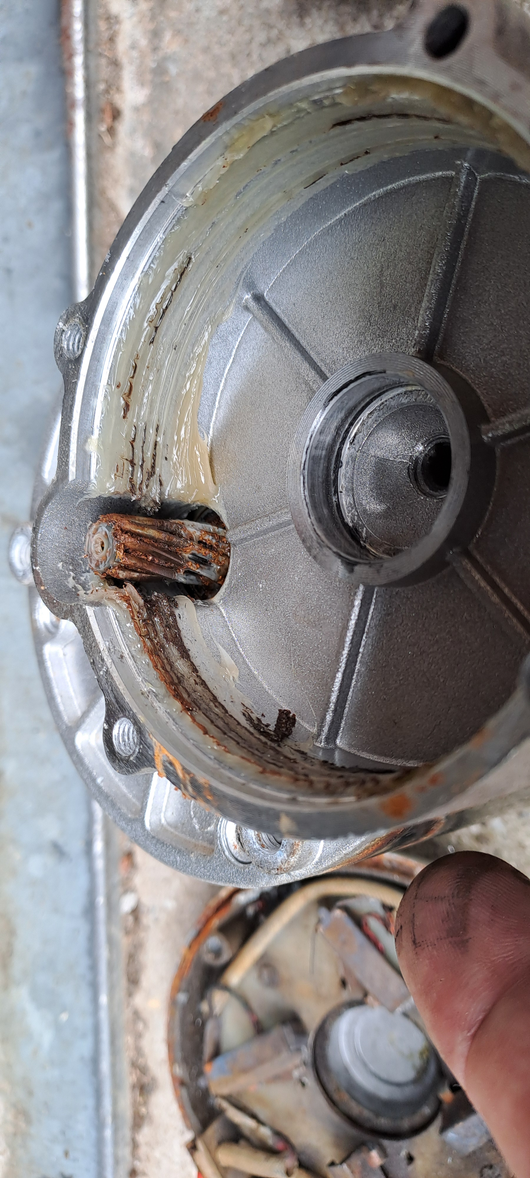

Das Untersetzungsgetriebe sieht noch gut aus, da ist zwar auch Rost zu finden aber nur marginal.
Mal schauen ob ich noch mal so einen rein baue. Wenn, dann muss ich da auch noch ein Regendach drüber bauen.
