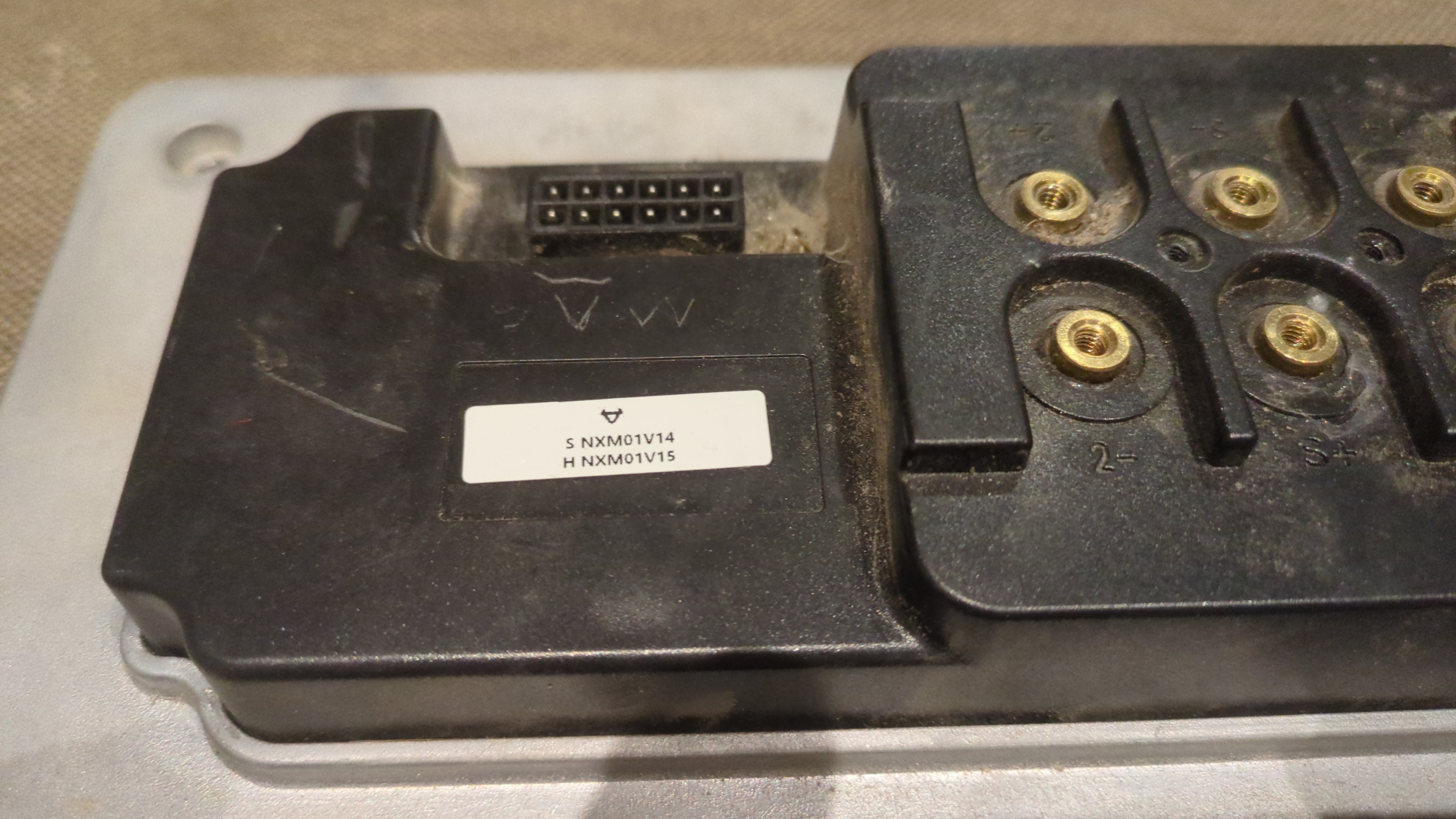

Die Werte vom Controller klingen zumindest plausibel.
Die Weiche scheint ein Problem zu haben. 1 Ohm ist wohl ein Kurzschluss. Wo hast du gemessen? Vom Ladestecker aus?
Die Akkustecker gehen jeweils auf einen eigenen Eingang und haben untereinander keine Verbindung.
Hier messe ich das gleiche wie vom Ladestecker aus, wenn nur die Weiche angeschlossen ist: 3,3 und 3,4 KOhm (also 3x2 Messungen)
Bei der ECU sieht das auch komisch aus. Ich messe hier an meiner 4,6 und 4,9 KOhm
Den Controller habe ich jetzt nicht gemessen, weil nicht griffbereit.
Hast du die ECU auch vom Ladestecker aus gemessen?
Da kommt man am besten dran. - Vorher prüfen, ob nicht noch was gesteckt ist. Es muss OL angezeigt werden.
Wenn nicht, ist noch was am Kabelbaum gesteckt, was am RS485 Bus hängt.
Eine Weiche könnte ich noch haben. Mach doch mal ein Bild vom Typenschild der Weiche.
Das mit der ECU solltest du noch mal prüfen, die sind teuer und rar. - Da kann ich dir nicht helfen.

Die Werte habe ich alle direkt am Gerät gemessen. Also ausgebaut. Der Controller scheint mir noch die passendsten Ergebnisse zu liefern. Wobei ich da eine von mehreren GND Pins zum Messen verwendet habe.
Die Weiche hat dann wohl einen Schaden abbekommen. lässt sich vielleicht auch reparieren?
Diesmal habe ich auch an der Ladebuchse gemessen, als Controller, weiche und ECU getrennt waren. Da gab's auch werte im kOhm Bereich
Am liebsten würde ich diese ECU sowieso raus werfen. Der Controller scheint auch ohne zu laufen ?
