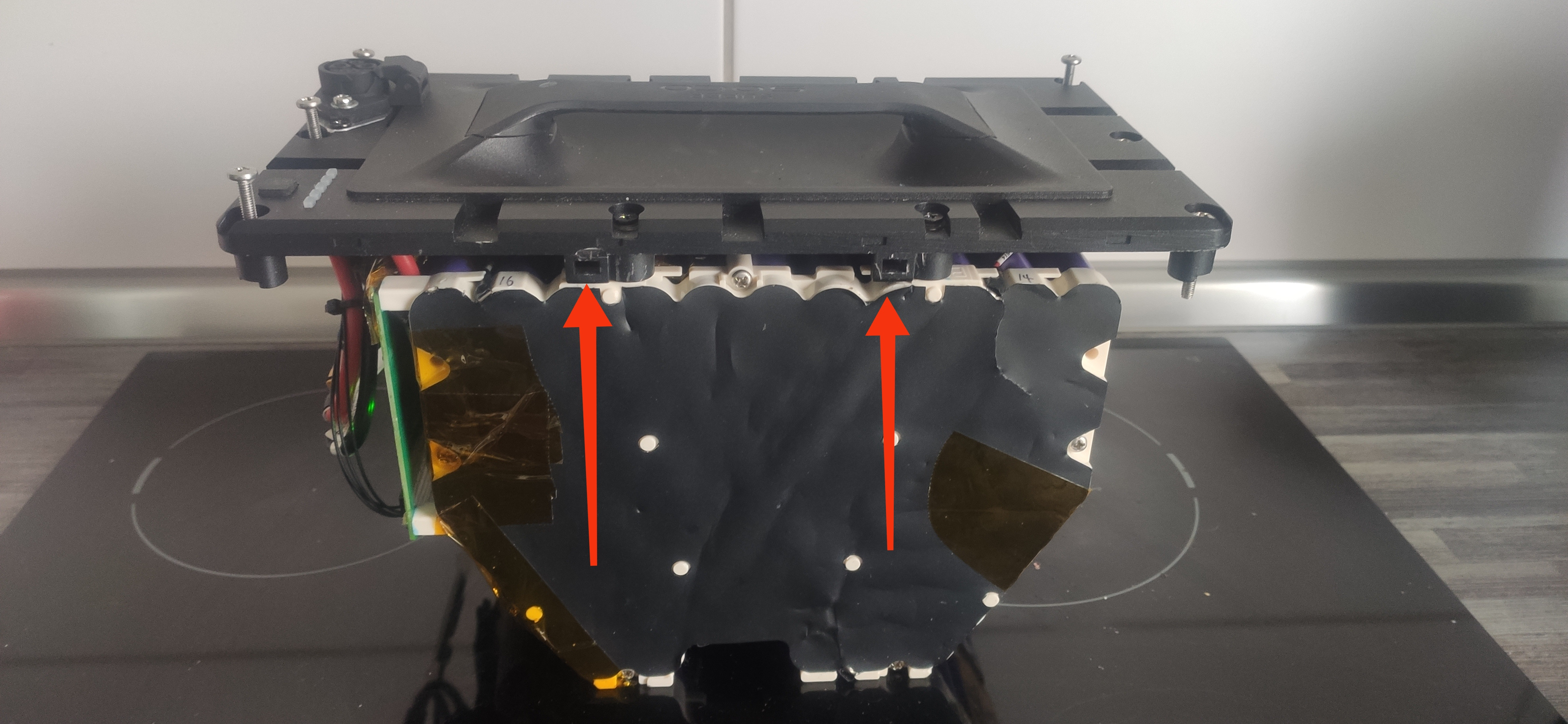

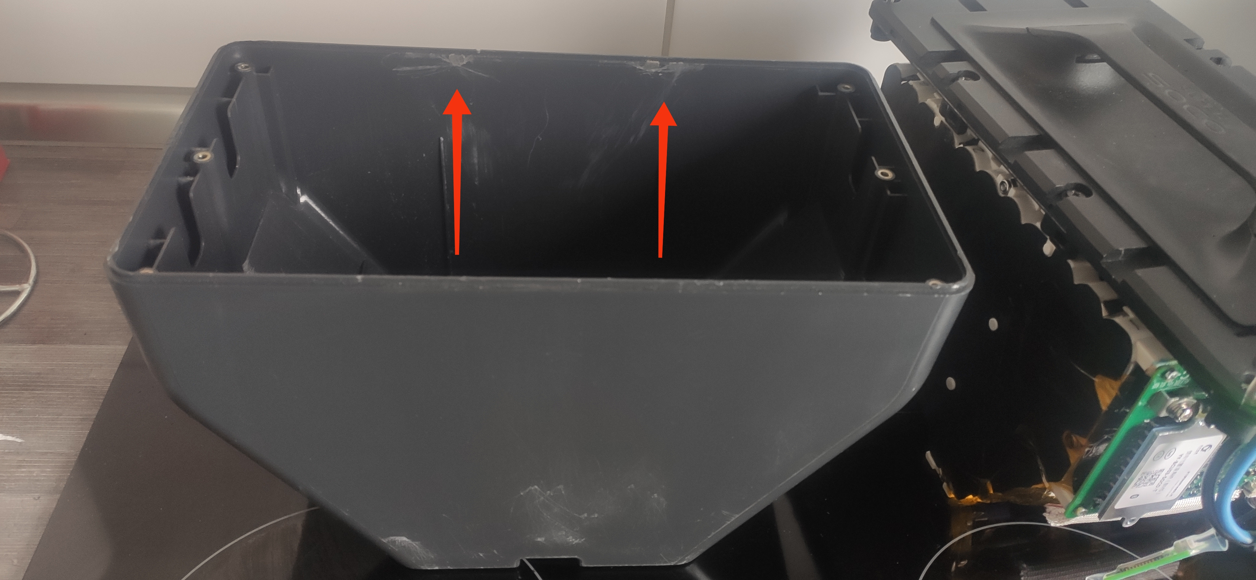

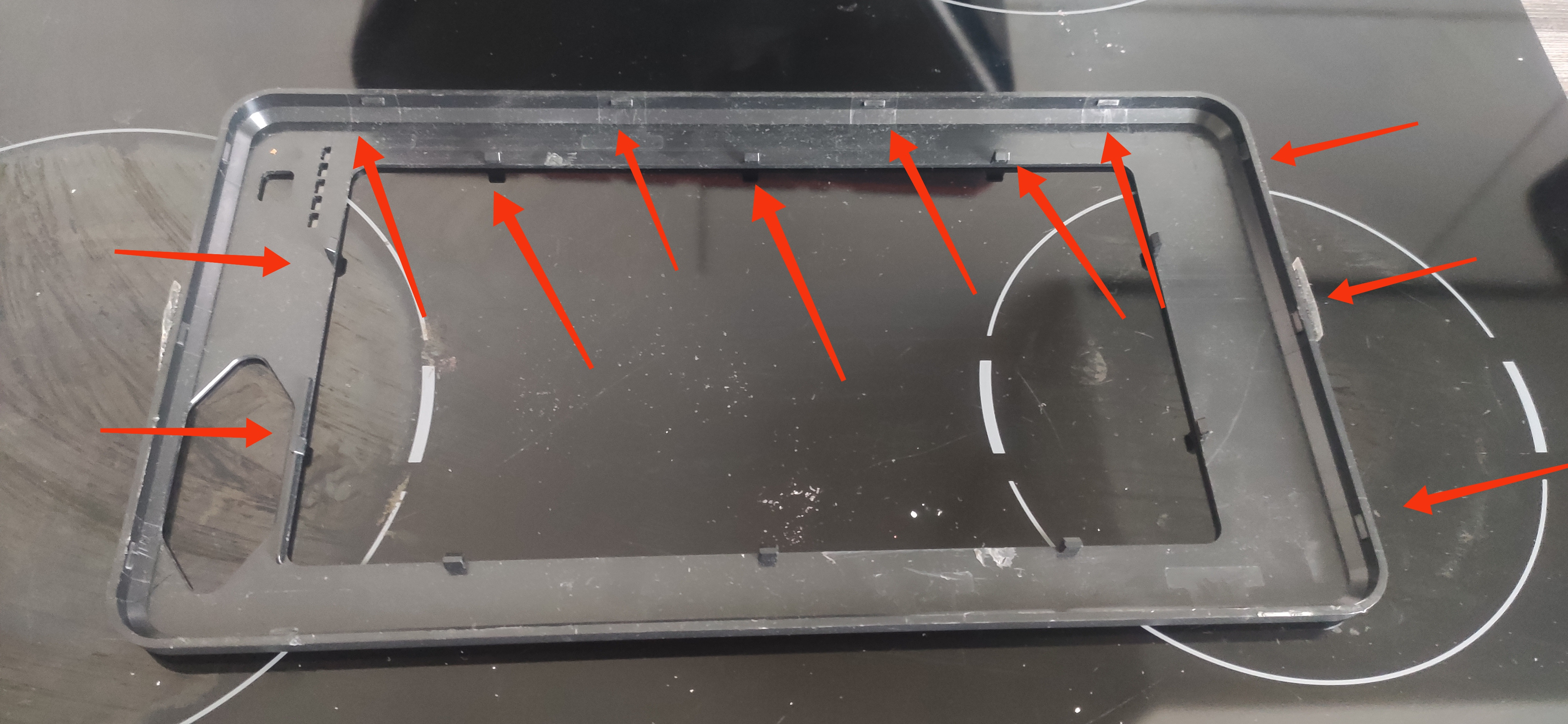

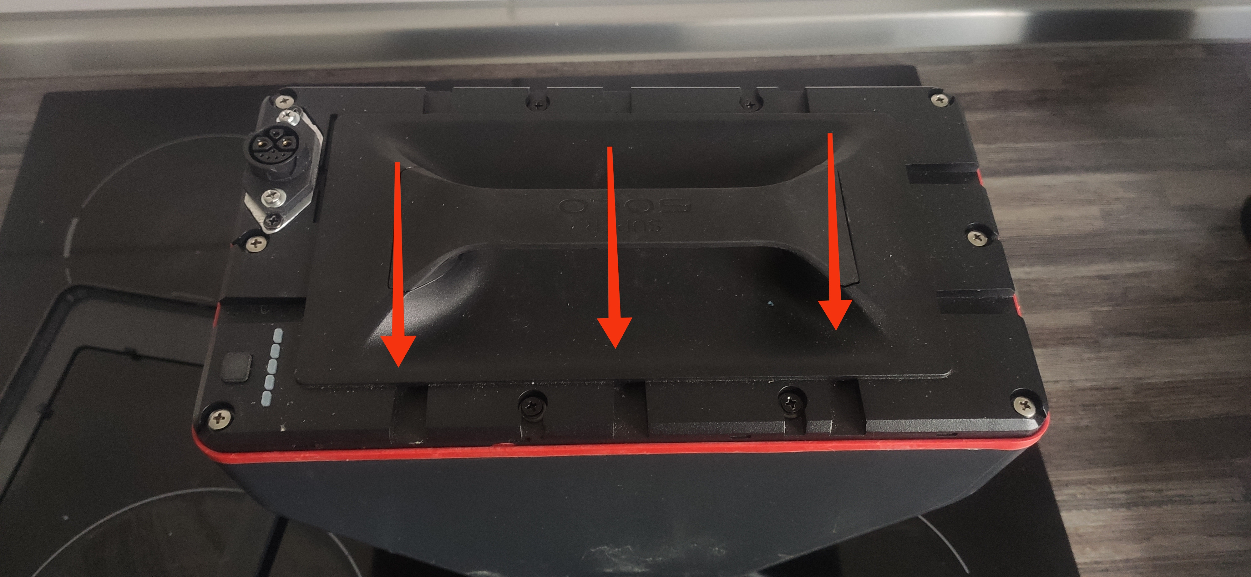

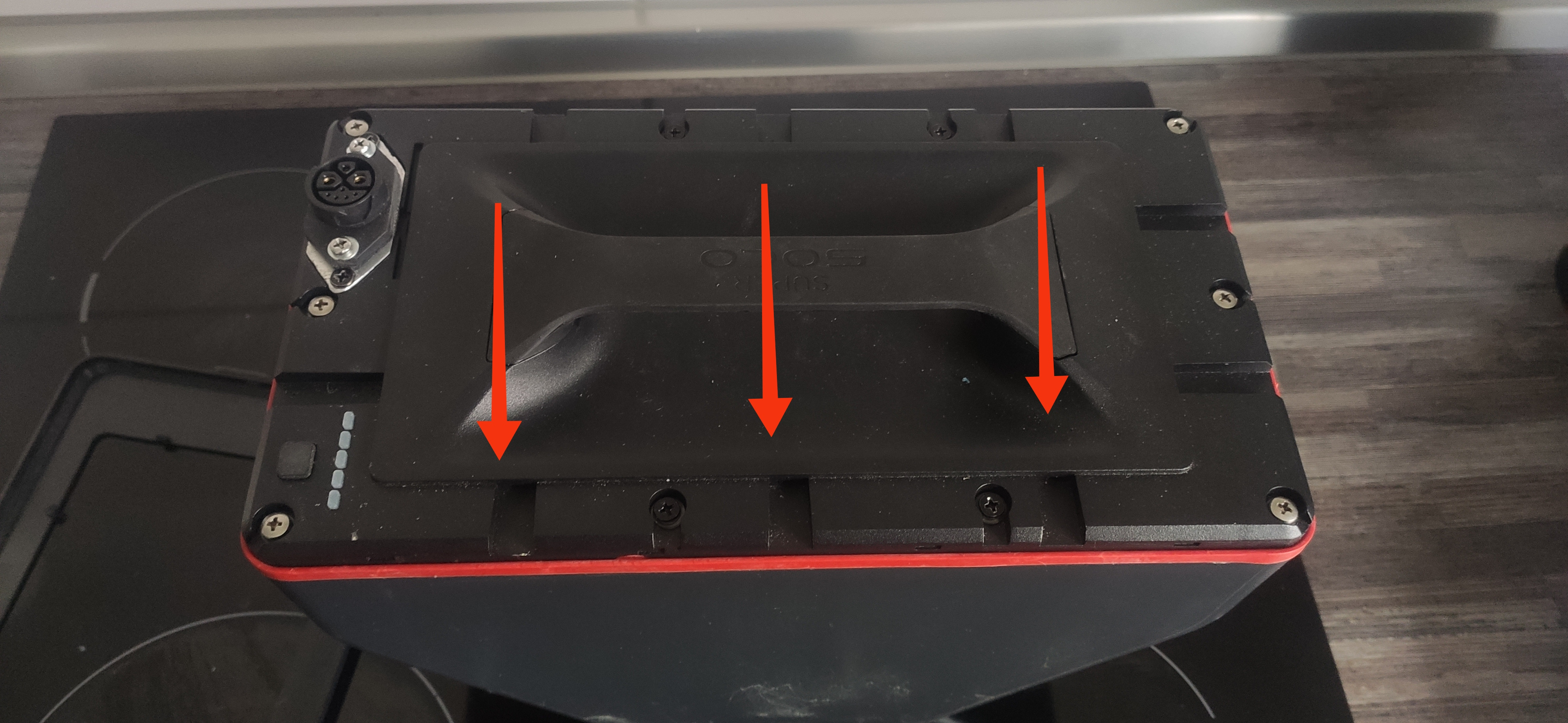

Anliegend noch ein paar Bilder, falls sich jemand fragt wie man den Akku öffnet oder wenn jemand das BMS tauschen möchte. Das geht verhältnismäßig einfach.
Wir gesagt, das von der TC/TS funktioniert einwandfrei. Alle Markierungen befinden sich jeweils symmetrisch noch einmal auf der jeweils anderen Seite.
Zuerst muss die obere Abdeckung entfernt werden. Diese wird nur eingeclipst. Die entsprechenden Clips habe ich markiert. Hier ist ein wenig Fingerspitzengefühl gefragt, weil die Abdeckung sehr stramm sitzt und Recht zerbrechlich ist.
Danach müssen die nun sichtbaren sechs Kreuzschlitz Schrauben gelöst werden.
Am besten zieht man jetzt die rote Gummidichtung heraus. Diese ist nur eingequetscht zwischen Deckel und Gehäuse und kann mit etwas Gewalt hausgezogen werden sobald man mit einem Schraubenzieher das erste Stück heruasgepopelt hat.
Um das Akkupack samt Deckel jetzt herauszuheben, muss man das platsikgehäuse etwas spreizen, damit die darin befindlichen Nasen aus dem "Deckel" Herausrutschen. Auch das erfordert wieder etwas Geschick und Geduld, damit man nichts beschädigt. Ich hab den Akku dazu auf die Seite gelegt. So konnte ich jeweils eine Seite öffnen ohne, dass sich die gegenüberliegende wieder schließt.

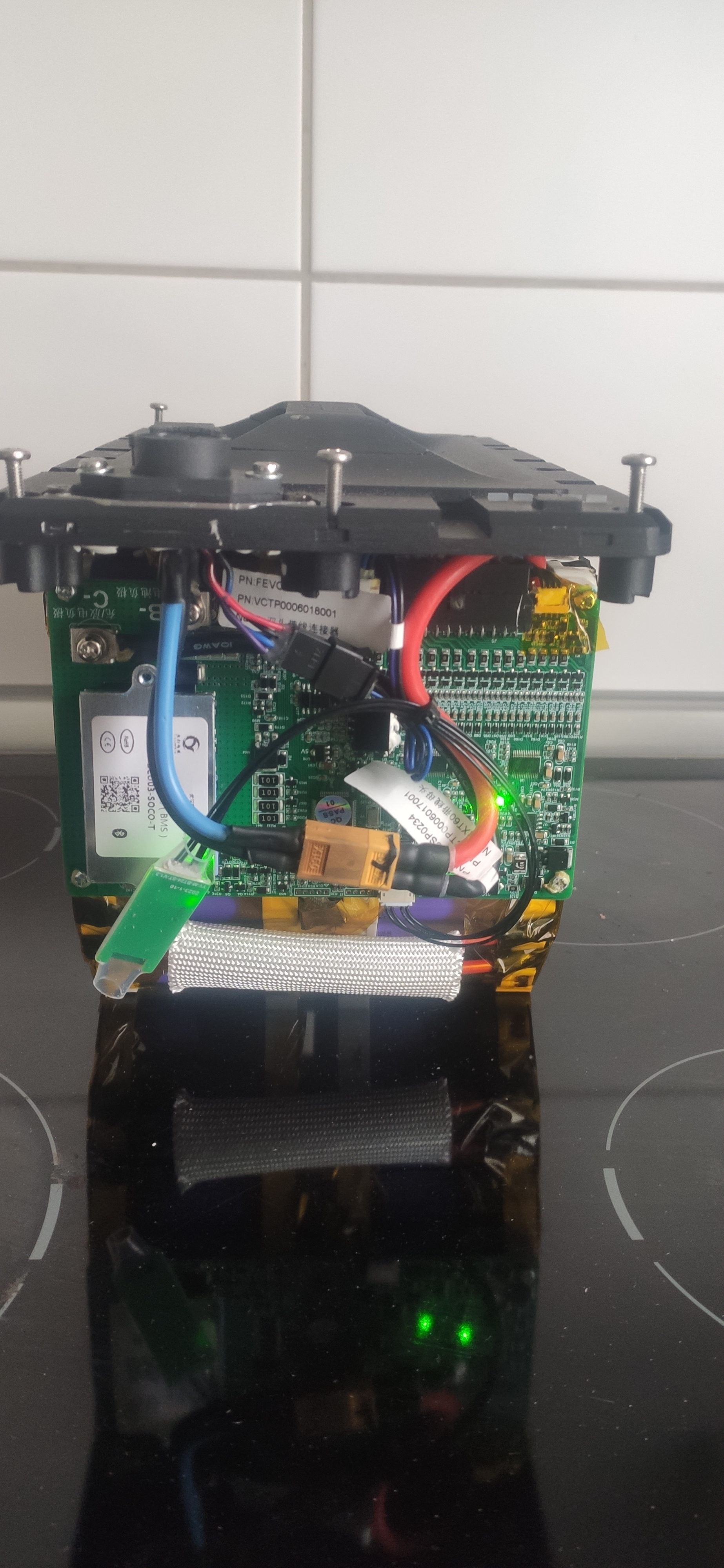

Dann hat man das Akkupack mit Deckel in der hat. Der Deckel ist am Akkupack selber mit 4 schwarzen Schrauben befestigt.
Ab hier sollte man wirklich nur weitermachen wenn man das nötige know how hat. Die weiteren Schritte sind dann quasi selbst erklärend.
Ansonsten liegt jetzt das BMS frei, Falls man es tauschen möchte. Dazu müssen nur alle Stecker gezogen und die beiden Minuspole gelöst werden.
Der Zusammenbau erfolgt in umgekehrter Reihenfolge. Ich empfehle Schraubenkleber beim Zusammenbau.
Viel Erfolg!

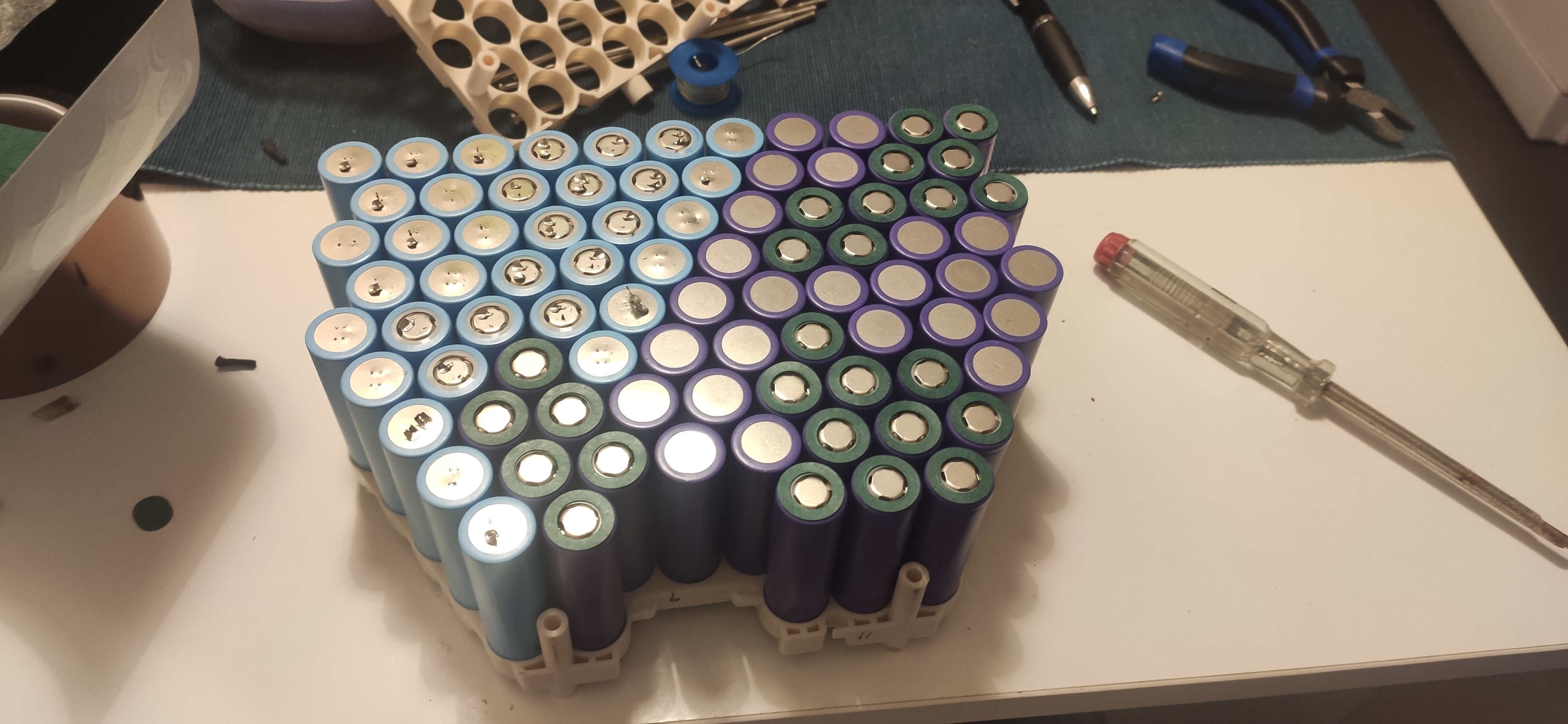

Anbei noch ein Bild vom zerlegen Akkupack. Das besteht aus zwei batterieträgern, in denen die Zellen Spiegelverkehrt angeordnet sind. Um mit der Anordnung der Zellen nicht durcheinander zu kommen, habe ich alle Verbindungen die eine Einheit bilden auf jeder Seite der Träger markiert.Die Packs sind an 2 stellen miteinander verlötet und an 2 weiteren Stellen durch angelötete Kabel verbinden.

Hallo benben,
Freut mich, dass mein Beitrag hilfreich ist.
Leider konnte ich die eingebauten Zellen nicht identifizieren, da diese nicht beschriftet waren. D.h. ich kann weder etwas über die Zellchemie noch über die tatsächliche Kapazität mit Sicherheit sagen. Eine Kapazitätsmessung habe ich mir aus Sicherheitsgründen gespart, da die am wenigsten entladene Zelle nur noch ca. 2V hatte. Diese zu be- und entladen war mir zu riskant.
Ich gehe aber davon aus, dass es sich um liion zellen gehandelt hat aus den folgenden zwei Gründen:
1. Die Nennspannung des Akkus beträgt 60V. Diese würde bei lifepo4 Zellen mit 3,2V pro Zelle nicht erreicht werden. Es wäre eine Nennspannung von 17 Zellen x 3,2V = 54V. Mit einer Nennspannung von 3,6V pro Zelle bei liion kommt man auf 17x3,6V = 61,2V Nennspannung.
2. Die Ladeschlussspannung bei lifepo4 Zellen ist meiner Kenntnis nach deutlich geringer als bei liion Zellen. Das originale Ladegerät gibt 71,4V aus. D.h. das wären 4,2V pro Zelle. Das halten lifepo4 Zellen nicht aus.
Das sind aber beides nur Indizien. Mit Sicherheit kann ich hier leider wie gesagt keine Aussage treffen, da die Zellen nicht beschriftet waren.
