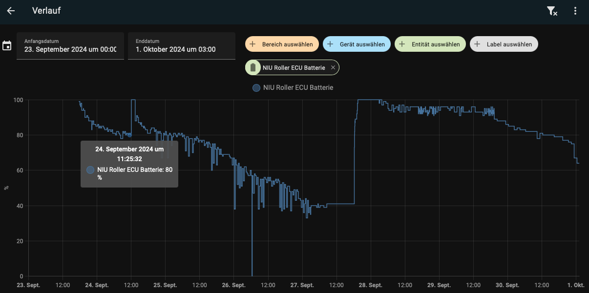

Ich hab seit einiger Zeit auch einen 6Ah (EREMIT) LFP drin, funktioniert nach wie vor einwandfrei. Durch die etwas höhere Spannung wird erst nach 1,5 Wochen dieser mal von den Fahrakkus nachgeladen, in dieser Zeit kein Vampirverlust.heinr hat geschrieben: Fr 26. Jan 2024, 18:43 Nächste Woche werde ich den 12V Bleiakku noch durch einen 7Ah LiPoFe4 ersetzen.
Ich lasse den LFP drin, ab ca. 12,5V wird der nicht groß mehr entladen und das BMS in diesem kann auch die Zellen trennen.
Im Anhang mal ein interessanter Verlauf der ECU Batterie.
