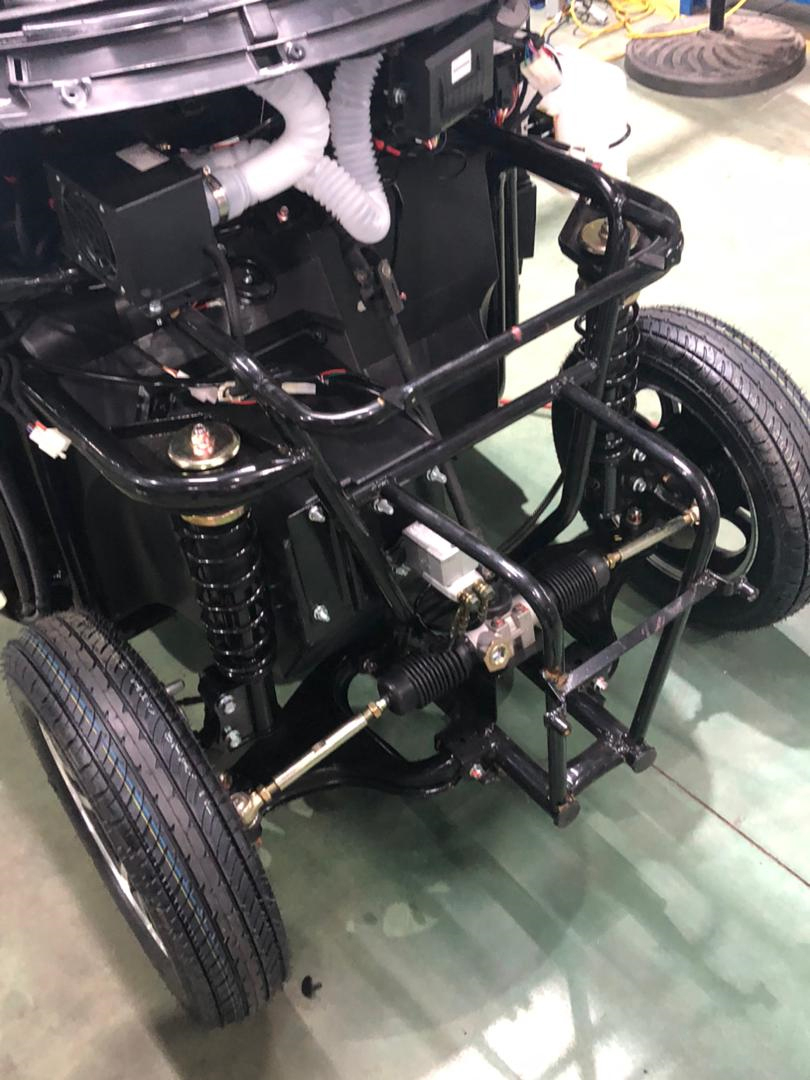

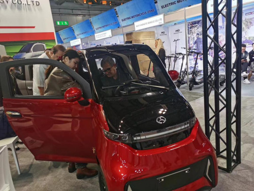

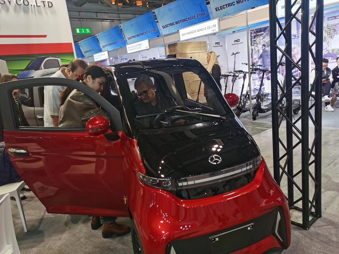

Hallo Dirk, ich kann Dir den SQ4 empfehlen, der ist qualitativ sehr gut, allein die Konstruktion der Vorderachse. (Bilder) Futura hat einen baugleichen aber der ist abgespeckt. Grüße Fritz

Du meinst den SX4 von Edinger-Shops? Ja, der entspricht zumindest äußerlich dem Stormborn L8 - den hatte ich ins Auge gefasst. Der Edinger-Shop macht von den Modellen her einen guten Eindruck, und eine Anpassung des Akkus scheint auch möglich. Mal schauen, wie die auf meine Anfrage reagieren.
