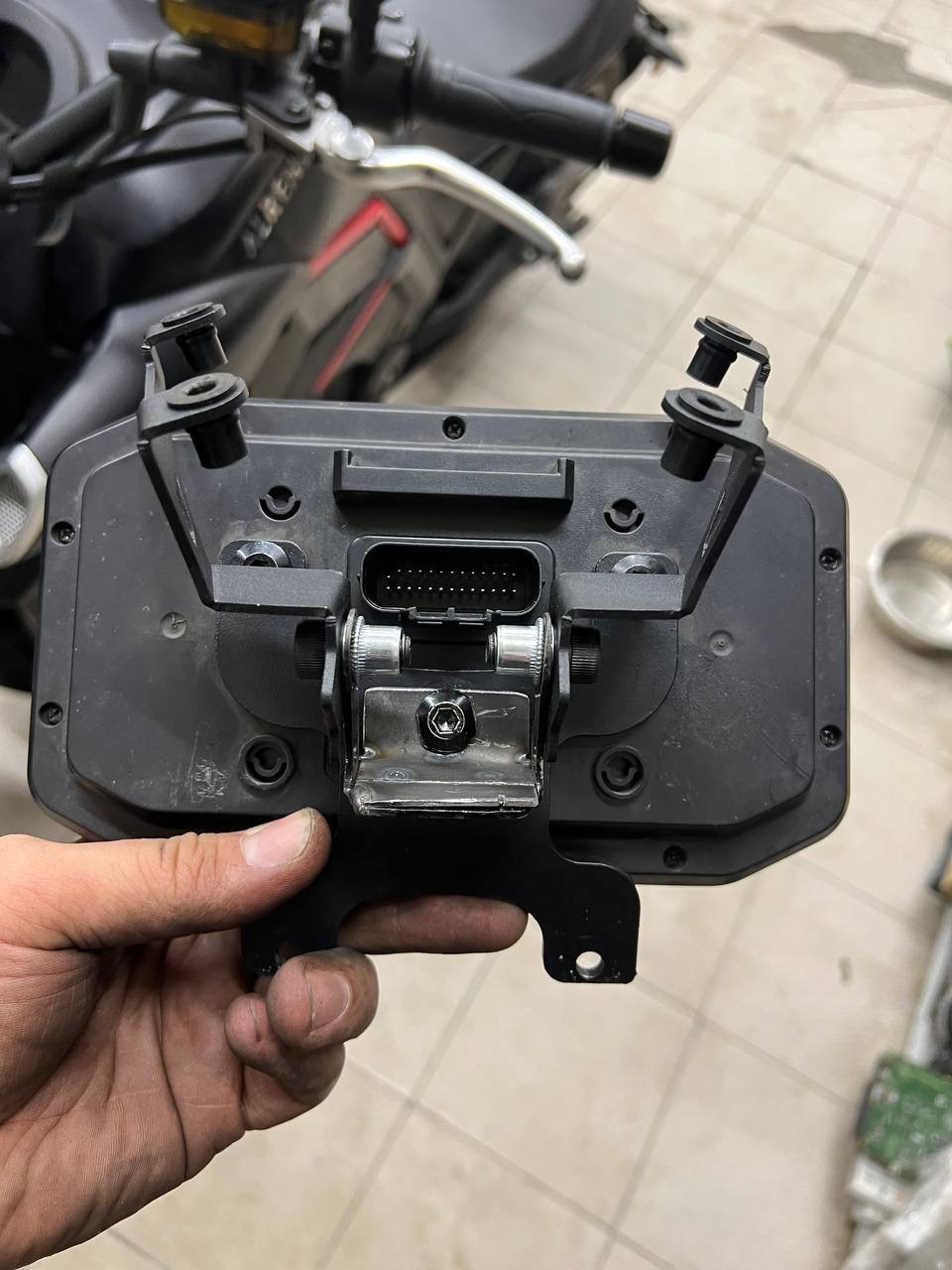

Re: Defektes Display von xshunin
Verfasst: Mo 15. Apr 2024, 05:49
von Rey
Das passt leider nicht, hat einen anderen Anschluss .
Darum habe ich die angeschrieben in der Hoffnung die Infos helfen den 40Pin Anschluss zu entschlüsseln.
Oder jemand kann das neue Display besorgen und man baut einen Adapter wenn der Datenbus vom Display mit dem Rest zusammen spielt.

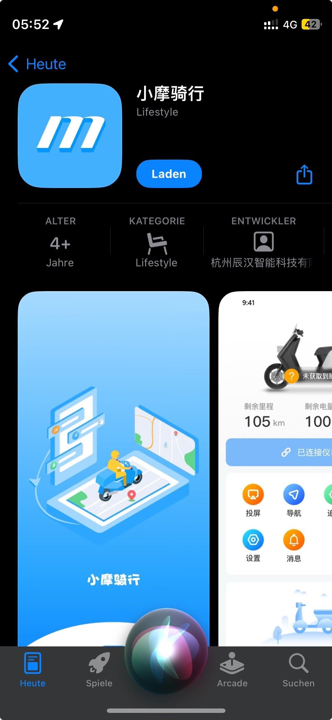

ducatodriver hat geschrieben: Mo 15. Apr 2024, 00:16 Vielleicht passt ja mal das neue Display ?
Anleitung für das neue Display Copie_de_Operating_instructions_for_instrument_upgrade (1).pdf
Gruß Frank
Bist du dir sicher das das das richtige Display ist ?
Das ist die App vom QR-Code aus der Anleitung .
Verfasst: Mo 15. Apr 2024, 23:53
von ducatodriver
Ja ist für das ganz neue Display
