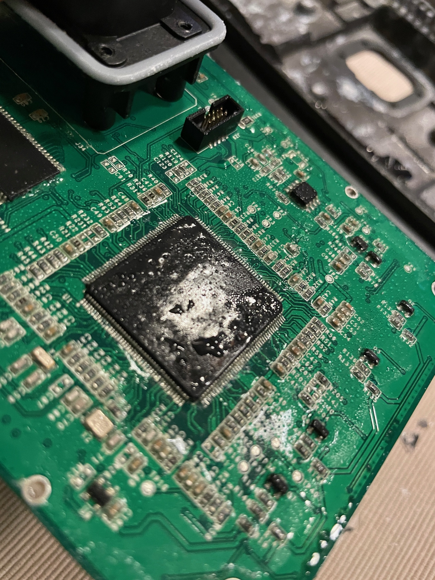

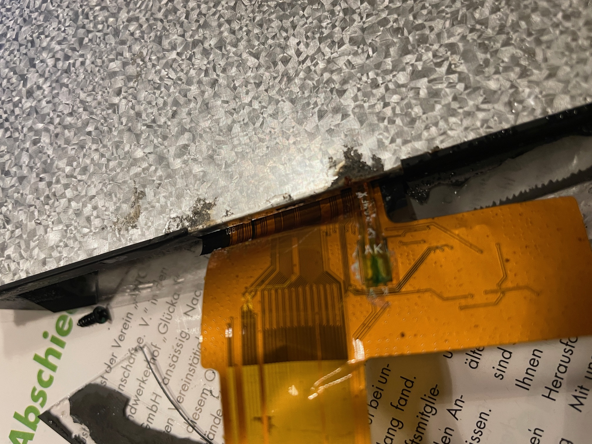

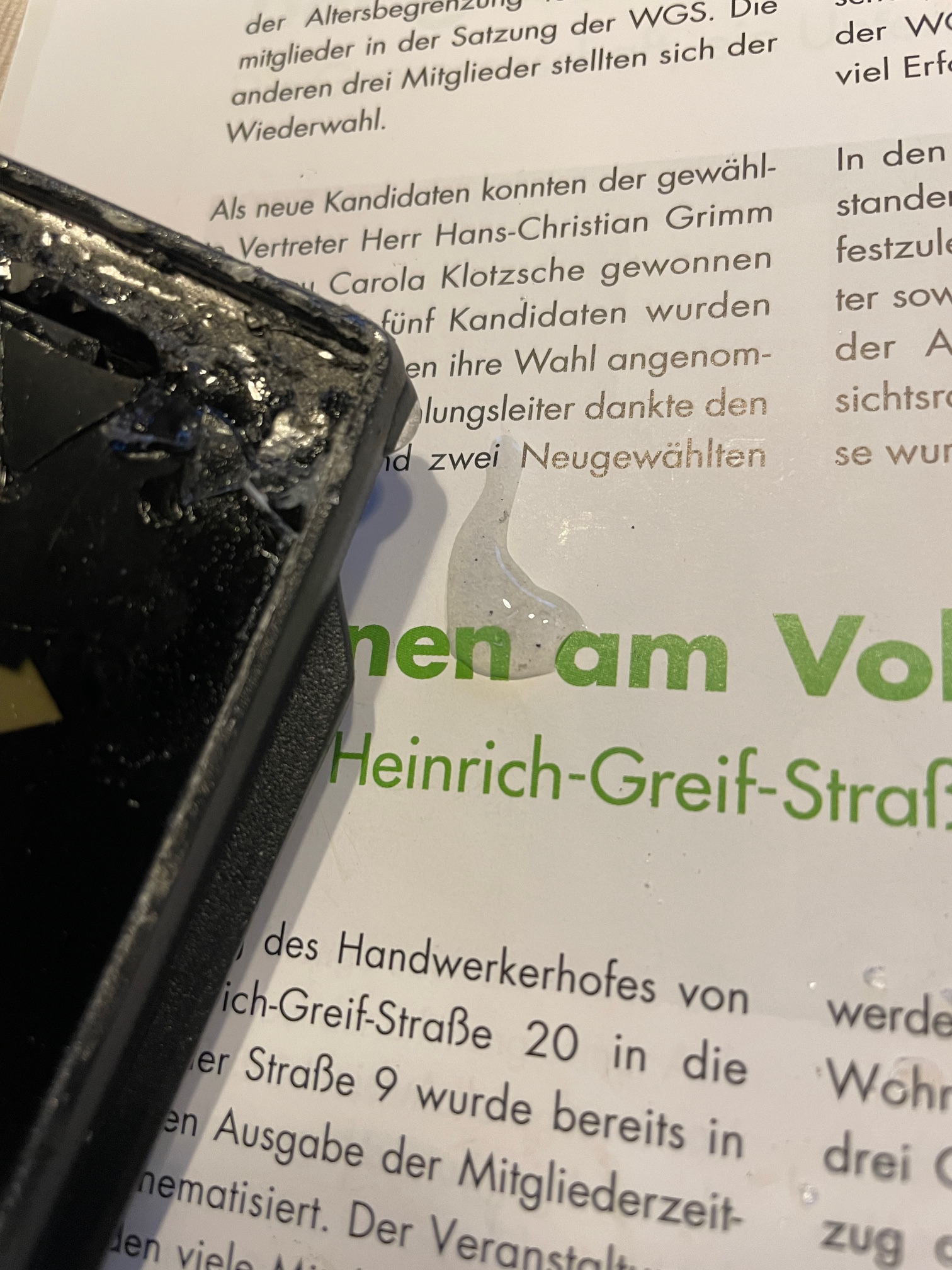

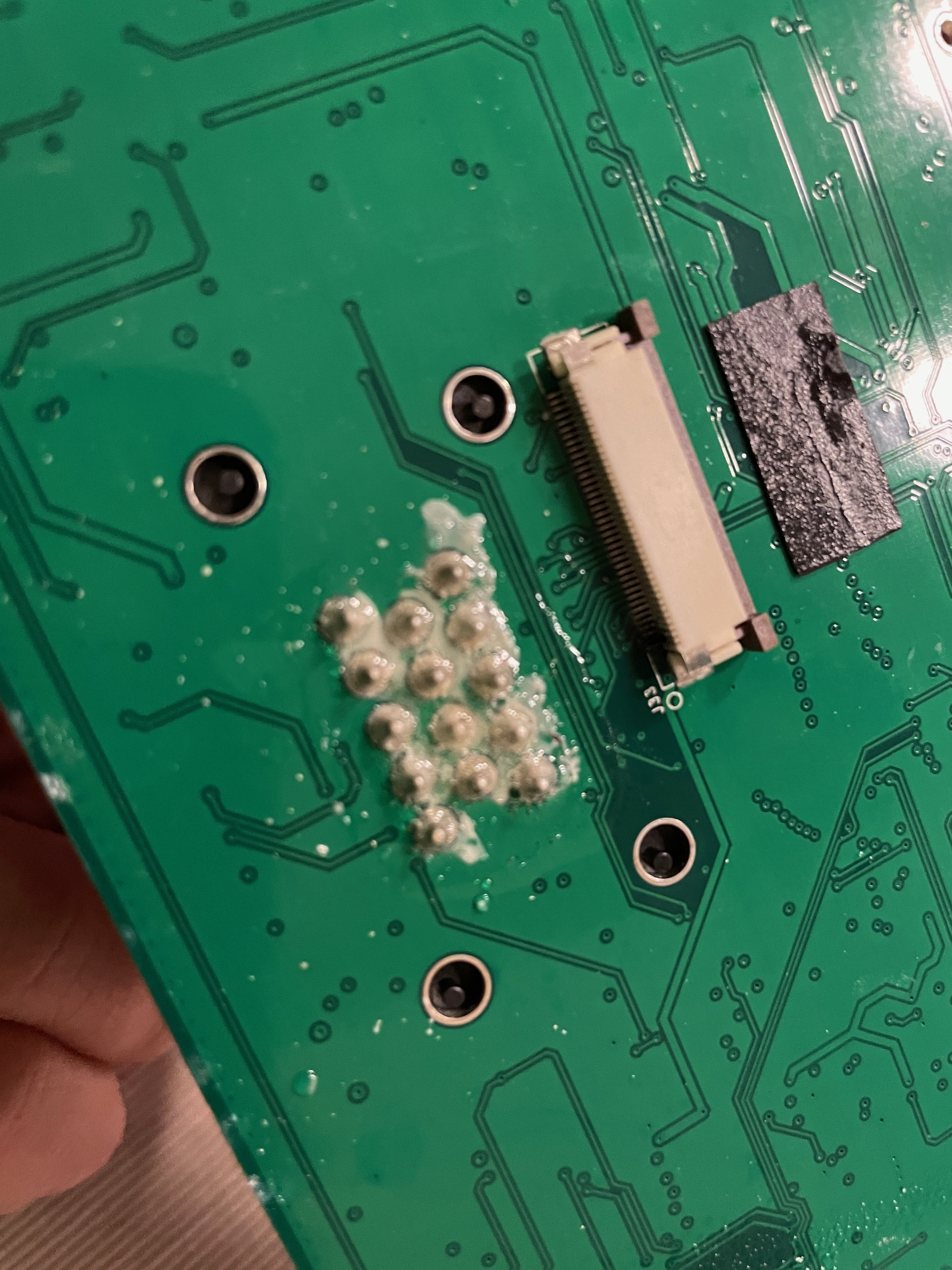

Da wir ja nun unsere Teile verbaut haben , konnte ich auch das Display von xshunin zerlegen . Der Schaden wir hier schon etwas größer.
Der Rettungsversuch mit B7000 Kleber hatte nicht geklappt , leider war dadurch das Glas nicht zerstörungsfrei ab zu bekommen .

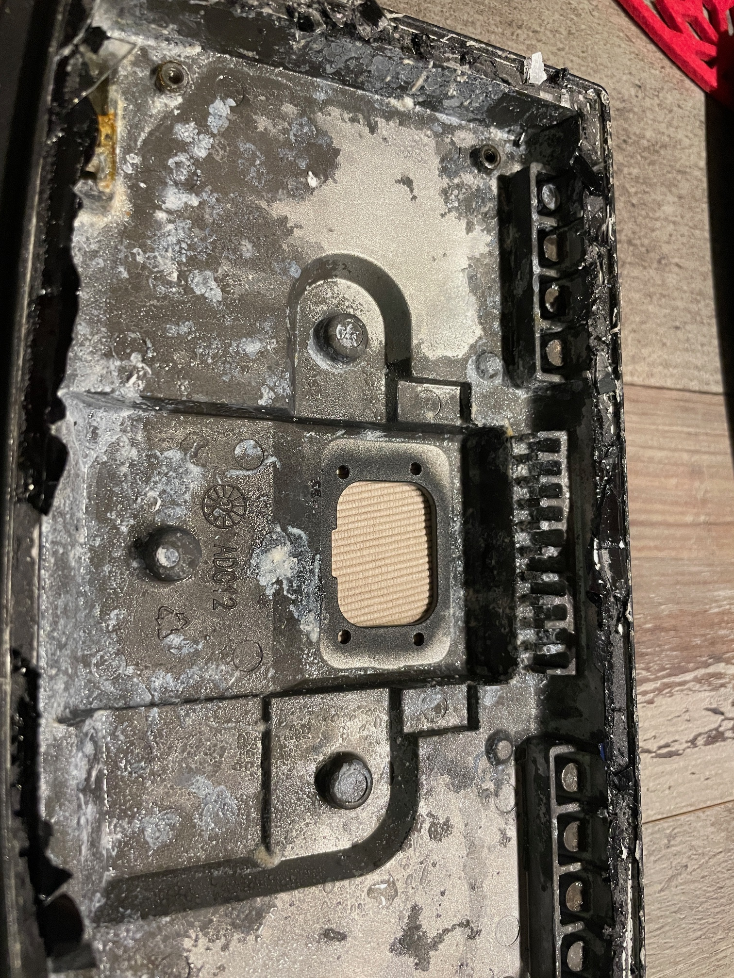

Bei mir war es Kondenswasser , hier lief das Wasser richtig aus dem Display .

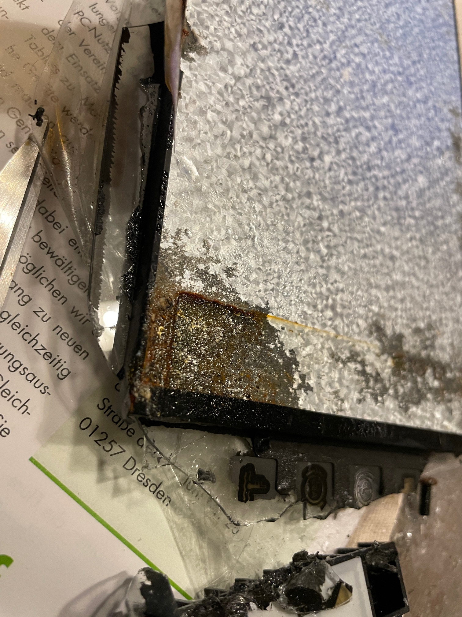

Selbes Schadensbild wie bei mir . Untere linke Ecke vom Display hat angefangen zu rosten.
Hier sind die Kontakte Grün , denke das die fürs Backlight sind. Meins sah an der Stelle genauso aus.
Alles vergammelt in drin .
Platine sah schlimmer aus als bei mir .

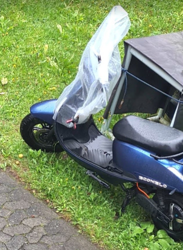

Das wird dann wohl auch daran liegen, dass ich zu Beginn keine Plane hatte und auch keine Unterstellmöglichkeit. Naja jetzt habe ich zumindest eine Plane und das neue Display ist extra versiegelt (von rey).

Es macht auch Sinn das es die Linke untere Ecke ist. Links ist der Seitenständer und damit kippt das Motorrad nach links . Drehe ich den Lenker dann ins
Lenkerschloss ist die linke Ecke vom Display der tiefste Punkt.Darum auch dort die meisten Corrosionsschäden.

So steht er 8 Monate da und ist immer Betriebsbereit ohne einen Aussetzer.xshunin hat geschrieben: Fr 15. Dez 2023, 17:23 Das wird dann wohl auch daran liegen, dass ich zu Beginn keine Plane hatte und auch keine Unterstellmöglichkeit. Naja jetzt habe ich zumindest eine Plane und das neue Display ist extra versiegelt (von rey).

meine stand fast immer unter der PLane. Glaube zweimal etwas mehr Regen ohne Plane und zack hab ich nun auch spuren von Flüssigkeit drin. Hab in der Wassersammelecke einen grauen Schleier nachdem ich mal Wassertropfen da drin gesehen hab. Unglaublich sowas wasserundichtes an einem Motorrad zu verbauen.
