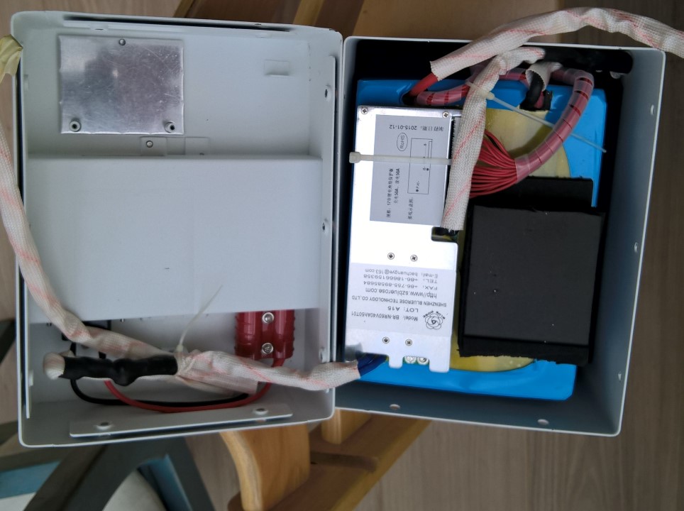

Lese gerade interessiert mit,habe mal ein Bild vom Innenleben des Trinity Akus angehängt.
Meine Frage:
Das Aluteil über dem Akku mit den vielen chinesischen Zeichen ist das ein BMS oder ein Balancer?
Oder gar beides ?
