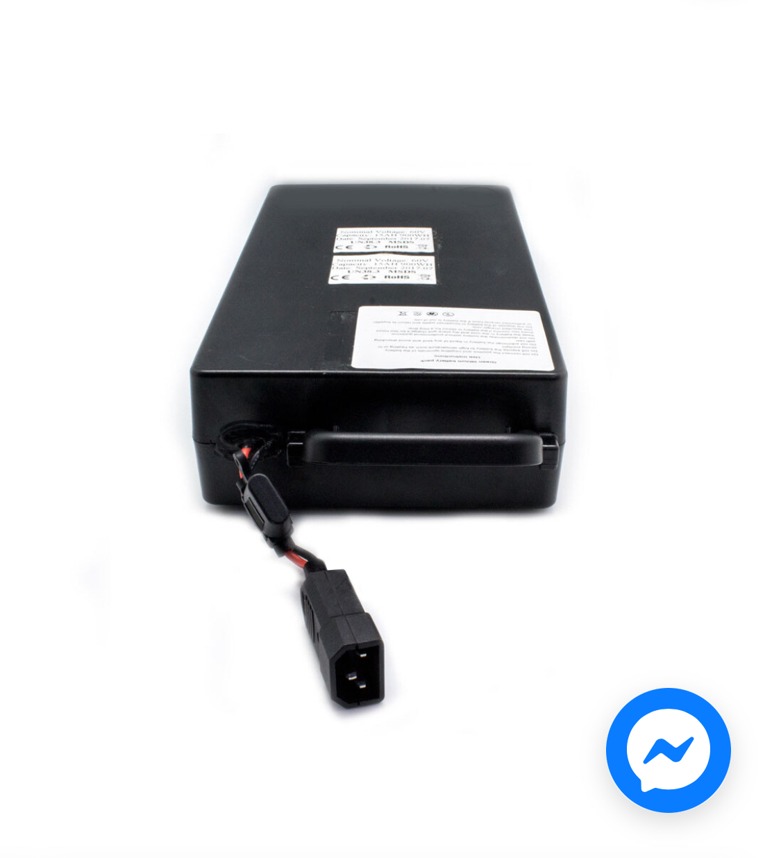

Die Kunststoffvariante wäre mir sogar lieber, denn die hat abgeruderte Ecken und Kanten. Damit ist der Akku auch angenehmer transportierbar, wenn er als Ersatzakku mitgeführt wird. Im übrigen ist der Originalakku auch aus Kunststoff, hat aber die Buchse nicht im Gehäuse verbaut sondern mit einem kurzen Kabel nach außen verlegt. Er sieht etwa so aus:

Brot hat geschrieben: Do 4. Jan 2024, 18:16 Ok sowas hätte ich da allerdings in Plastik Variante.
Würden die Maße in etwa ran kommen ? Ist der Griff da mit gemessen oder stört der eventuell
Das Gehäuse ist, wie bereits gesagt, perfekt! Wenn's möglich ist, dann sollte der Akku aber 24 Ah Kapazität haben, die hat der Originalakku nämlich auch!!

Wenn ich das in der breite rechne komme ich da auf maximal echte 27Ah. Da geht der Zellenhalter gereadenoch so rein. Bei der Einbau Buchse bin ich mir nicht sicher. Deswegen ist die Mit Kabel nach außen gelegt vermute ich mal stark

Das Kabel darf gerne außen liegen, denn das ist bei dem Original-Akku auch so und passt damit perfekt an die vorgesehene Stelle. Die genau Länge des Kabels müsste ich noch ausmessen, denn der Platz im Fußraum ist knapp bemessen. Könntest du denn einen solchen Akku „bauen“?

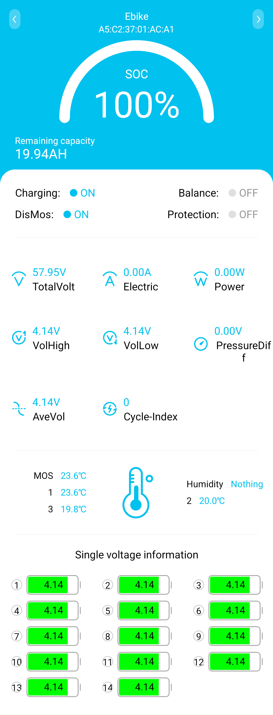

Mit dem BT kann man sich seine Daten Anzeigen lassen und diverse Parameter ändern.
Beispiel zeigt einen 14s Akku
