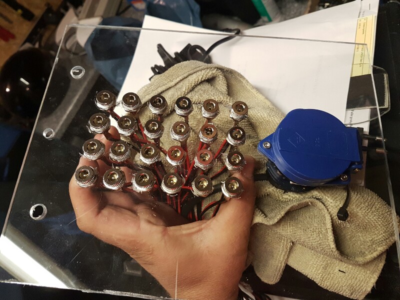

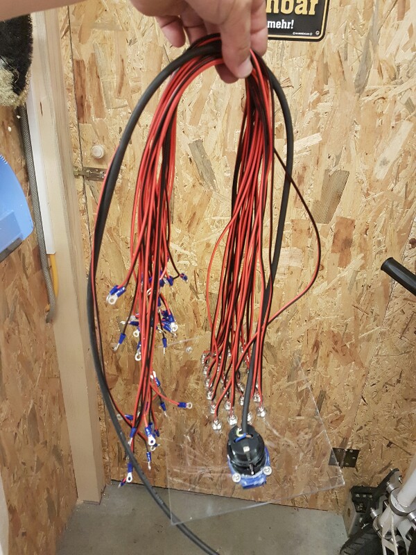

soweit war/ist auch mein plan. jedoch möchte ich den innenwiederstand wissen, da dies angeblich die besste möglichkeit ist den zustand der zellen zubermotteln und dies auch nicht vielnzeit in anspruch nimmt. habe jetzt zellen um 0,2V nachgeladen (nach ca 10minuten gemessen) und der imnenwiederstand hat sich um 0.1 mOhm gesenkt bei der höheren spannung!
über diese stecker kann ich dann erstmal primitiv mit einem halogenlämpchen entladen bzw langsam mit max 1,5A immer eine zelle nachladen. deshalb auch gleich die 230v vorsehung!
in zukunft soll diese arbeit(das finish der zellen) ein mikrokontroller übernehmen mit nachladen einzellner zellen ohne energievernichtung. aber dass wird ein neues projekt!
meine stecker bucht und kabel salat:

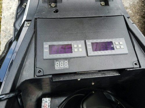

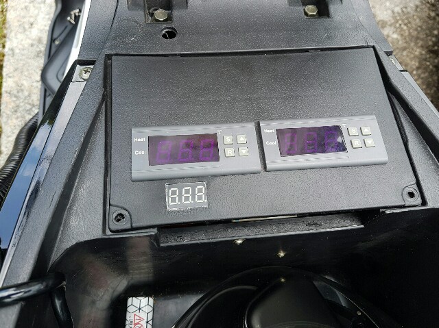

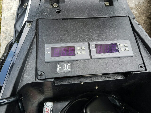

noch ein paar bildchen zu meiner temperatur überwachung/steuerung:

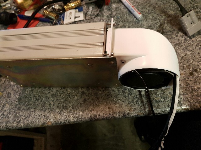

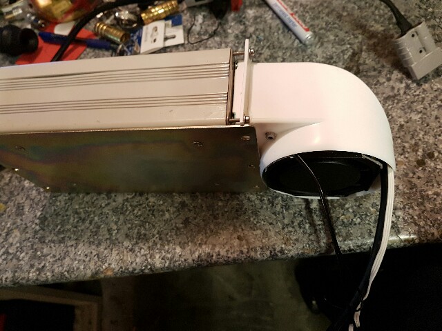

und ein bild von dem schutz meines ladegerätes gegen die feuchte/nässe
